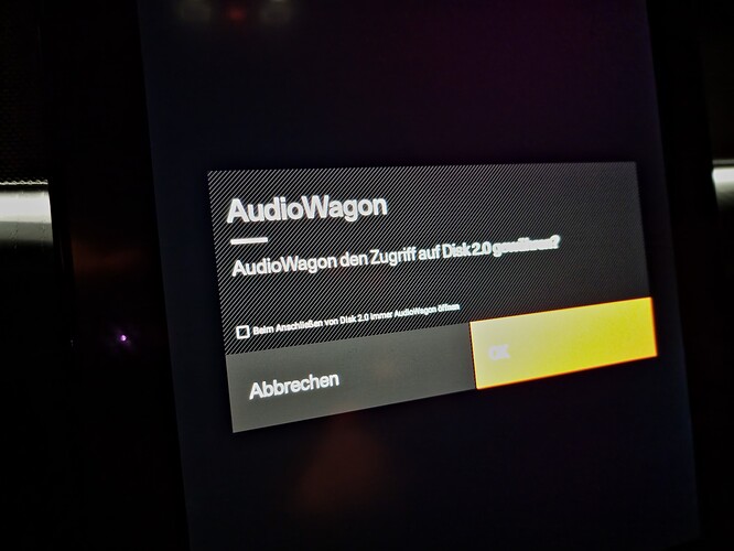

Moin, ich bekomme jedesmal wenn ich den Wagen starte diese Meldung der App, ich klicke jedesmal das Kästchen an, aber es kommt bei jedem Start wieder, kann man das irgendwie umgehen?
Nein, geht derzeit und wohl auch in Zukunft nicht.
OK, welchen Grund hat das denn?
Das musst du den Entwickler fragen.
Der ist hier im Forum auch vertreten.
Aber wenn ich mich richtig erinnere, kann er diese Abfrage nicht ausschalten.
OK, wenn das so ist, dann ist das so. Nervt aber leider.
Korrekt, ich kann das leider nicht umgehen. Ich weiß daß das stört, das ist die häufigste Beschwerde die ich bekomme, siehe mein FAQ.
Falls jemand technische Details haben möchte (ist alles nur Halbwissen zusammengestückelt): es gibt in Android Automotive OS von Google per Default ein Stück Software genannt car-usb-handler, das gibt es im normalen Android vermutlich nicht, da wird wohl das hier genommen. Wenn ein USB Stick angeschlossen wird würde der car-usb-handler z.B. fragen welche App standardmäßig geöffnet werden soll, wenn es mehrere gibt. Auf meinem Pixel 3 das ich zum Testen benutze ist diese Komponente mit drauf, daher funktioniert es da ohne extra Popup. Dieses Stück Software scheint aber im Polestar 2 zu fehlen (ob absichtlich oder nicht weiß ich nicht). Daher kommt immer dieses Permissions-Popup.
