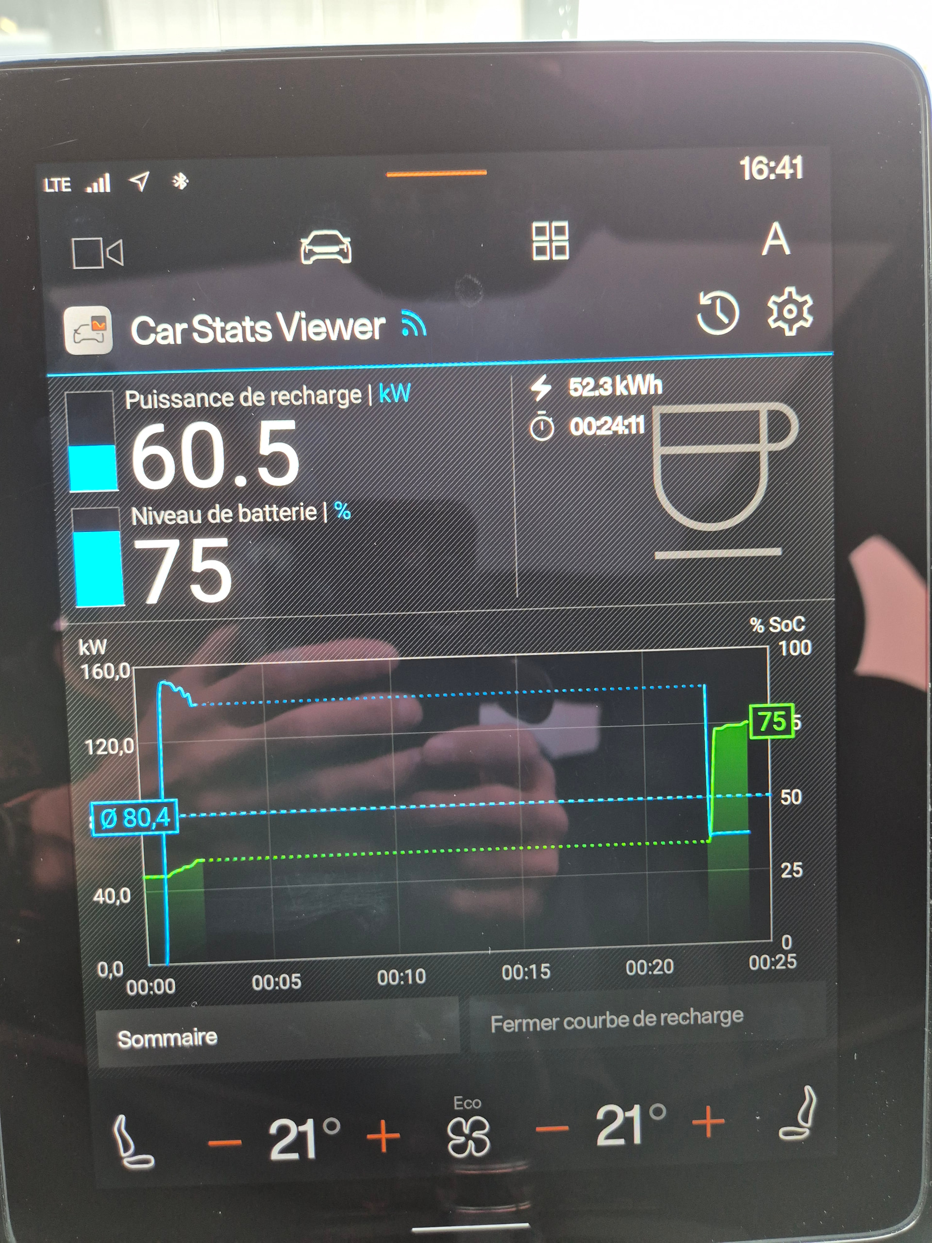

Ich habs heute noch einmal getestet. Diesmal den Wagen nur 10 Minuten abgeschlossen um zu schauen ob bei einem kĂŒrzere Zeitraum etwas Ă€ndert. Leider nicht
 der Unterbruch bleibt.
