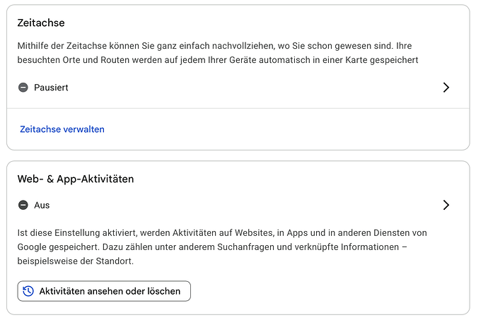

Google Maps hat plötzlich meine “letzten Ziele” vergessen. Die Liste ist leer.
Auch neue Ziele kommen nicht mehr in die Liste. Die Liste bleibt einfach immer leer.
Jemand eine Idee?
CD restart habe ich schon gemacht.

Die Webaktivitäten müssen an sein. Ebenso wie die Verknüpfung der google suche mit google maps. Und irgendwo gibt es noch einen Punkt mit persönliche Ergebnisse aktivieren.
Bist du dir sicher? Ich habe das nämlich nicht verstellt. Ich habe die Einstellungen dieses Jahr sicher nicht verändert.
Ja ich hatte auch so ziemlich alles aus und irgendwann ging es nicht mehr. Mir nervt es auch ![]()
Vielen Dank für deinen Tipp! Ich habe es geändert wie du gesagt hast und nun sind die letzten Ziele wieder im Auto gespeichert! Danke! ![]()
