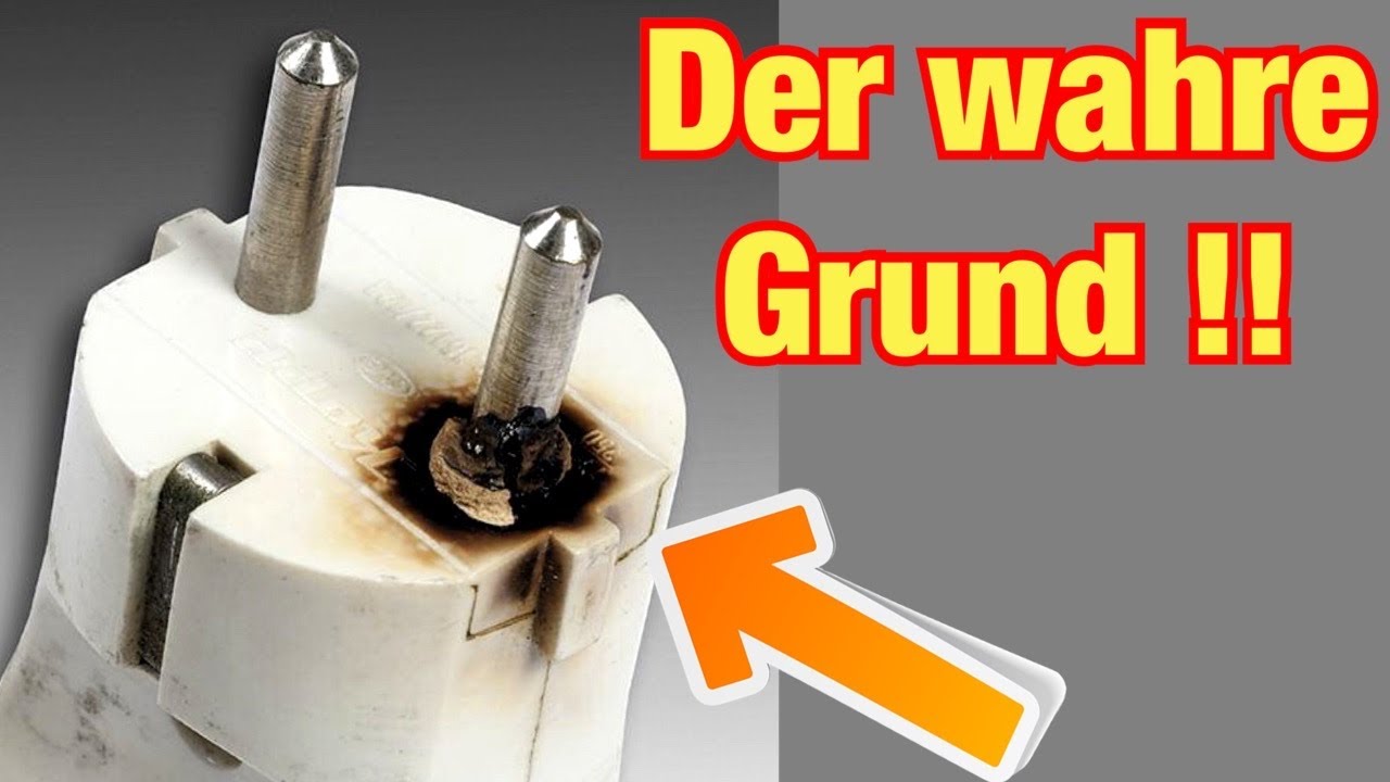

Eben. Ich wüsste auch nicht, welchen Vorteil mir der JB hier hätte bringen sollen. Da sich auf Sandboden keine Pfützen bilden, war IP44 (‚ordentliche‘ Verlängerung) selbst bei Regen völlig ausreichend. Im Worst Case hätte es halt den FI geschmissen :man_shrugging:
Nein. Im Worst Case hätten Sie durch Kontaktprobleme einen Brand verursacht.
Was hat Regen (draußen) mit Kontaktproblemen der Steckdose (drinnen) zu tun?
Und wie soll ein JB hier besser sein?
