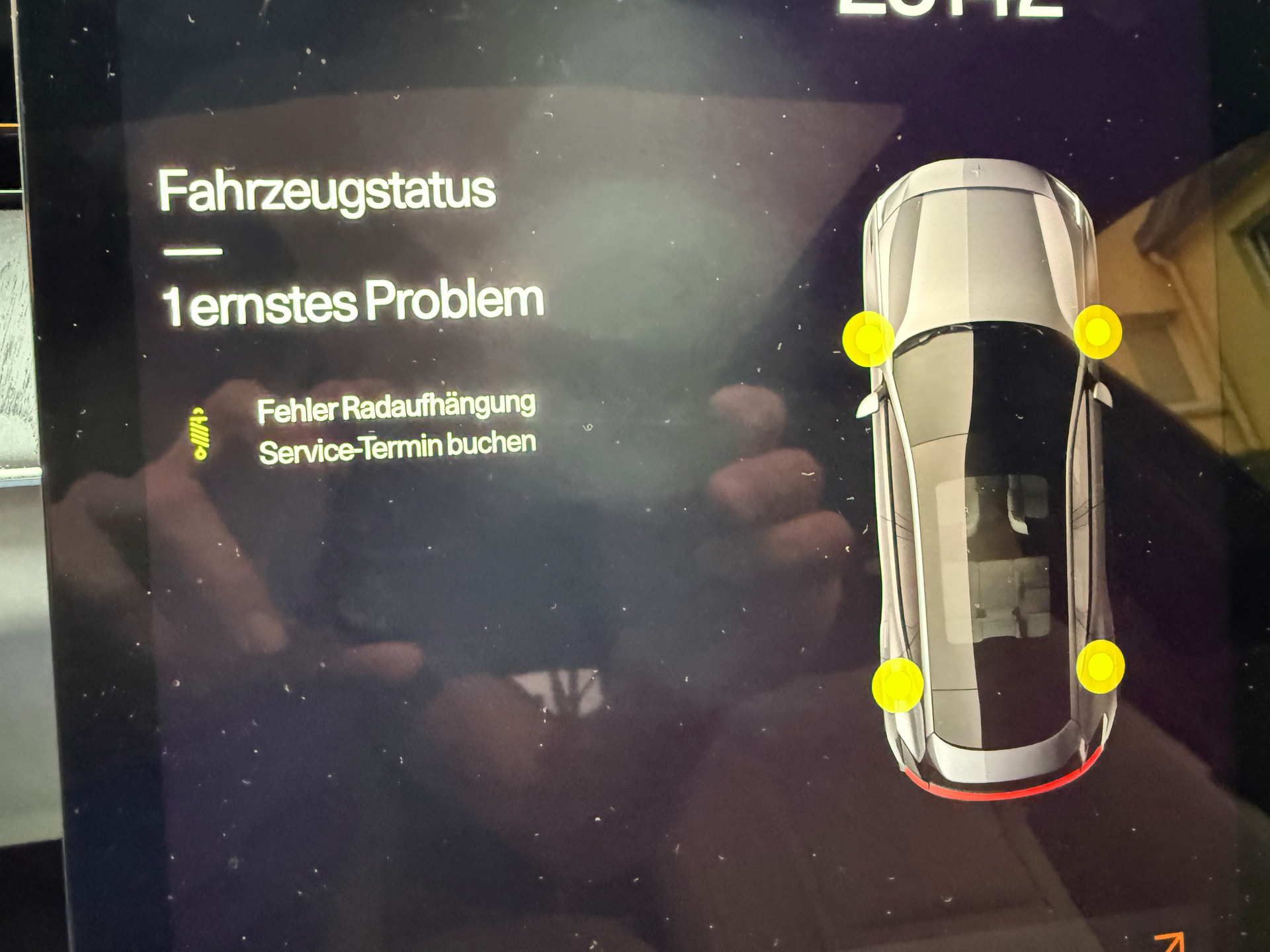

(3) Fahrwerksfehler Luftfahrwerk: Mein Auto begrüßt mich in der Regel täglich mit einem Fahrwerksfehler, den ich wegdrücken muss. Lustigerweise ist angeblich auch im Protokoll nichts zu sehen.

ich kenne das problem mit der insassenerkennung und dem alarm eins zu eins. das ernste problem mit der luftfederung kam einmal nach dem unsachgemässen wechsel der räder. musste vom service partner zurückgestellt werden. aktuell ist mein auto seit fast sech wochen beim service partner wegen diverser fehler und fahruntüchtigkeit. es musste in eile eine neue software programmiert werden, die akruell von polestar und anschliessend dann von mir getestet wird…
ich berichte bald wieder!
Ja, das mit dem Räderwechsel hatte ich einmal am Anfang, lustigerweise ging dieser Fehler damals aber nach etwa 2 Monaten einige Tage vorm Servicetermin von selbst weg. Ich vermute, dass der Wagenhebermodus damals wieder rausgegangen war als sie dann das Auto auf die Bühne gehoben haben. Diesmal war das aber nicht so und ich habe extra einen Zettel reingelegt :slight_smile:

Ich habe ja das 25er Modell mit Produktion im Oktober 25. Da ich das Stahlfahrwerk habe, kenne ich die Probleme mit dem Luftfahrwerk natürlich nicht. Was nicht da ist, kann die nächsten 10 Jahre nicht kaputt gehen.

die Probleme 1 und 2 kenne ich auch, #3 trat bei meinem PS3 noch nicht auf.

Probleme oder Fehler rund um das Luftfahrwerk kann ich nicht vermelden (Produktionsdatum meines PS3 war der September 2025)
