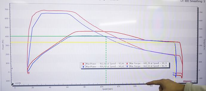

Es gibt eine Dyno-Messung eines älteren Polestar 2 (ich glaube MY21 oder MY22) welche so aussieht:
Kurz zur Erklärung:
  • Blaue Kurven: vor Leistungsupgrade (300 kW)
  • Rote Kurven: nach Leistungsupgrade (350 kW)
Wenn man die unteren beiden Kurven ansieht, erkennt man, dass die Leistung ab ca. 105 km/h von 300 kW/400 PS (grün markiert) merklich abnimmt und bei ca. 190 km/h sind noch etwa 250 kW/340 PS verfügbar (gelb markiert).

Die Dyno-Grafiken sind ja “Leistung am Rad”.
Eigentlich würde ich erwarten, dass zwar die Leistung am Rad nach deiner Erklärung abnimmt, aber die Leistung aus der Batterie aufgrund der Wirkunggradverluste weiterhin hoch bleiben muss.
