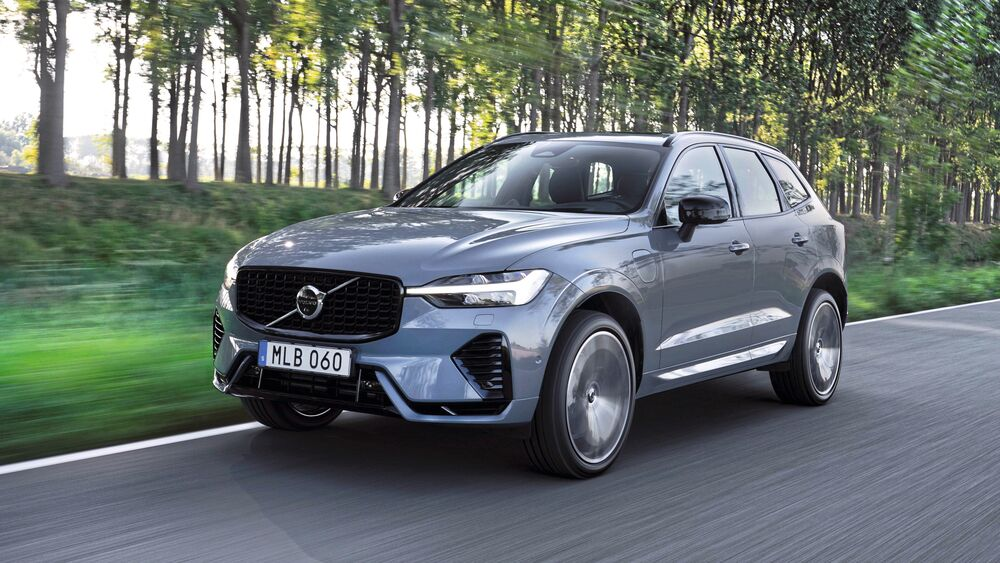

Und dann wäre da noch der berühmte Volvo-Fall:
Aber ganz so passt das auch nicht. Er ist ja nicht 100s bergab mit OPD gefahren.
Jedenfalls wieder ein ganz übles Problem und ich hoffe, dass man zumindest den Fehler findet.
