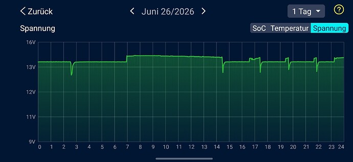

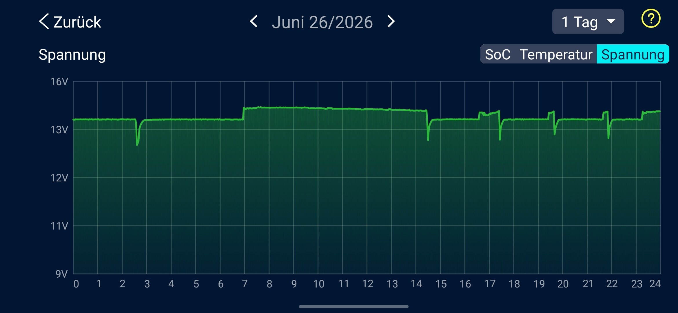

So war das heute Nacht ohne Wallbox. Gegen 9 Uhr habe ich die Wallbox angeschlossen, dann hat er auf 80% nachgeladen. 14:30 habe ich ihn von der Wallbox getrennt. Er hat quasi durchgehen 13,6v anliegen. Wenn die Spannung vom DC/DC Wandler kommt, heisst das, dass er die HV-Batterie nicht trennt?
Und die 1:30 Uhr Zacke war auch wieder da, diesmal halt nur kurz.
Hier auch nochmal ein Beispiel mit laden bei mir ab uhr. 17uhr fahren. 19 und 22uhr keine Ahnung, war keine Fahrt.
Die 13,6V Erhaltungsladung, da kann ich mir als Laie vorstellen das Polestar dies vorübergehend per Software eingestellt hat bei den Fahrzeugen die schon in der Werkstatt waren wegen 12V? Ist ja nicht normal?

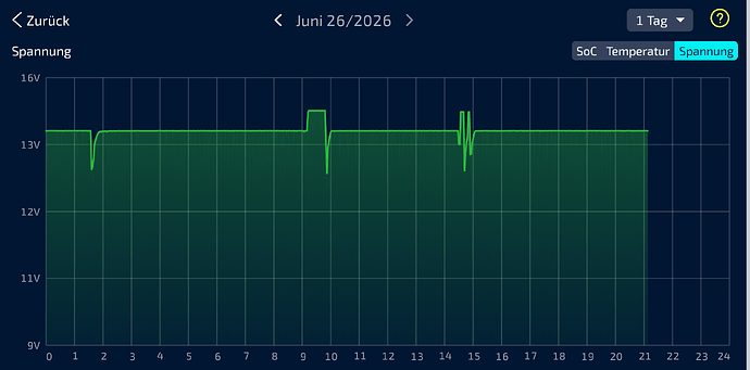

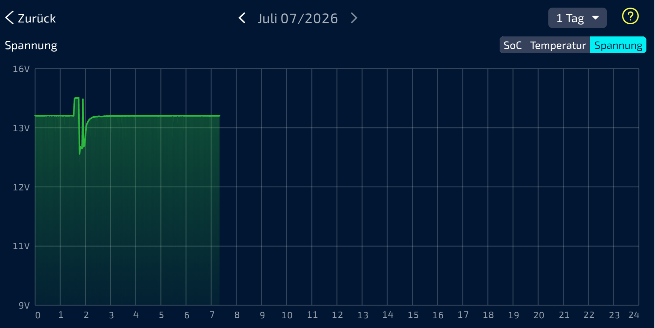

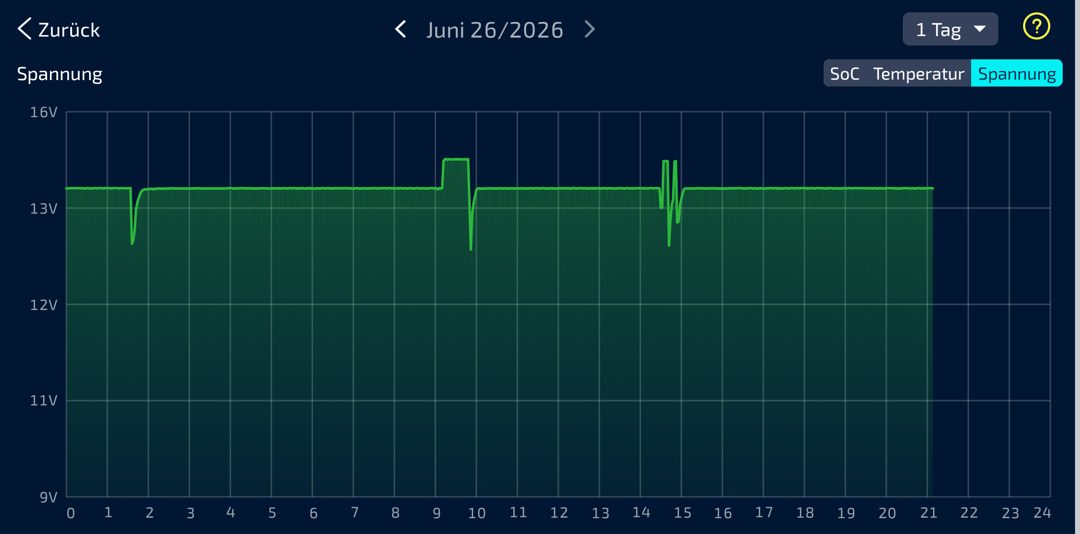

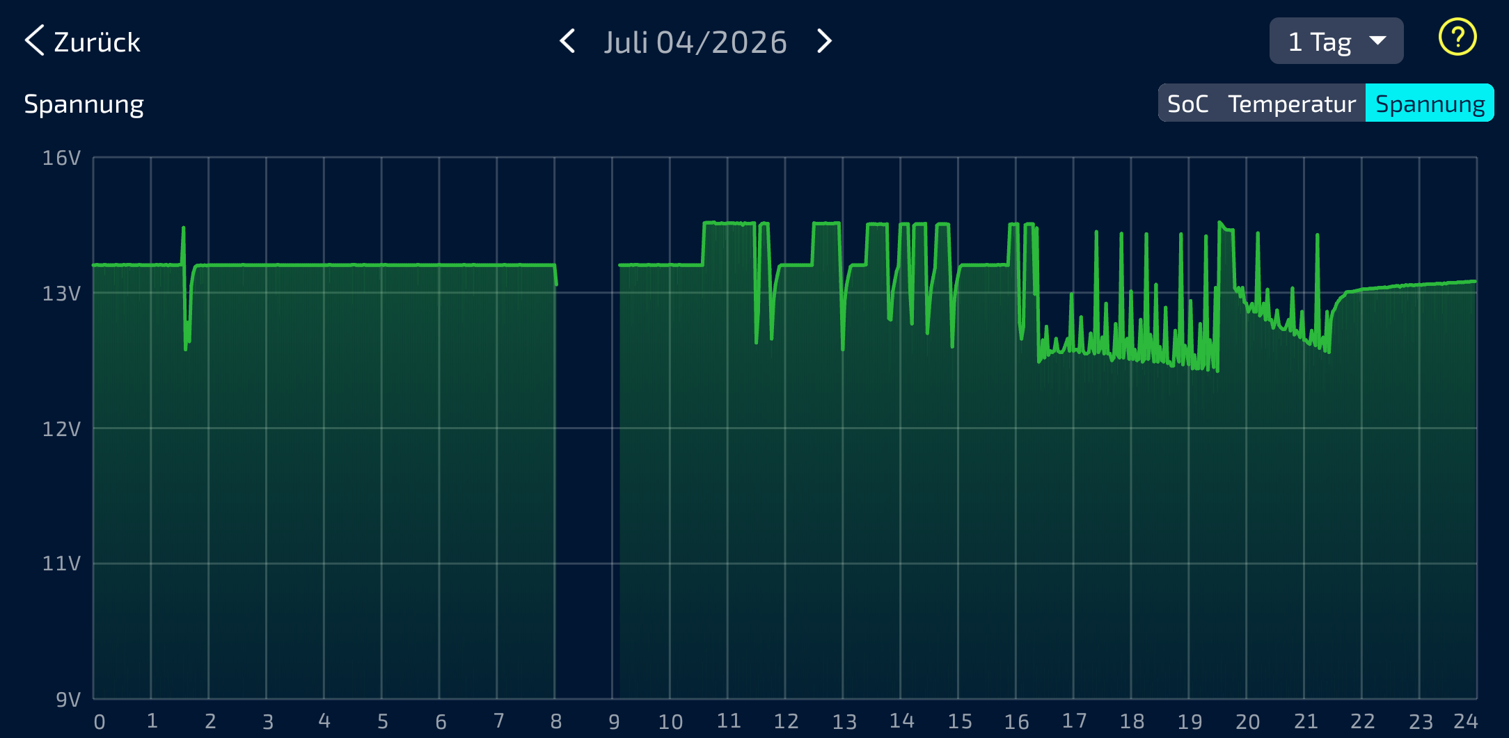

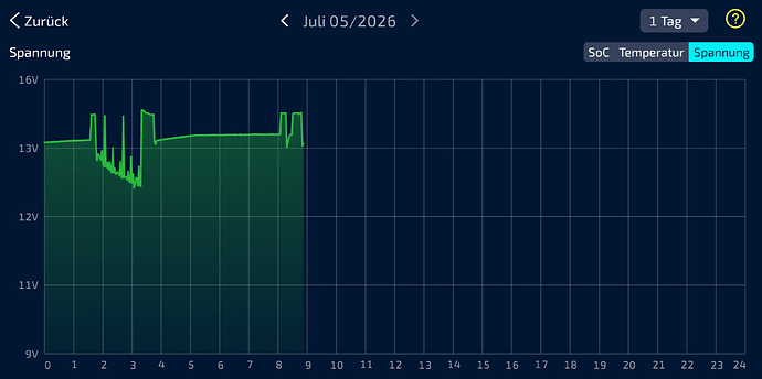

Die letzten Tage war mein Polestar nicht an der Wallbox angeschlossen, da hat der Batteriewächter nichts ungewöhnliches aufgezeichnet. Gestern hab ich bis heute morgen über nach angeschlossen gelassen, bei PV-Laden, er hat dann wegen Regen und Wilken nicht mehr auf die 80% geladen. Hier mal die Aufzeichnung von gestern und heute morgen. Das 12v Lagergerät war auch nicht angeschlossen. Ein wildes hin und her. Ich werde ihn mit der aktuellen Software dann eher nicht dauerhaft an der Wallbox hängen lassen.
Das nächtliche ‚Feuerwerk‘ sieht nicht gesund aus. Erinnert mich an ein hängendes Steuergerät beim 2.
Das scheint tatsächlich ein Effekt zu sein, wenn nacht’s die Wallbox angesteckt ist, so wie wieder diese Nacht bei mir. Immer um 1:30 Uhr wacht ein Steuergerät auf, am ehesten das für die Ladesteuerung. Diesmal wieder nur kurz, aber am 25.6. hatte der SoC meiner 12v Batterie ja signifikant abgenommen. Das Ladelimit war am Vortag erreicht worden.

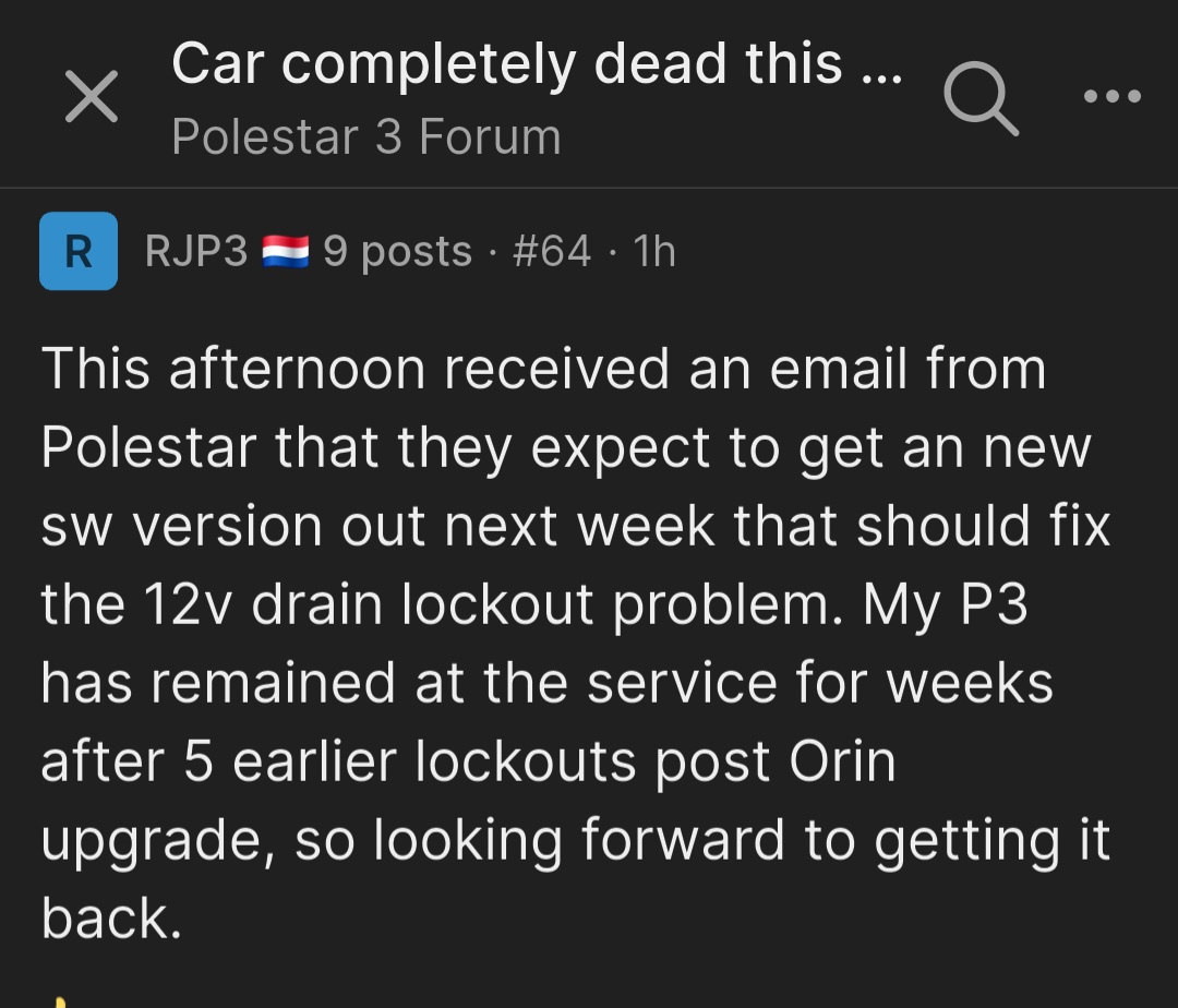

Latest News aus dem Polestar International Forum von einem französischen Kollegen.
Schauen wir mal ob ihm Polestar nur ein neues Märchen erzählt hat oder ob da endlich was kommt…

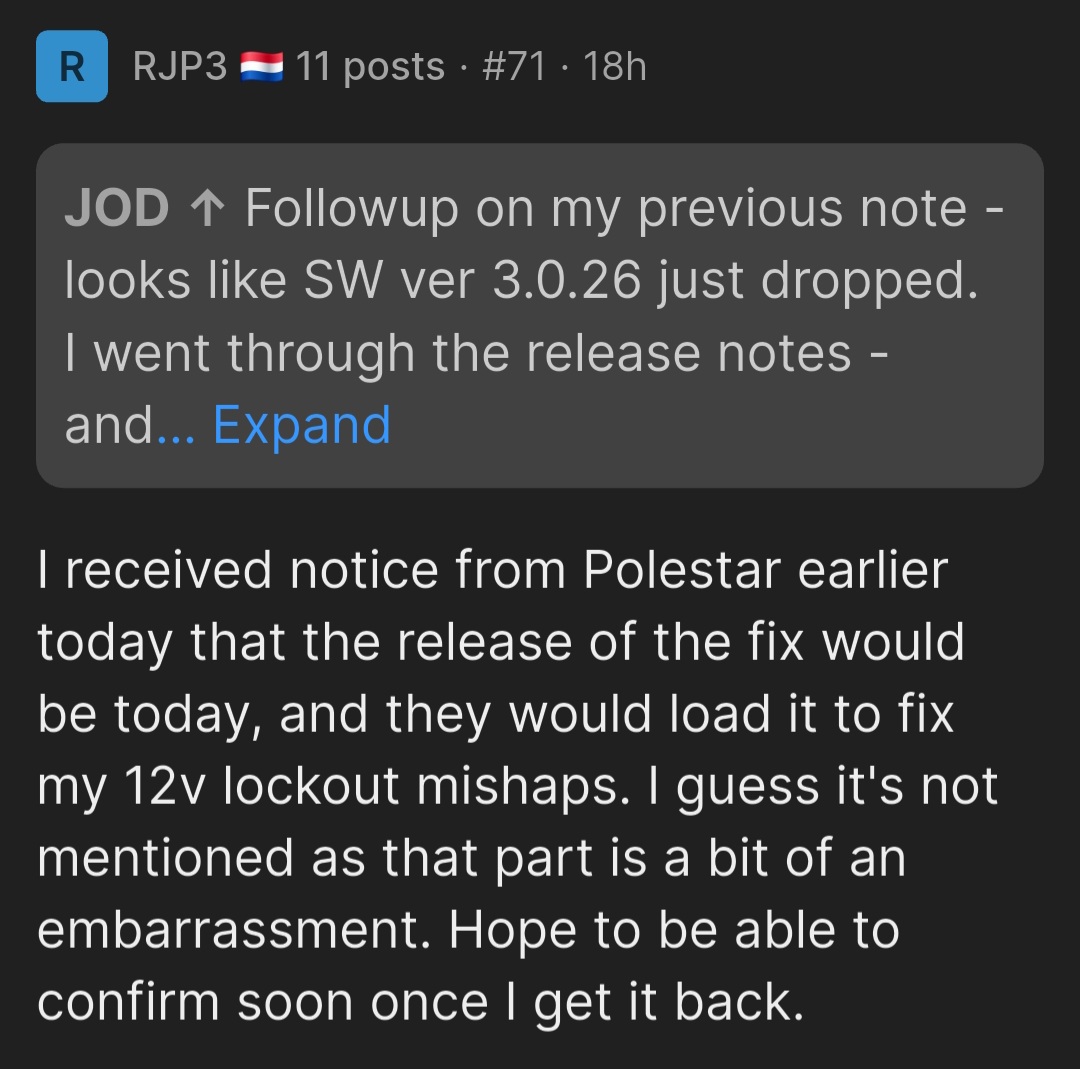

Weiss jemand, ob das 12-V-Problem im neuen Update ( :ps3: Software Update 3.0.26 - #8 von Ixam97 ) gelöst wurde? In den Release Notes finde ich keine Hinweise.
In diesem Post hört es sich zumindest so an. Bleibt spannend. Am besten Montag mal in der Garage anrufen und nachfragen wann sie es aufspielen können.
Laut App hat Garage bereits 3.0.26 eingespielt. Von Polestar oder Garage habe ich aber noch nichts gehört.
