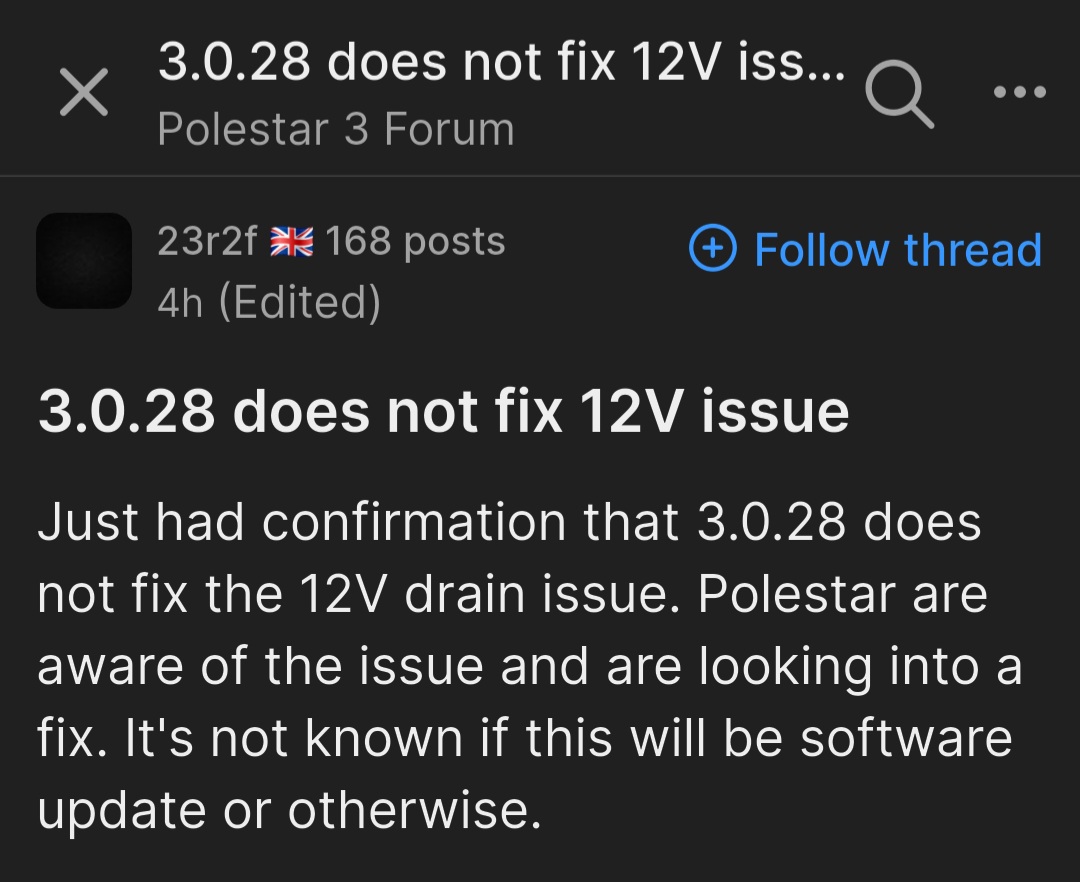

„Just had confirmation that 3.0.28 does not fix the 12V drain issue. Polestar are aware of the issue and are looking into a fix. It’s not known if this will be software update or otherwise.“
https://www.polestar-forum.com/threads/3-0-28-does-not-fix-12v-issue.21697/
Genau das habe ich auch gefunden.
Also lieber bei 2.1.26 bleiben um nicht wegen der 2 Lenkrad Rasten Funktionen noch mehr Probleme reinzuholen.
Das bestätigt genau meine Beobachtung von heute. Konnte das Fahrzeug wieder nicht öffnen. Erst nach anhängen eines 12V Ladegerätes (am Ladeport vor dem linken Voderrad) liess sich nach ca. 10 Minuten via App die Türe öffnen.
Musste aber den AC Lader vorher noch ausschalten, weil sich das AC Ladekabel nicht entfernen ließ.
Das Ladegerät Mit angehängten AC Lader konnte die 12V Batterie nicht geladen werden.
Fazit auch bei mir: Das Problem ist überhaupt nicht gelöst mit 3.0.28. Aber die 12V Batterie wird nicht mehr geleert. Es muss sich um eine Ursache handeln. Vermutlich “Absturz” des Rechners.
Leider sehr ernüchternd. Spare mir das Update erstmal auf.
