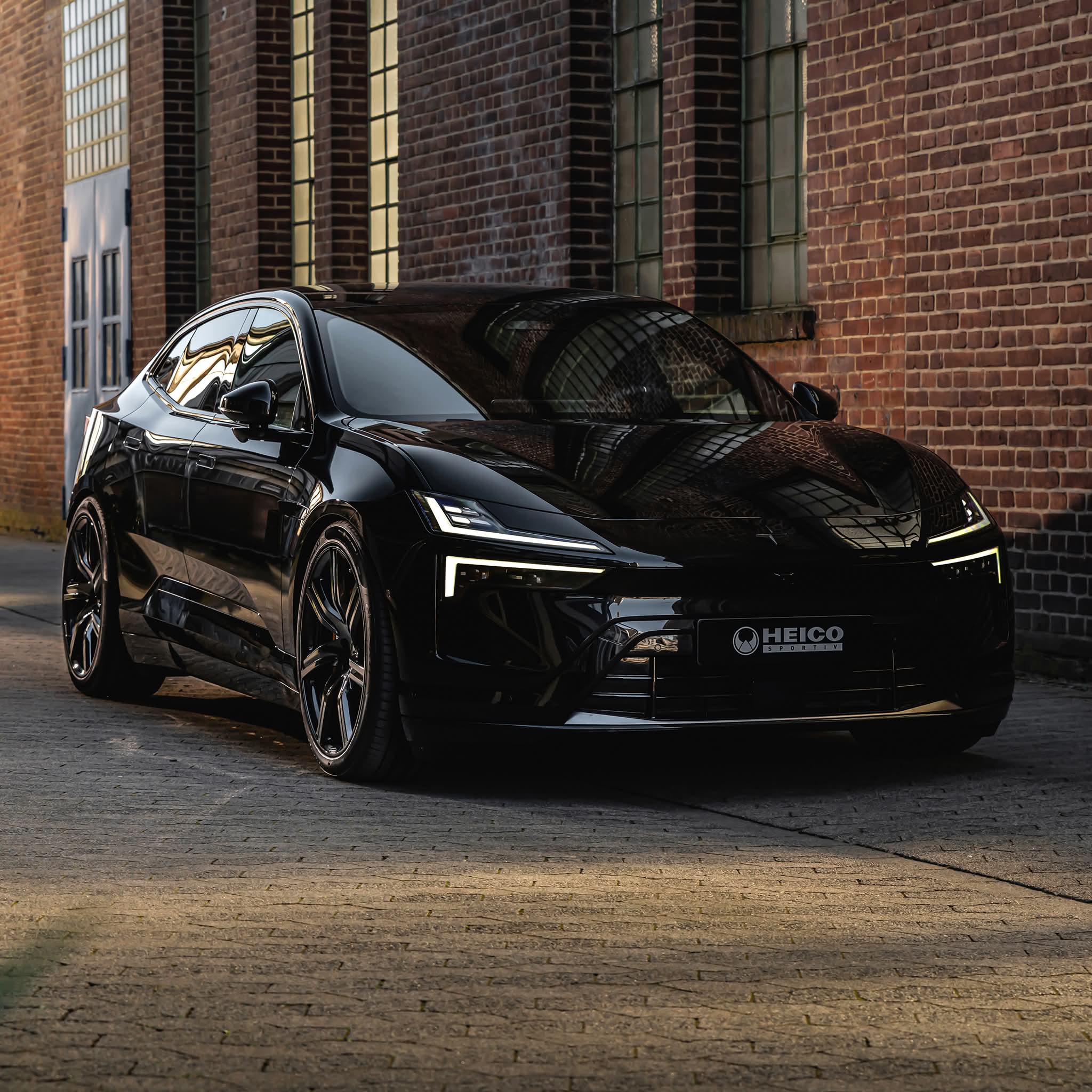

Man muss aber sagen, dass die Tieferlegung dem PS4 schon sehr gut steht :smiling_face_with_sunglasses:
Quelle: Heico Sportive
Mann…sieht der gut aus :smiling_face_with_sunglasses::smiling_face_with_three_hearts:

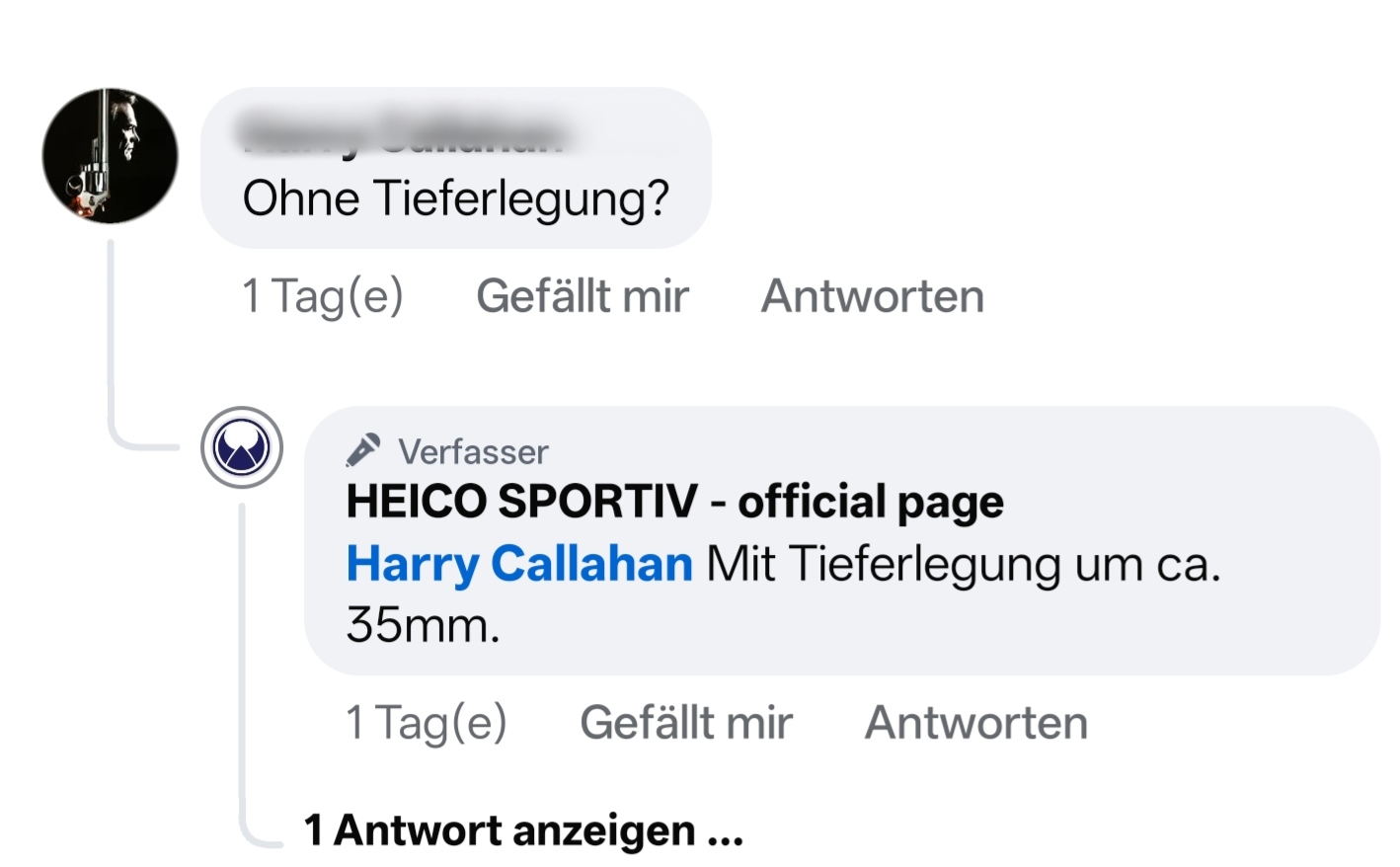

das sind aber keine 22" mehr.
Kleiner?

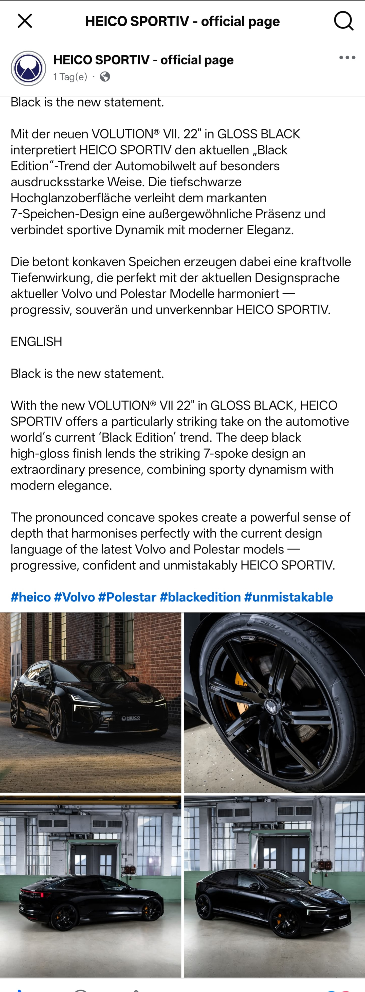

Da nicht jeder ein FB Nutzer ist hier mal der komplette Beitrag.
Ich hätte eher 23" gesagt, da der Flankenhöhe kleiner aussieht als bei meinen 22" Rädern.
zumindest gibt es die auf deren Seite nur als 22” Felgen für den PS4.
Ich glaube, die würden als Sommerfelgen in Frage kommen und die vorhandene Performance-Felgen für die Winterreifen. Muß nur noch darüber nachdenken, ob für einen PS4 in Storm “Glossy Black” oder “Diamond Cut” besser passen.
