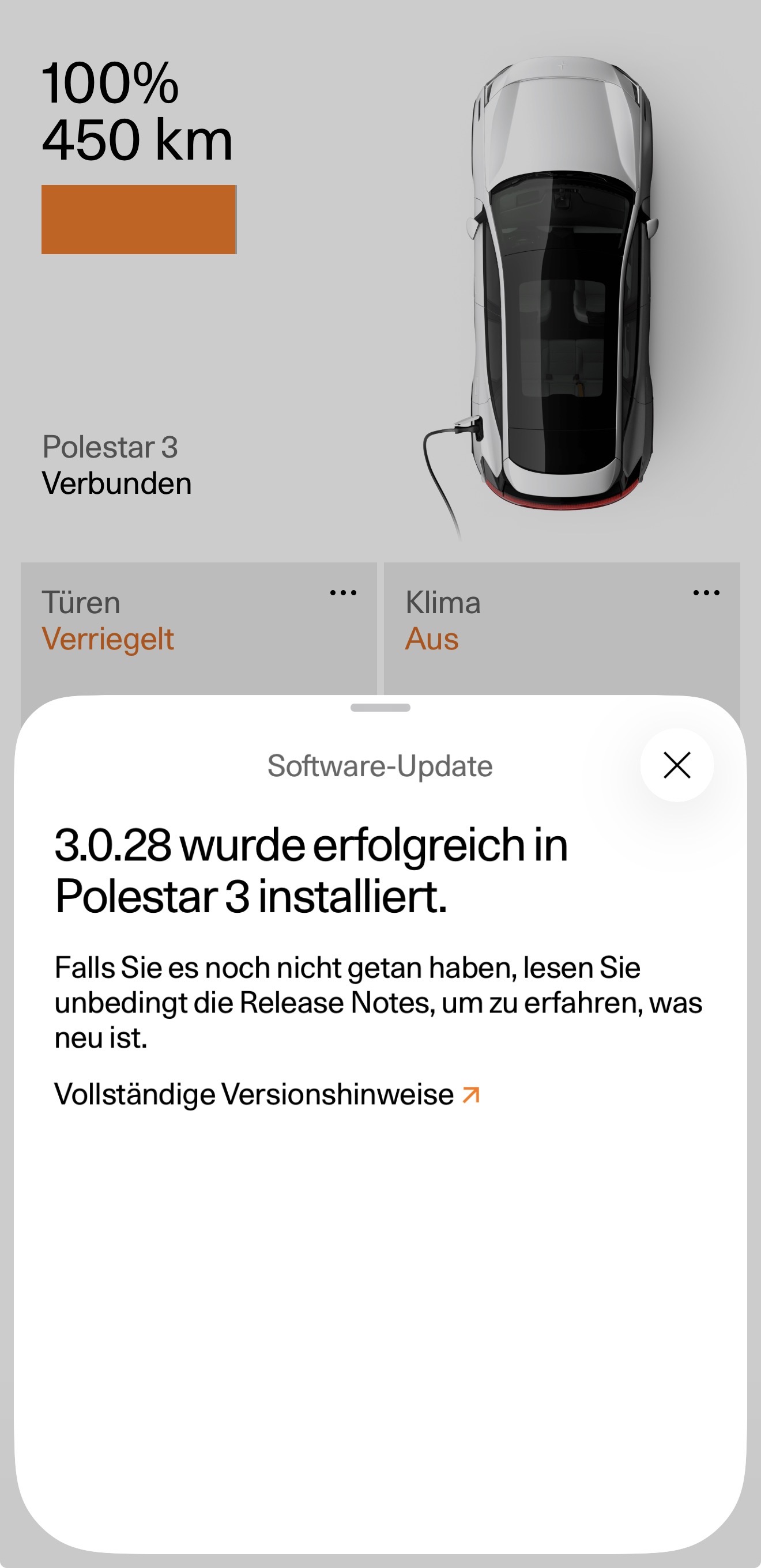

:ps3: Software Update P3.0.28 (OTA ab 23.07.2026)
Nach dem Update funktioniert die Sprachsteuerung bei mir nicht mehr, sie lässt sich zwar aktivieren, schaltet aber gleich wieder ab. Die neue Tastenfunktion am Lenkrad funktioniert.

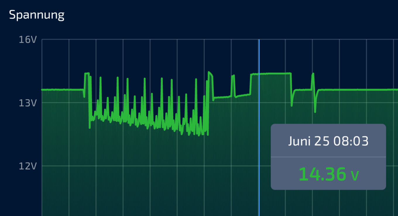

Ja Screenshot Batteriewächter wäre super im Vergleich vorher nachher.
Ja, das wäre hilfreich!
Hat geklappt ohne Probleme?
Hast auch einen Batteriewächter im Vergleich?
Ja lief direkt beim 1. Mal durch und hat keine 10 Minuten gedauert. Kann aber auch dran liegen, dass ich ja von der 3.0.26 kam.
Batteriewächter hab ich keinen und habe gottseidank bisher keine Probleme mit der 12V gehabt. Vielleicht liegt das aber auch dran, dass ich sehr viel mit dem Auto fahre?
Habe die 12V Batterie auch auswechseln lassen nach 3 maliger totaler Entladung.

Ja, da bin ich mir sicher. Die 12V Batterie wird nur beim Fahren geladen ab der HV Batterie D.h. während dem Laden ab der AC Wallbox und generell auch im Stand wird die 12V Batterie nicht nachgeladen. Es sind aber ja immer Verbraucher an der 12V Batterie angeschlossen auch auf P. So z.B. der Hauptrechner.
Bisher lagen beim Laden an der Wallbox sowie beim Fahren 14,5v an, dass heißt die 12v Batterie läd. Im Stand und ohne Laden waren es bisher 13,6v, immer. Nur gelegentlich um halb 2 Uhr nachts ging ein Verbraucher an, der sie Spannung merklich runter zog. bei angeschlossener Wallbox ab 1:30 Uhr dann hat sich der ominöse Verbraucher nicht wieder abgeschaltet und die Spannung binnen kürzester Zeit weit runter gezogen. So hexenfalls meine Beobachtungen mit dem Batterie-Wächter:

Man(n) sollte meinen ich wäre verrückt….heute Morgen kam die Melodram Updates…um 07:00 Uhr…ich traute mich und schob das Update an…erfolgreich …sollte bis 08:46 dauern…was aber schon um 08:00 Uhr fertig…jetzt das verrückte….wir fahren um 09:00 Uhr in den Urlaub mit den PS3

Moin zusammen, ich habe meinen Polestar 3 seit Anfang Juni und diese Woche 3.0.28 installiert. Ich traue mich ja fast nicht das zu schreiben, aber die einzigen Probleme, die ich hatte, waren die Sitzeinstellungen, die in den unterschiedlichen Profilen nicht gespeichert wurden, Lenkrad- und Spiegel-Positionen sehr wohl. Auch dieses Problem ist mit der 3.0.28 gelöst, funktioniert nun einwandfrei. Mit dem Öffnen/Schließen hatte ich auch vorher keinerlei Probleme beim Annähern/Entfernen, ich benutze dafür ausschließlich das IPhone bzw. die Apple-Watch, keinen Fob und keine Schlüsselkarten. Funktioniert einwandfrei. Nun ist noch die Medien-Steuerung über das Lenkrad dazugekommen - Top! Ich bin super zufrieden mit dem Auto, sorry dafür, aber vielleicht habe ich mit meinem Polestar 3 auch einfach nur Glück. Er ist aber auch erst Ende 2025 in den USA vom Band gerollt und hatte bei Auslieferung auch schon den neuen Prozessor drin, vielleicht liegt‘s auch daran. Ich hoffe für Euch alle, dass es bei Euch mit dem Software-Update besser wird oder so gut wie bei mir.

Ja, kam von der 2…..26 und bin bis jetzt zufrieden…auf der AB beim Laden … läuft alles super bis jetzt
