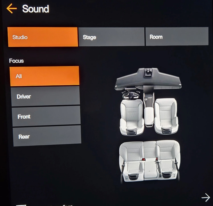

Seit dem Update stellt sich die Sound-Einstellung immer wieder auf „Alle”, nachdem ich sie auf „Fahrer” gestellt habe. Eventuell war das früher auch schon so, aber ich habe immer „Abbey Road” verwendet. Da nun Dolby Atmos mit CarPlay unterstützt wird – was definitiv die beste Neuerung der aktuellen Version ist und fantastisch klingt –, höre ich nur noch Dolby-Atmos-Songs. Die Einstellung geht teilweise sogar mit dem nächsten Song verloren. Kennt jemand das Problem?

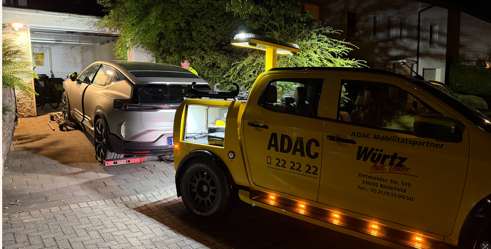

nach langer Pause (fast 4 Monate) ich mal wieder. Schon vor 14d hat es mal 25min gedauert, bis er mich reingelassen hat. Heute morgen nun komplett tot…. App “offline”. Hängt an der Wallbox, angeblich 100% geladen (laut App), lässt sich nicht öffnen, nicht trennen, macht gar nichts. Dafür vernimmt man deutlich ein knackendes Geräusch aus dem Frontbereich.
Polestar Assistance wird ihn abschleppen lassen (wenn wir ihn von der Wallbox losbekommen) und dann mal schauen. Klingt nach 12V Netz?
Ich war gerade einigermaßen mit dem Laden versöhnt und jetzt das. Morgens nicht zur Arbeit zu kommen ist einfach nicht gut!

Ich werde noch wahnsinnig mit denen- die Hotline sagt, dass Auto wäre bereits abgeschleppt- steht aber noch in der Einfahrt. Als Ersatzwagen sollte ich einen Transporter bekommen…. Hilfe!
Ergänzung: ADAC war mit dem großen Wagen da und musste unverrichteter Dinge wieder abziehen- trotz 12V Überbrückung vorne links im Radkasten war der P3 nicht zur Öffnung zu bewegen- nicht mal das Ladekabel gibt er her. Somit kann er aktuell auch nicht abgeschleppt werden… morgen soll es Volvo selbst auch noch mal probieren. Die Sachen, die ich im Auto liegen habe müssen wohl noch ein wenig auf mich warten….
Ergänzung Teil II: Vorne an die 12V Batterie hat nicht geklappt, nach 6h Arbeit dann Einstieg über die Fahrertür, Entriegelung, dann Notentriegelung Ladekabel im Kofferraum links genutzt und abgeschleppt…. 23.30 Uhr war er dann unterwegs….
