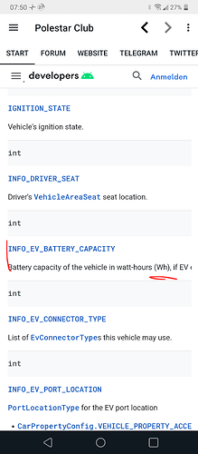

Leute, ihr geht davon aus, dass die 80400 = Wh sind. Warum?
Es kann doch eine völlig andere Bedeutung haben, oder?
Nöö, steht so in der API Beschreibung
