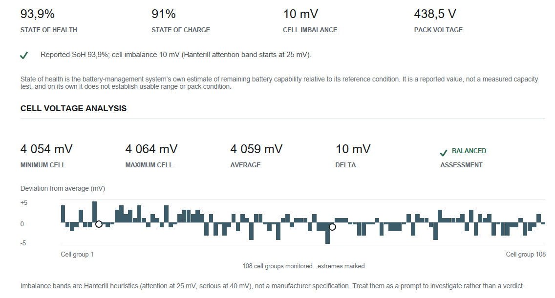

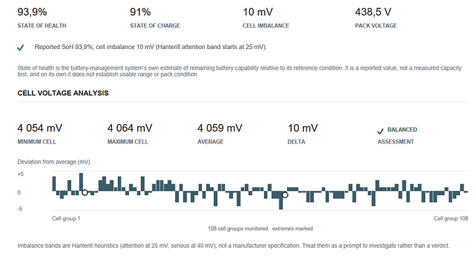

Die Software ist ja phantastisch. Optisch, sowie aus Sicht der Bedienbarkeit. Auch der Funktionsumfang ist überraschend umfangreich.
Mein ergebnis nach 117.000 km seit dezember 2020:

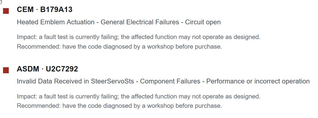

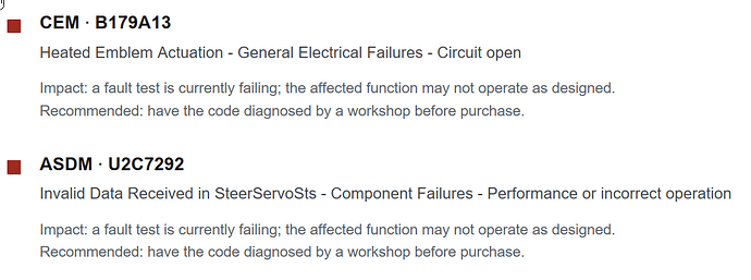

Leider auch einige fehler:
