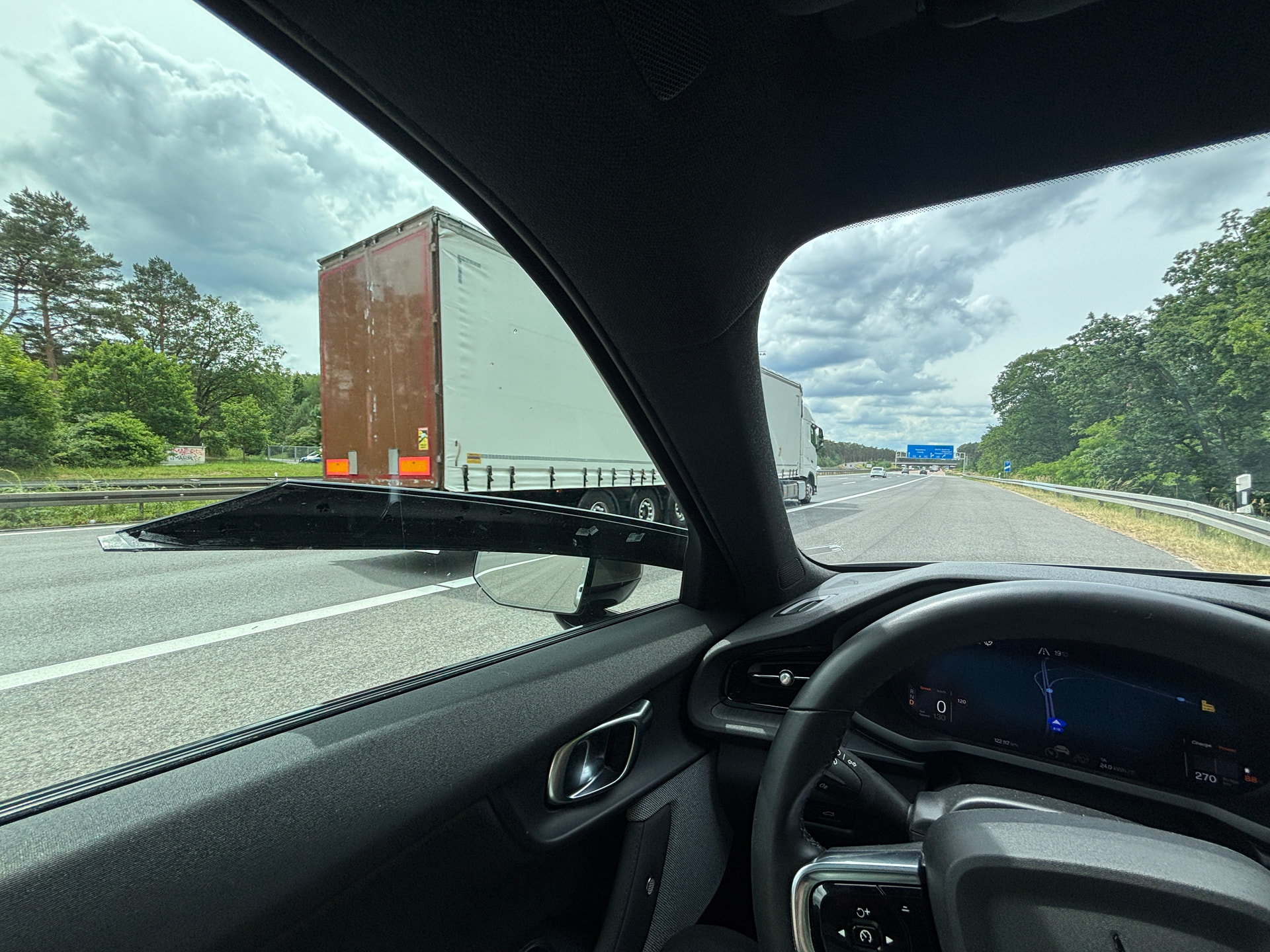

Hallo liebes Forum,
nach meinem letzten Steinschlag (Scheibe #3) wurde beim Austausch der Scheibe beide A-Säulen-Blenden kaputt gemacht. Nach einer Reklamation und dem Austausch beider Blenden kam mir heute bei 130km/h auf der A10 die auf der Fahrerseite spontan entgegen. Nach erneutem Befestigen hielt sie dann jetzt bis Essen.
Jetzt zu meiner Frage: ist die Blende nochmal verklebt und die Werkstatt hat das vergessen oder ist das ernsthaft nur so “einfach” hochgeschoben auf die A-Säule?
Hatte ich auch schon nach Scheibentausch. Die Blenden sind wohl geclipst und die Clips brechen leicht, wenn die Blende zum Scheibentausch demontiert wird
Ja, deshalb habe ich auch Neue bekommen, anscheinend ists da am Einbau gescheitert. Also wirklich nur festgeschoben und nicht geklebt?
Die Blenden sind definitiv nicht eingeklebt, sondern werden nur eingeschoben und rasten mittels Haltenasen ein. Ich hatte nach einen Scheibentausch das gleiche Problem und brauchte zwei neue Blenden, da die alten nicht unbeschädigt demontiert werden konnten.

Man muss nach einem Scheibentausch penibel drauf achten, ob sich die Gummilippe an der Scheibe anheben lässt - die ist im Originalzustand nämlich bombenfest.
Bombenfest sitzt auch die Beifahrerseite und nach meiner Montage nun auch die Fahrerseite. Man muss manchmal auch Glück im Unglück haben, hätte sie sich komplett verabschiedet auf der Mittelspur oder Links wäre die Rückfahrt sehr unangenehm laut gewesen.

Ich hatte da Thema auch schon. Hier im Forum beschrieben. Die Blenden rasten ein, wenn man mit etwas Fingergefühl die Blende verschiebt. Wichtig ist dabei, daß man alle Nasen einrastet. Weiterhin ist am unteren Ende ein Stück Gummi, das mit einer Art Widerhaken an der Plastikabdeckung unterhalb der Moterhaube angebaut wird und mittels Pin an der A-Säulenblende befestigt wird. Der Pin war bei mir nicht oder falsch arretiert, wodurch ich das Gummi-Teil verloren habe und kurz darauf (auf dem Weg zum Gummi-Teilersatz) die Blende. Die Volvo Werkstatt südlich von München hat da auch ziemlichen Mist gebaut und sich maximal bescheuert verhalten. Inkl. “Wir verkaufen ja keine Polstars!” als Begründung, daß die keine schlechte Arbeit abgeliefert hätten. Ich werde den nächsten Scheibentausch (vor nächstem TÜV leider :face_with_bags_under_eyes:) nicht mehr dort machen lassen und eine andere Volvo Werkstatt ausprobieren.

ich kann dich beruhigen - ja das kann man. wobei 1.5 cm dann doch eher an der grenze. achtung: problem könnte sein, dass nicht alle noppen richtig eingerastet haben. bei meinem wechsel der frontscheibe war das rechts von anfang an gut, das linke wurde drei mal getauscht. wenn der mechaniker nicht aufpasst, macht er entweder die noppen am neuen seitenflügel bereits wieder kaputt oder eben nicht alle richtig eingerastet.

Die Crux hier… und bei allen anderen: Die Halteklammern werden a) gerne mal nicht alle wieder eingeklippst. b) gerne mal teilweise abgebrochen und dann nicht ersetzt.

man kann es auch selbst befestigen. Ich musste das leider schon selbst machen, weil das Volvo Servicecenter nicht richtig gearbeitet hat.
  • Motorhaube auf, Türe auf
  • Befestigungspin aus Gummiteil & Blende nehmen.
  • Gummiteil unten aushängen und nach außen schieben, von der Blende lösen
  • Blende vorsichtig mit leichtem Druck (Handfächen) nach unten schieben und abnehmen
  • Prüfen, ob noch alle Pins/Klammern auf der Innenseite dran sind
  • Prüfen ob der Mechaniker das Blech beschädigt oder verbogen hat (bei mir habe ich mit Lackstift das blanke Metall geschützt)
  • Wenn die Blende intakt ist, diese wieder von außen (an der Türe) anlegen und mit etwas Anstand zum oberen Ende an die Halteklammern legen.
  • Mit Gefühl und leichtem flächigem Druck in alle Haken einhängen und nach oben schieben. Wenn es wo hakt, meist nochmal minimal runter rutschen und an der Stelle den Druck leicht erhöhen. Wenn man es richtig gemacht hat, klappert nichts, nichts steht ab und die Blende liegt rundum an und klappert nicht.
  • Gummilippe unter der Motorhaube einhängen, an der Aussenseite der Blende einhaken, von unten an die Blende einfädeln. Mit dem Pin im Loch in der Blende befestigen.
  • Pin prüfen. Der muss fest sitzen, sonst verliert man den Gummi und irgendwann auch die Blende.
