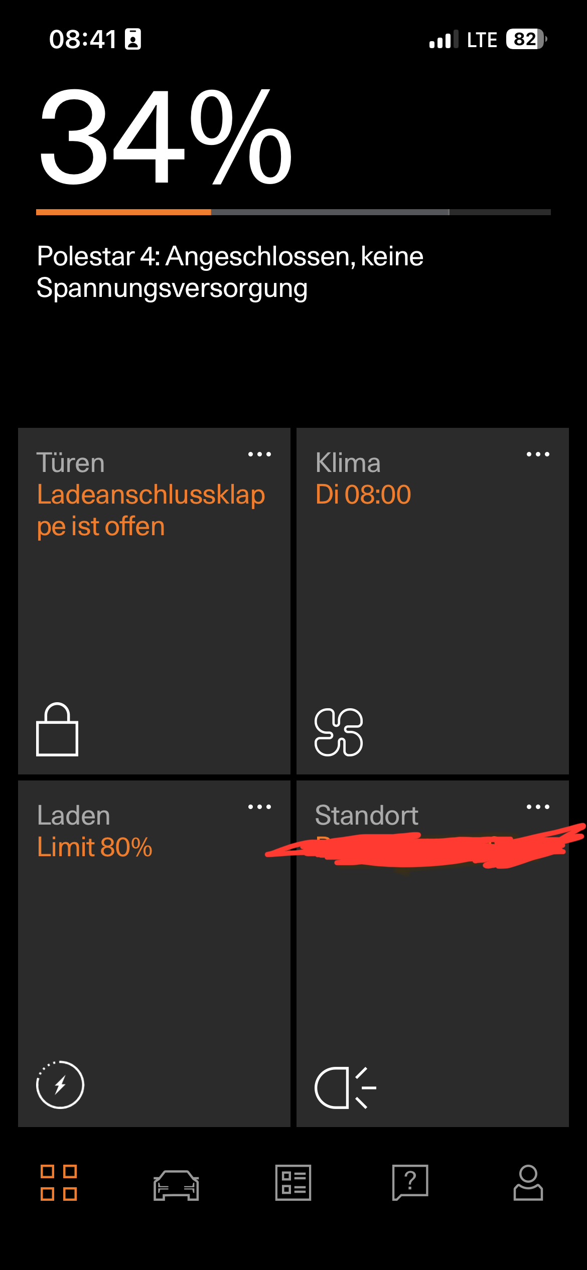

Hallo, ich habe aktuell wiederholt ein Problem beim AC Laden. Kennt das jemand?
Neustart bringt nix. Kabel ist richtig drin. Andere Autos laden alle erfolgreich.
Sogar der Elektriker hat nachgesehen und sagt, Spannung ist an der Säule.

Einmal an einer öffentlichen Säule ausprobieren. Wenn kein Erfolg, dann ist der OBC defekt und Du musst in die Werkstatt.
Danke. Mich irritiert, dass es nur sporadisch auftritt. Aber ich werde es mal checken lassen.

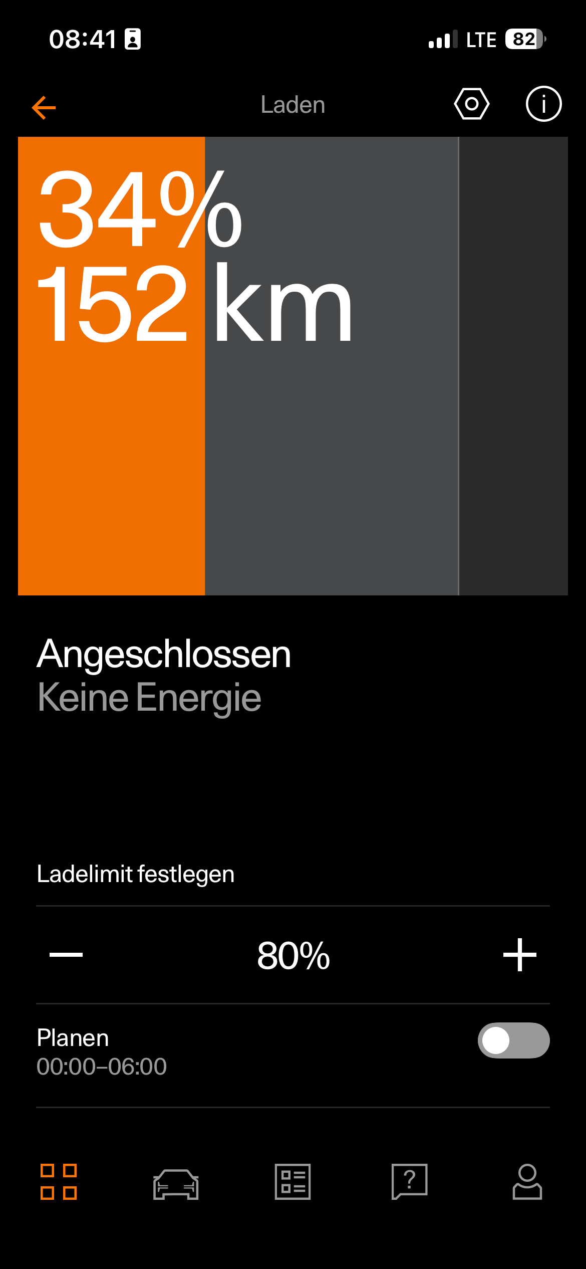

Schau mal im Auto, ob da vielleicht der Ladetimer noch aktiv ist. In der App ist er ja ausgeschaltet.
Danke für den Hinweis. War aus. An einer anderen öffentlichen Säule geht’s auch nicht und die 4 bei meinem Arbeitgeber gehen ebenfalls nicht…
Dann melde ich das mal und hoffe auf guten Supply
