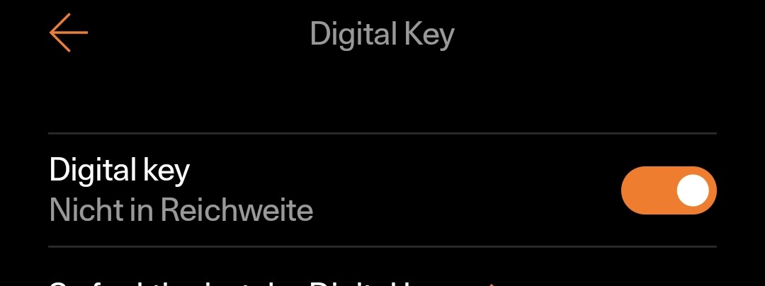

Achtung App Update 5.6.0 zerstört Digital Key Kopplung
Zur Warnung, da das unterwegs und ohne Schlüssel sehr hässlich enden kann!
Hallo in die Runde,
das Problem hatte ich nach dem Update auch, konnte die Kopplung über den Schalter in der App jedoch wieder aktivieren, ohne den ganzen Kupplungsprozess (phys. Schlüssel etc.) zu durchlaufen.
Viele Grüße
Bernd
Um welchen Schalter in der App geht es. Mein kleiner Schlüssel ist nämlich “leer” und damit könnte ich den Digital Jey gar nicht neu installieren. Danke
In der Tab “Fahrzeuge” unter “Digital Key”
Konnte ich einfach wieder aktivieren.
Bei mir leider keine Option.
Einfach auf Einrichten drücken…dann kommt er Automatisch wieder…. war bei mir jedenfalls so…
Genau!

Im Auto? Auf dem Sofa geht es so nicht.
Bei mir ging es auf dem Sofa problemlos. :lying_face: Allerdings sehe ich gerade, dass ich dabei scheinbar vom Sofa aus, Bluetooth-Verbindung mit dem P2 hatte.
Vom Sofa aus ging es….
Im Auto ging es jetzt. Gut zu wissen, das die BLE-Verbindung, die immer ‘scharf’ ist, reicht.
Klasse, klappt wieder! Danke für den Tipp. Stand eben auch vor meinem Büro und bin nahezu verzweifelt. Habe geglaubt alle mir bekannten Optionen zur adhoc Behebung von Bugs nach Updates und mögliche Einstellungen geprüft zu haben. Diese hier gezeigte Option ist mir leider nicht in den Sinn gekommen.
Jetzt klappt alles wieder. Super!!!

Bei mir auch weg. Ins Auto gesetzt und auf “Digitalkey einrichten” geklickt. Dann war das Teil wieder da.
Musste es auch nur in der App aktivieren. Nach 2 Sekunden wieder aktiv. Ein echtes Koppeln war nicht notwendig.

Bei mir war der DK auf dem Handy auch weg. Zum Glück hatte ich mein gekoppeltes Tablet dabei und konnte ihn da aktivieren, sonst hätte ich ein kleines Problem gehabt. Erstaunlicher Weise ist der DK auf dem Tablet auch nach Update auf 5.6.0 noch da. Das verstehe wer will.
Ich konnte den DK vor dem Auto mit 1 Klick wieder aktivieren.
