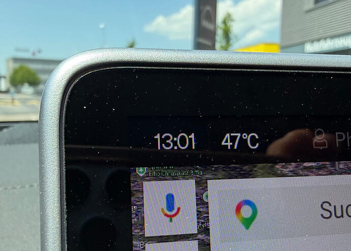

Nur zum Schmunzeln….scheinbar war mein :ps4: heute im Death Valley unterwegs!
wow, das ist wohl ein neuer negativ Rekord :roll_eyes:
Mit den ganzen Tests welche zur Fahrzeugentwicklung gehören, kann ich mir nicht erklären wie es möglich war sowas nicht vor der Serienproduktion festzustellen….
@Polestar, bitte fixen!!!
Verstehe ich nicht…
Warum ist das ein Negativrekord? Die Temperatur ist deutlich im Plusbereich :rofl:.
Getestet und entwickelt im sommerlichen Schwedisch-Lappland? :rofl:

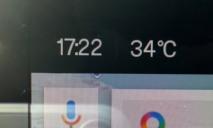

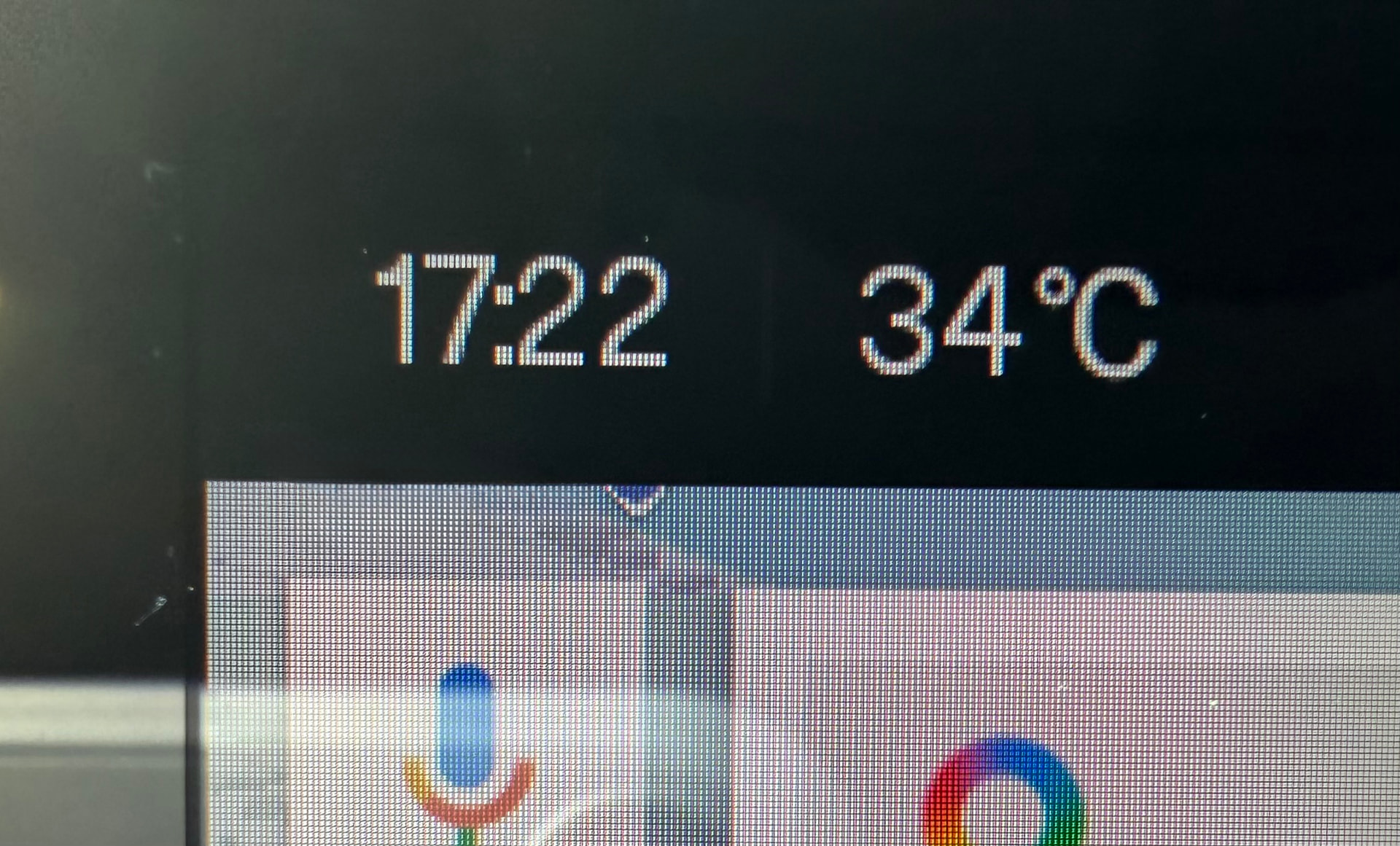

Übrigens hüpfte die Zahl ständig zwischen 47 und 48 Grad herum :rofl: Aber die 48 fiel im Stand immer wieder auf 47 runter :squinting_face_with_tongue:
Stand das Fahrzeug vor Fahrtantritt in der Sonne? D.h. war diese hohe Temperaturanzeige bereits bei Fahrtbeginn so? Oder ist die erst während der Fahrt hochgeklettert?
Als ich das erste Mal hingeschaut hab, waren es 34. Ist dann während der einstündigen Fahrt hochgeklettert….Innerorts und leichte Überlandfahrten bei etwa 30 Grad Aussentemperatur.
