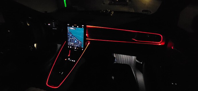

Da ich in meinem PS2 keine Ambientebeleuchtung hatte, habe ich meinen ganzen Mut zusammengenommen und habe eines selber eingebaut. Ich war selber überrascht, wie leicht der Einbau war (gefühlt 20 Minuten, ohne jegliche Erfahrung zu haben) war und wie schnell das ging. Ich bin seitdem voll begeistert, wenn ich nachts unterwegs bin und die LKW und SUV Fahrer schauen meinem Wagen noch neidischer hinterher bzw. in den Innenraum hinein. Ich habe dieses LED-Lichtband bestellt und eingebaut bei dem großen Online-Versandhaus: Boadw LED Innenbeleuchtung Auto 5V 5050 RGB. wahrscheinlich gibt es noch bessere und tollere Lösungen. Ich bin aber mit meiner Lösung sehr zufrieden. Das Lichtband ist in die USB-C Steckdose in der Mittelkonsole eingesteckt. Dazu habe ich einen Adapter gebraucht. Viel Spaß beim Basteln, falls ihr dies auch einbauen wollt. Wer erkennt die Signatur der Polestar 2 Rücklichter? Gruß an alle.

Kannst du noch ein Foto bei Tageslicht machen? Mich interessiert, wie sichtbar die ganze Installation ist :slight_smile:
Sie ist bei Tageslicht kaum sichtbar. Aber dafür ist sie bei Nacht angenehm hell (d.h. deutlich sichtbar, aber für mich nicht störend). Vielleicht gibts es LED Lichtbänder die dimmbar sind. Ich bin aber so sehr zufrieden.
Ich merke das letzte Bild (blau) ist übertrieben hell. Ich hätte hier auch unterbelichten sollen, wie bei den anderen. So hell ist das LED Band nicht.
Hier kommt doch ein Bild bei Tageslicht (wobei jetzt im Winter um 16 Uhr bei Regen ist es schon ziemlich dunkel)

Die App heisst „Elkotrol“. Ich habe das LED Band mit dem Handy (Android) über BT verbunden. Ich lade noch drei Bilder hoch, die zeigen wie das Band tagsüber aussieht. Ich habe am Anfang die LED unter die schwebende Platte beim Schalt-Stick verlegt, aber da alles schwarz ist, wird zu wening Licht reflektiert. Das LED Band war kaum sichtbar. Deswegen finde ich den offenliegenden Schlauch besser. Auf dem nächsten Bild sieht man meine Lösung des elektrischen Anschlusses und das Bedienteil der LED. Damit kann man das Band schnell ein und auschalten. Und auf dem letzten Bild sieht man die Verlegung des Bandes in die vorhandenen Kerben.

Was mich stört: Es ist eben nicht alles versenkt. Das Röhrchen mit den LEDs steht ja trotzdem raus. Nur die „Halterung“ wird im Spalt versenkt.
Ja, die letzte verwendete Farbe wird beim neuen Start angezeigt. Was ich auch noch toll finde ist, dass das LED Band beim abschließen des Autos ausgeht. So wird im Stand kein Strom verbraucht.
Die LED braucht nur eine einzige USB-A Buchse. Meine Lösung mit dem 4-fach USB Verteiler versorgt weitere Handys falls nötig.
