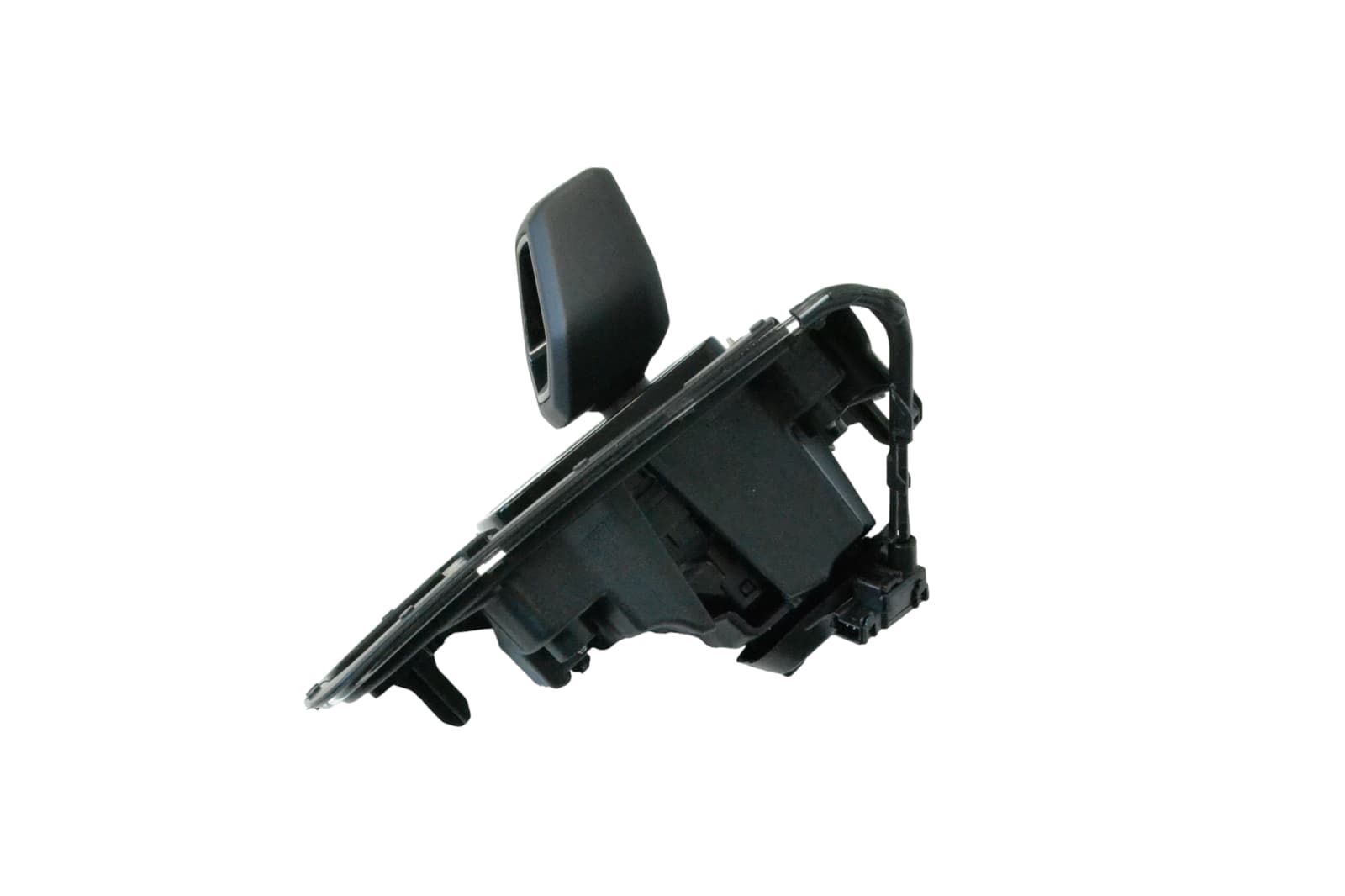

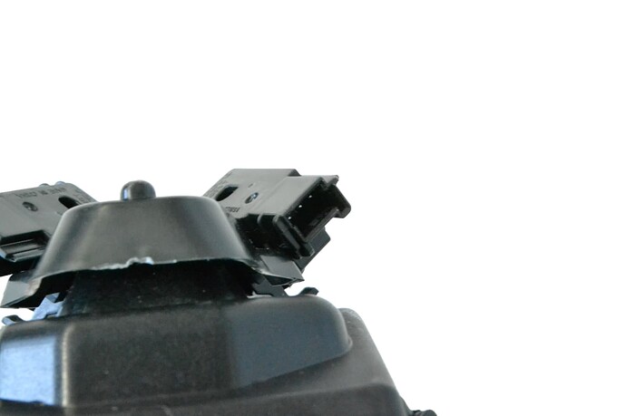

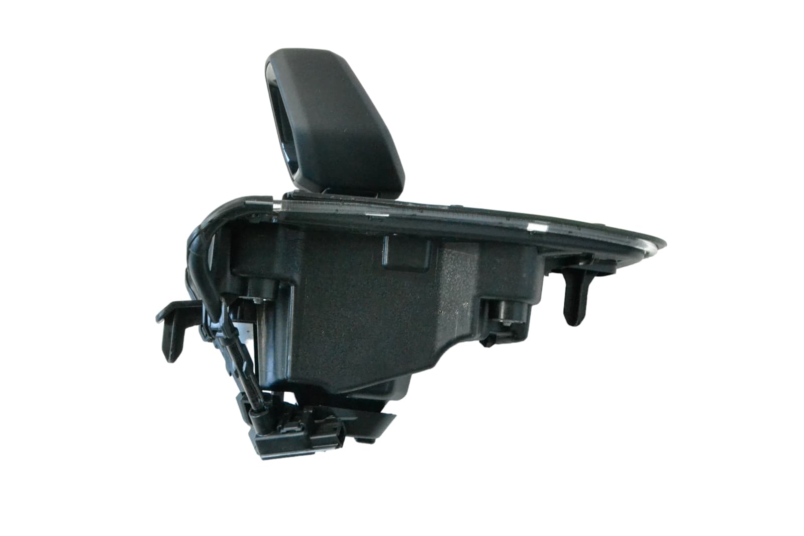

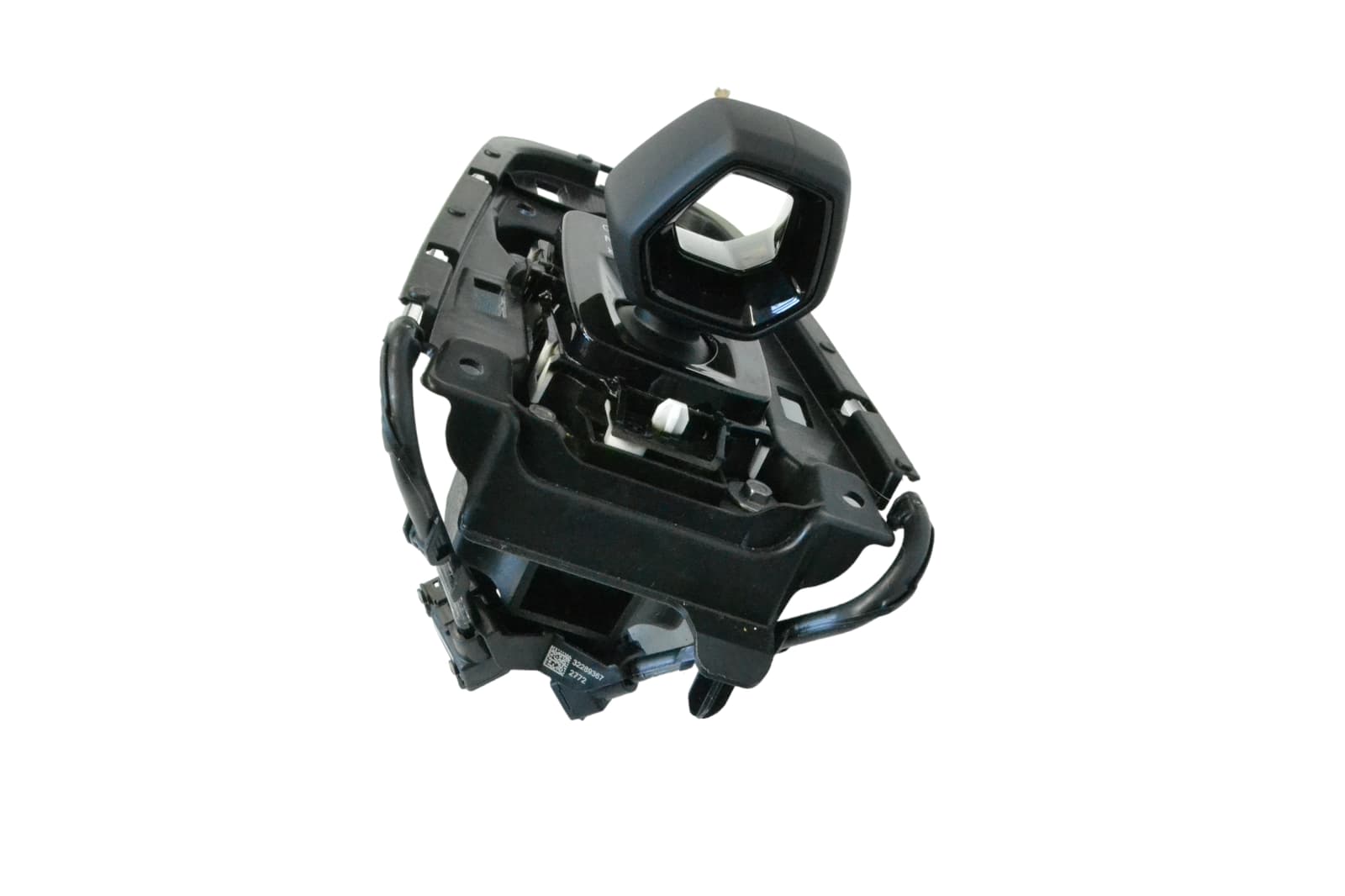

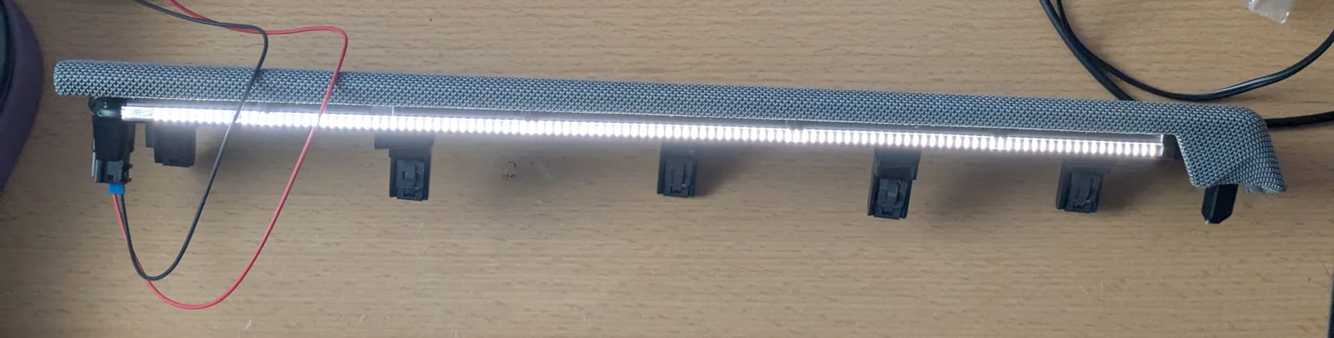

Meinst du diese hier?

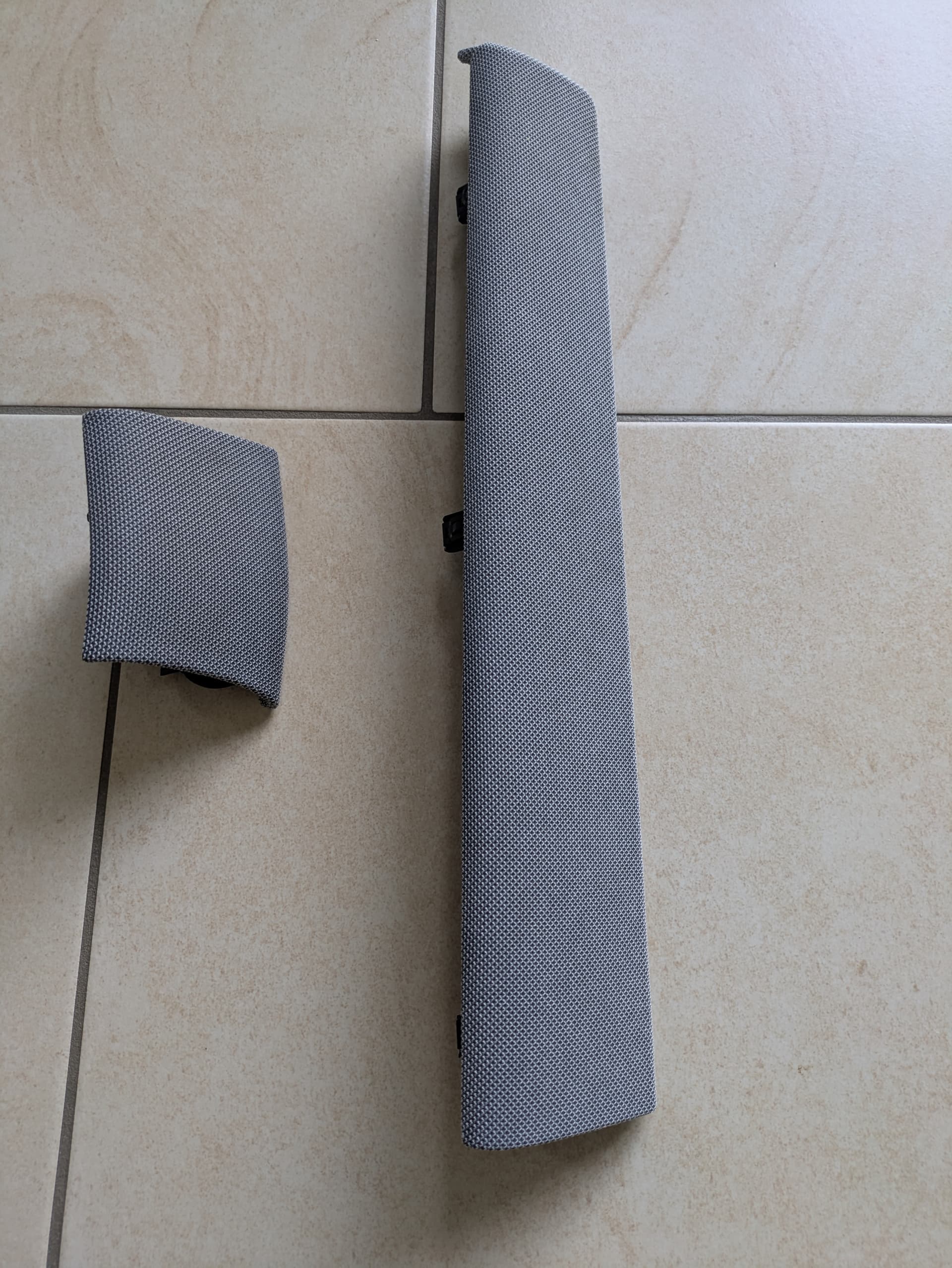

Hab die beiden rumliegen, weil ich eigentlich mal auf RGB umbauen wollte. Die Hardware ist geeignet, weil nur zwei der drei Pins genutzt werden. Es bräuchte lediglich eine neue Platine und eine Ansteuerung. Mein Elan dafür hat mich allerdings verlassen.

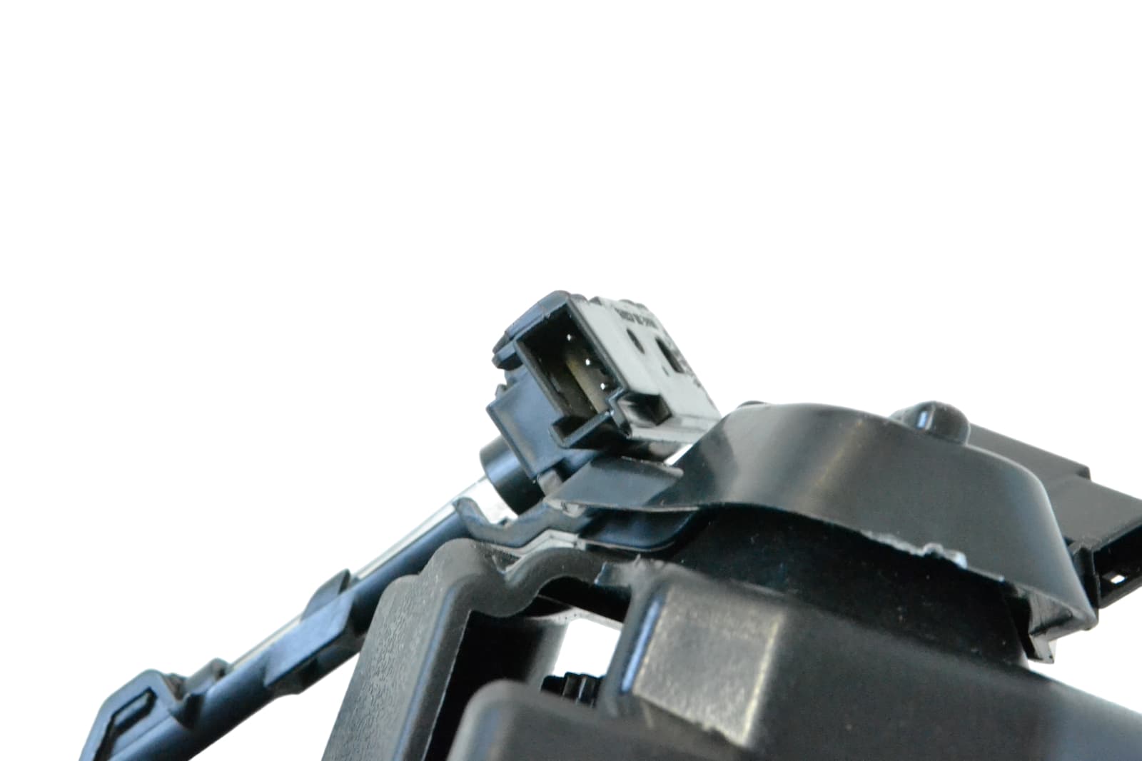

Ob die Stecker immer liegen, kann ich nicht sagen. Es ging vor einiger Zeit im Forum darum, wo man vorne Strom her bekommt. Da gab es die Idee, das Induktionsladefeld ‚anzuzapfen‘. Natürlich nur mit eigener Sicherung. Das wurde sehr ausführlich diskutiert, wenn ich mich recht erinnere. Vielleicht finde ich das wieder…

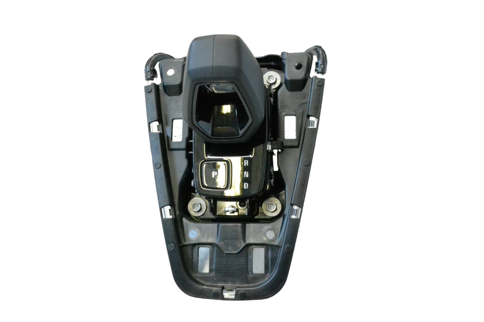

Bilder von der Beleuchtung der Schaltkulisse hab ich ebenfalls irgendwo
Spannend. Genau die meine ich, und im zweiten Schritt auch die Blende in der „Schaltkulisse“ aus Klavierlack. Wo hast du die beiden her? Ist die Beleuchtung dann Teil dieser Bauteile? Oder ist die im Armaturenbrett und dann sind diese beiden Burschen bei allen Autos identisch? Hast du ein Foto von der Rückseite?
Hab die Teile von Privat gekauft. Ich würde sie aber abgeben, falls du Interesse hast.

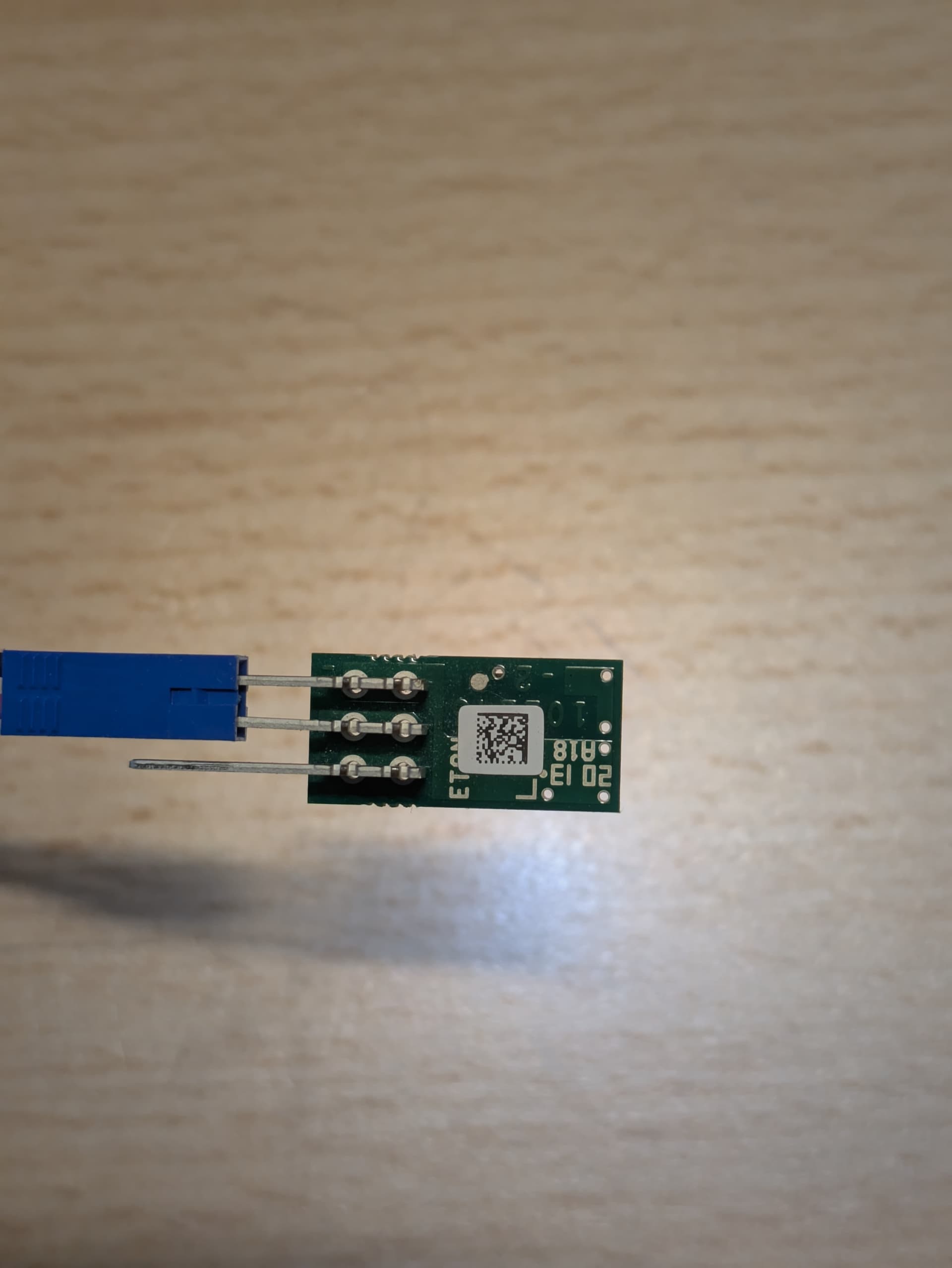

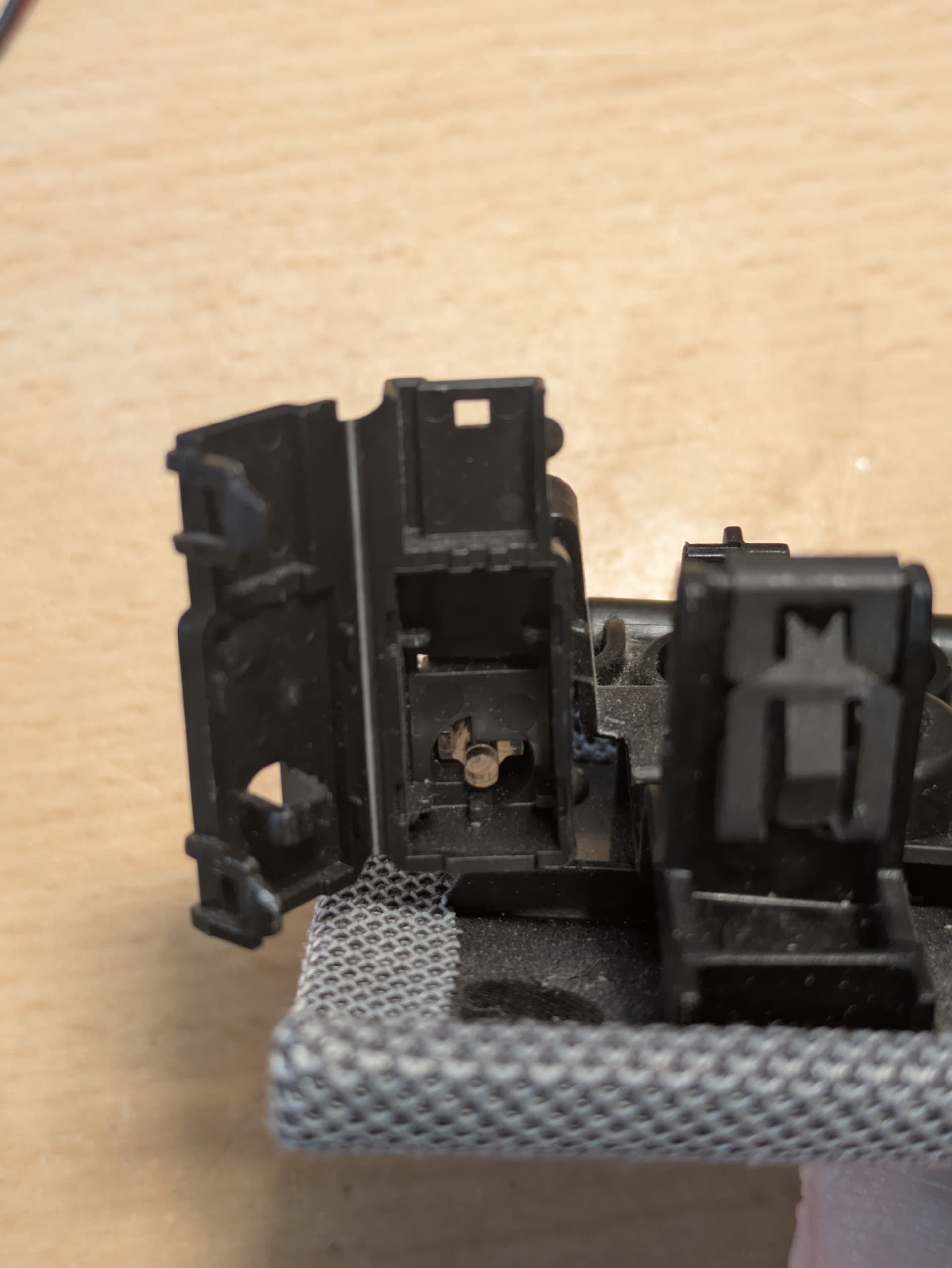

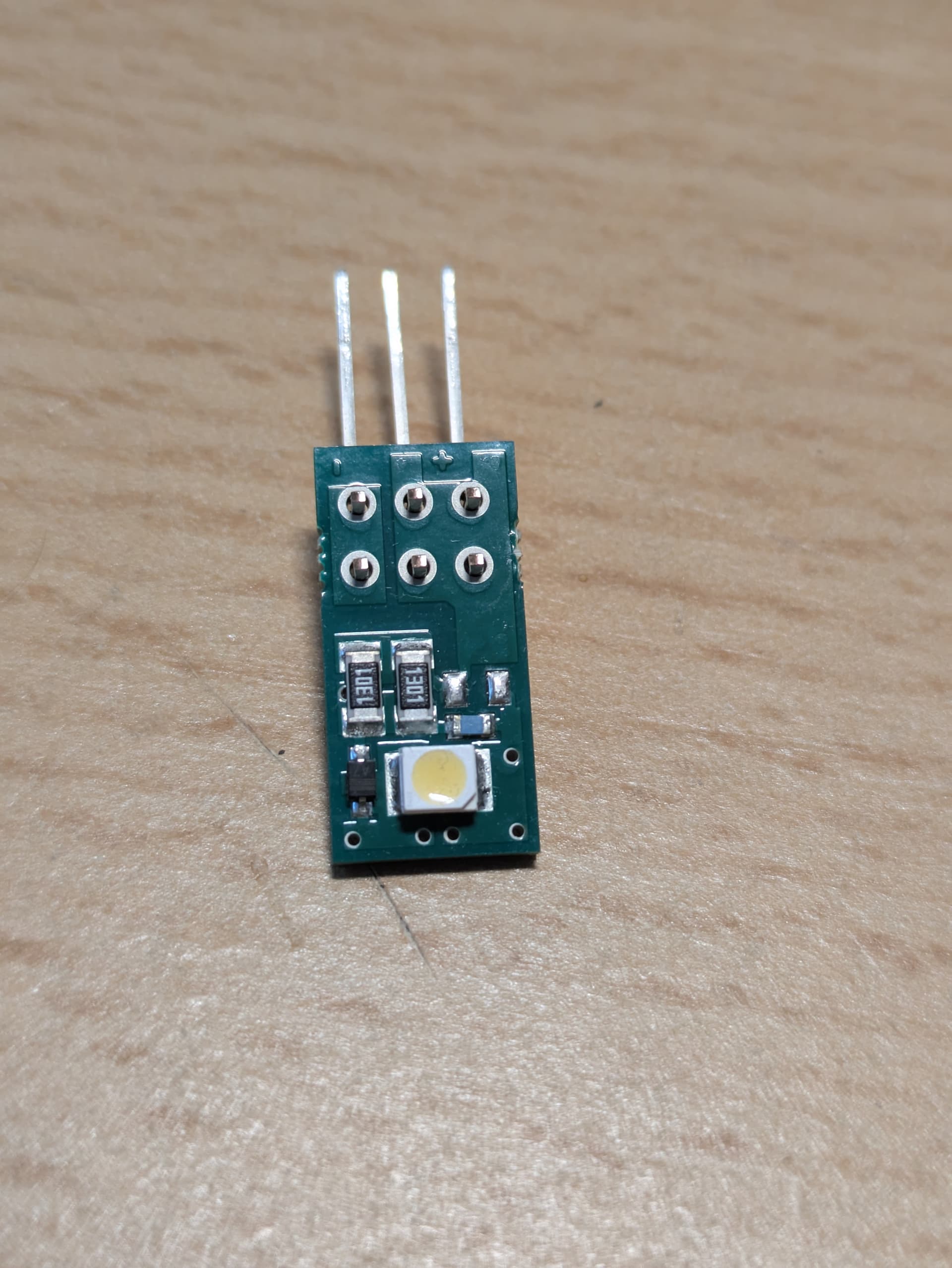

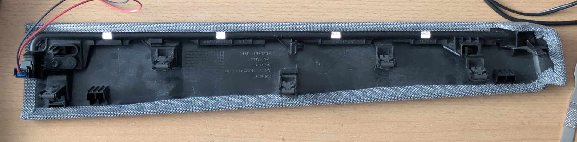

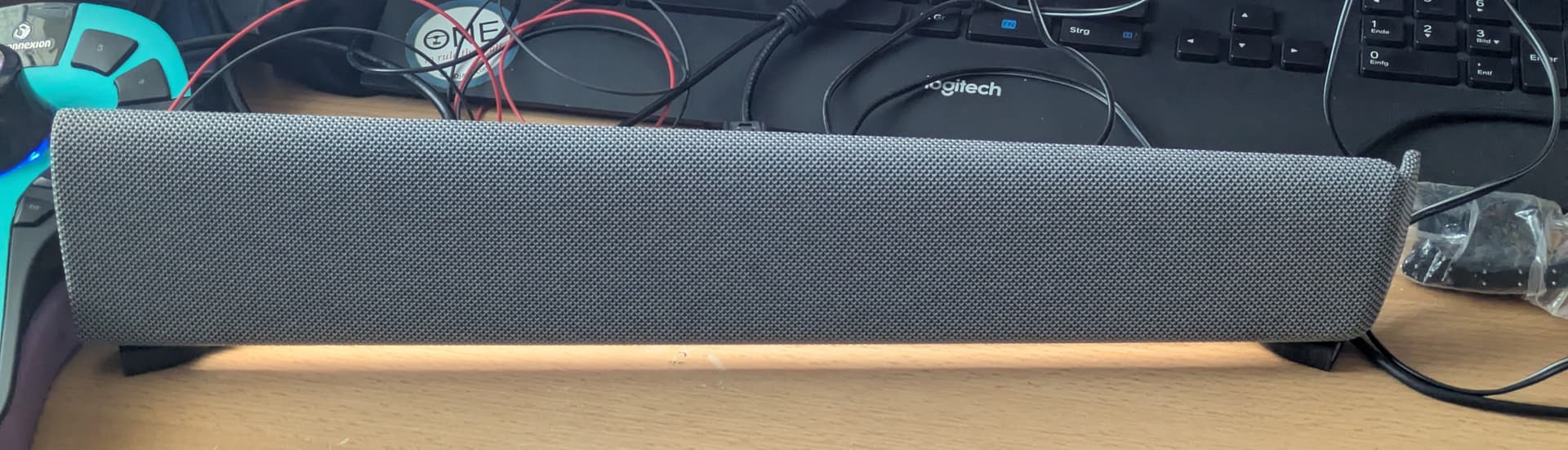

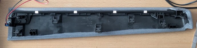

Die Beleuchtung ist an diesen Teilen dran. Das ist nur eine kleine Platine mit einer LED und ein Lichtleiter. Hab da mal etwas vorbereitet:
Hier sitzt die LED auf dem Lichtleiter

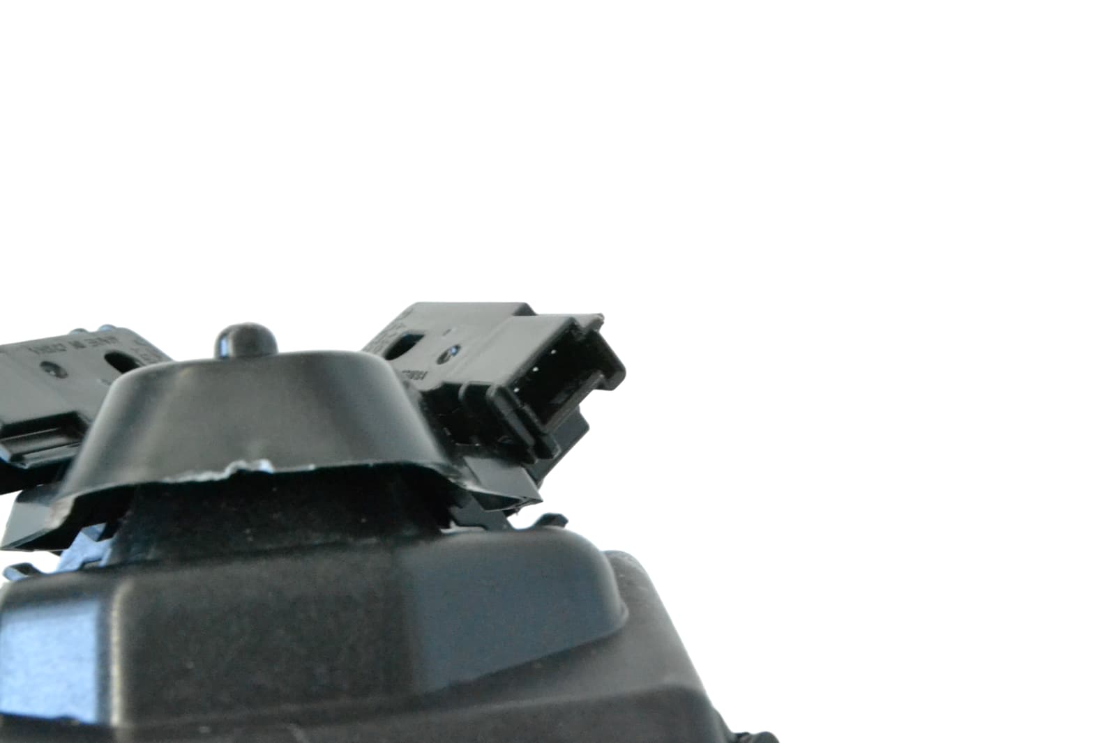

Und das ist die Platine
Dimmbar mit einer Spannung zwischen 3 und 12V. Die Aufgabe wäre, eine neue Platine zu entwickeln, die eine RGB enthält und dann im Auto eine Steuerung für alles zu hinterlegen.
Edit: Für die Mittelkonsole ist es die selbe Platine, je eine rechts und links.
