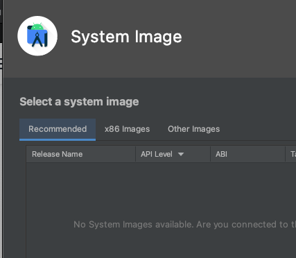

bist Du sicher, dass Du auch vom Tab „Recommended“ (LEER!) auf „x86 Images“ gewechselt hast?
Ich war auch gerade etwas verdutzt. :grin:
Das ist zwar ein X86-Mac aber man kann ja nicht wissen…
Und übrigens: Es gibt auch im Emulator noch kein Android 11 für den Polestar zum Download. Da brauchen wir wohl noch etwas Geduld bis P3.0 kommt…
Ja, bin mir sicher. Auch unter x86 ist bei mir leer.
PS: Dann läuft es bei mir.
SCHade! Denn auf dem M1 läuft eigentlich auch X86-Code im Rosetta. Also kein grundsätzlich unüberwindliches Hindernis.
