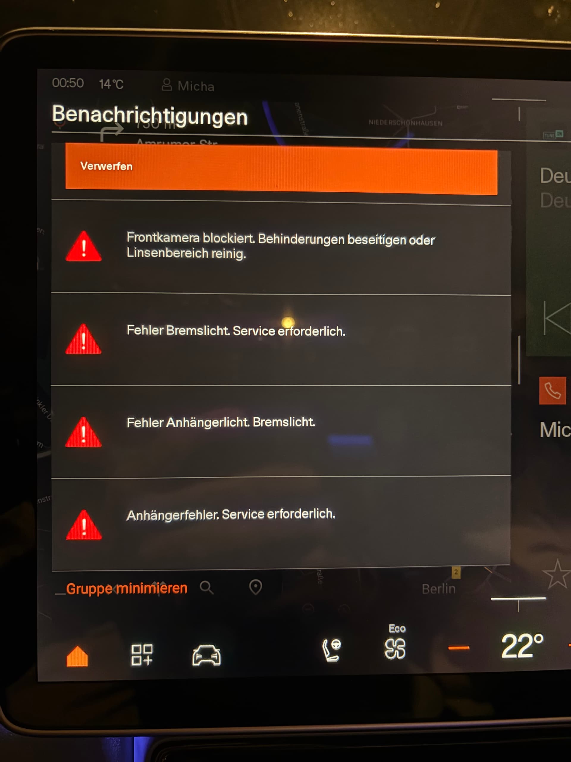

ich finde es immer wieder unergründlich wie dieses Auto sich verhält, aus dem Nichts kommen Fehler, die genauso wieder verschwinden, ohne nachvollziehbaren Grund. Man hat auch selten die Chance das der Werkstatt den Fehler vorzuführen, es sei denn das Auto wird komplett unbrauchbar.
Zur AHK hatte ich diese lustige Fehlermeldungen, nachdem ich bereits 500km mit dem Fahrradträger unterwegs war, mein Fehler war ich habe den Wagen kurz verlassen für eine Toilettenpause, danach dieses Bild
Der Meister bei Volvo meinte das es einige Meldungen/Probleme zur Anhängerkupplung von Volvo Fahrzeugen gibt. Da ist dies in Untersuchung und man wartet auf „neue“ Software.

Meine AHK ging auch nicht mehr, da gab es die Aussage, das zugehörige Steuergerät, links unter dem Staufach mit dem Netz, sei bei der nachträglichen Montage nicht richtig angelernt worden. Seit da, auch nach OTA von 4.2.6 ging sie immer.

Zu 99% ist es auch nicht die Stromversorgung, sondern die SW des AHK Steuergerätes.
Ab zum Händler.
Bei mir war’s das Steuergerät. 3 Wochen ging es. Lief auf Garantie
Wir hatten auch das Problem auf dem Campingplatz. Selbst 3 Stunden ADAC Einsatz brachte nichts. Sind dann ohne Hänger heimgefahren und haben ihn am nächsten Tag mit einem anderen Fahrzeug geholt. Waren kurz mal 750 km. Es gab ein neues Steuergerät. Nun machen wir die AHK 1 Woche vorher raus und erst nach dem Urlaub wieder rein. Do ist genug Zeit, dass die Werkstatt uns vorher noch helfen kann. Peinlich für Polestar, aber Realität
