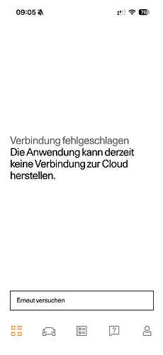

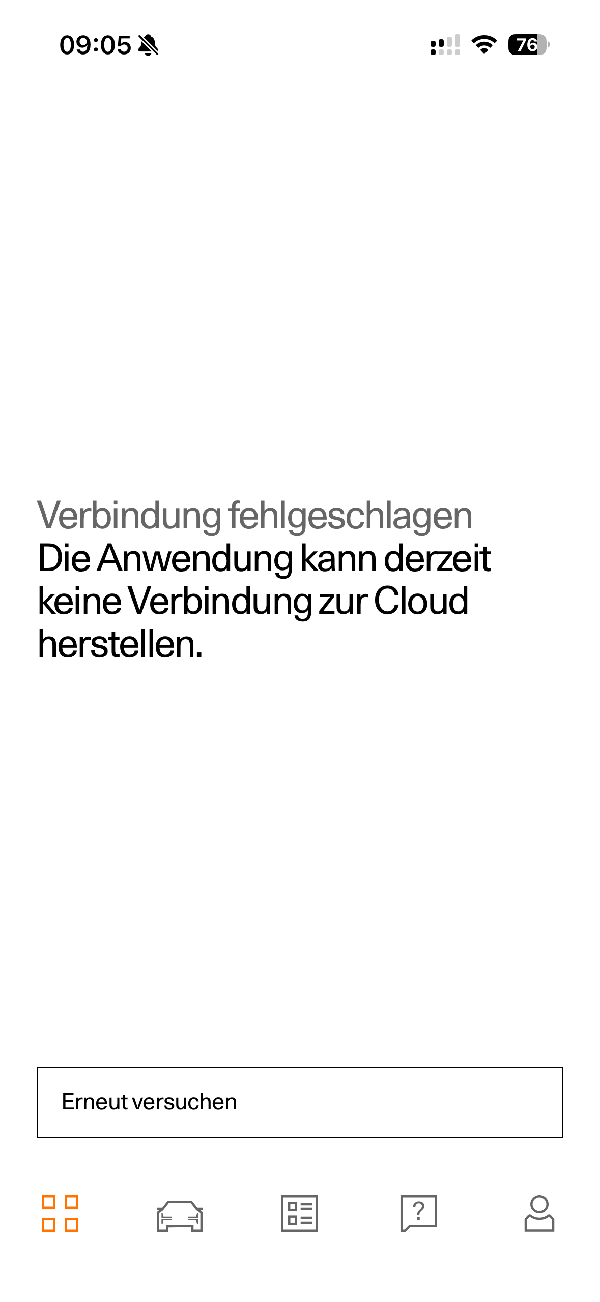

Der Polestar-Server scheint off zu sein.
Habt ihr das auch?
Tut wieder. Da hat der Azubi wohl den Haken an der richtigen Stelle gesetzt…

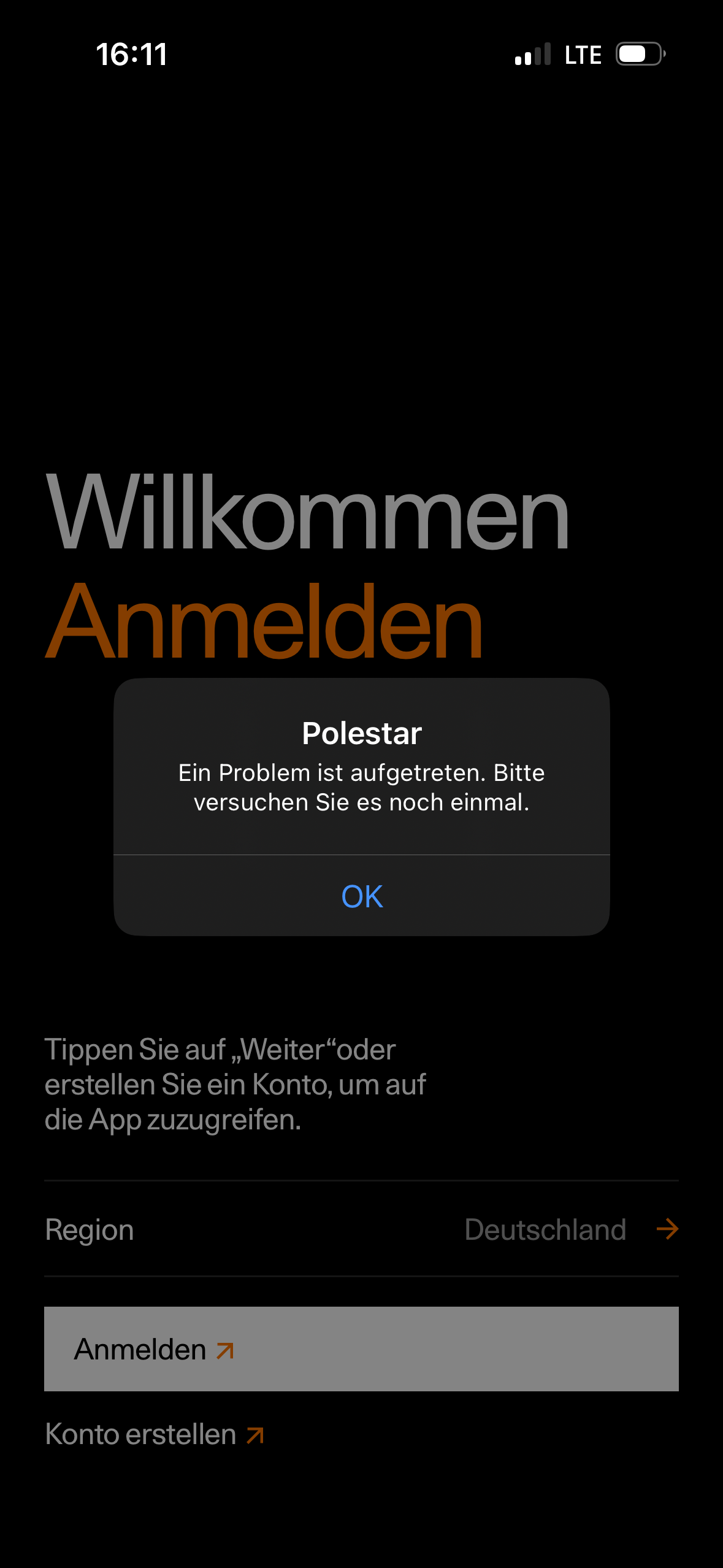

Ich fliege auch ständig raus. Und dann kommt auch noch das:
Und zwar 10 mal hintereinander.
