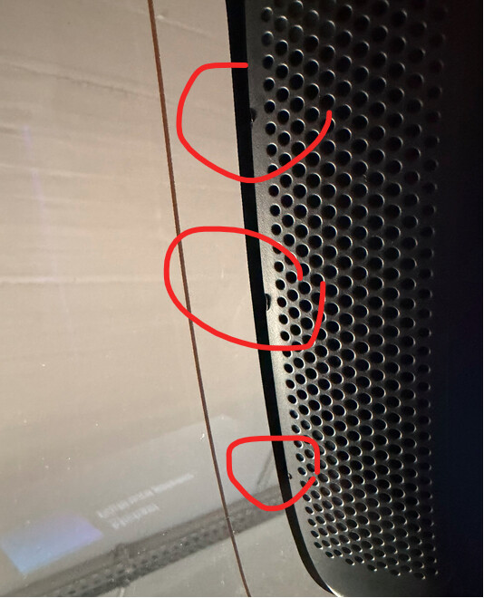

So neue Plastikabdeckung und Gummilippe mit Pin erhalten. Nachdem ich die Arbeiten quittiert hatte wurde mir noch lapidar mitgeteilt, daß das ganze auf Garantie geht. Jedoch nicht die Garantie vom Autohaus für ihre Mängel bei der Montage, sondern auf die Anschlussgarantie, die ich via Polestar habe.

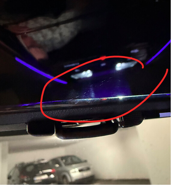

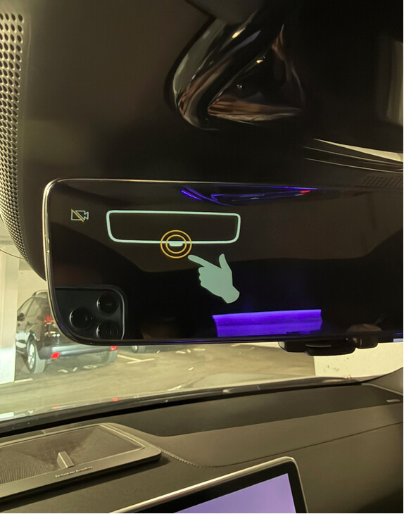

Resultat: flackernder Innenspiegel der dann nach ein paar Minuten Fahrt gar nicht mehr funktioniert.
Hab den Vorfall nun über Arval reklamiert und bin gespannt was nun rauskommt :frowning:

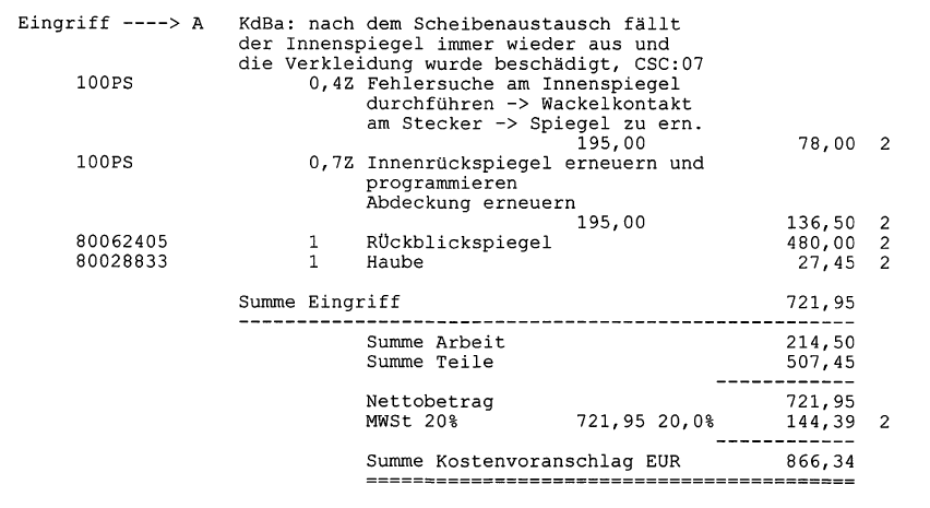

Carglass hat nun nach längerer Zeit die Kostenübernahme bestätigung gesendet, für den Tausch des Spiegels.
Spiegel ist lt. Kostenvoranschlag doch nicht so teuer wie hier im Thema beschrieben wurde. Für den ganzen Aufwand hätte ich Carglass doch ein paar Euro mehr gewünscht :slight_smile:
