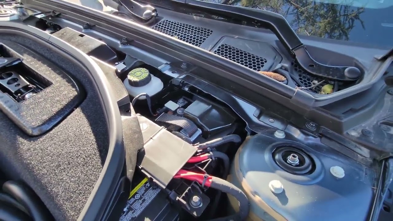

Du musst die schwarze Abdeckung entfernen, die näher an der Windschutzscheibe ist. Dazu die Pins rechts und links öffnen (einmal in der Mitte reindrücken). Anschließend liegt der Minuspol der Batterie frei.
Da gibt es auch irgendwo bebilderte Anleitungen oder Videos dazu. Beispielsweise das hier. Ich habs nicht angesehen aber das sollte dir helfen…
