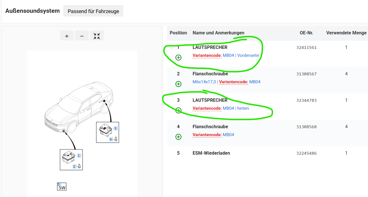

Ich bezweifle, dass es zwei gibt (vorne/hinten). Bei mir zumindest beides nicht mehr

Zwecks Fehlersuche hatte ich beide Module ausgebaut. Das vordere Modul ist das Außensound Steuergerät und hat auch einen Lautsprecher drin. Das hintere Modul hat keinerlei Intelligenz und es ist einfach nur ein 10W8Ohm Lautsprecher direkt innen an die beiden Kontakte des Steckers außen angeschlossen.
Habe das Gefühl das vordere Modul reagiert bei mir wahlweise auf Hitze oder Wasser. Auf dem Board war ein wenig Korrosion und nach Reinigung und Abdichtung lief es 2-3 Wochen, nun wieder wie vorher, Mal ja Mal nein.
