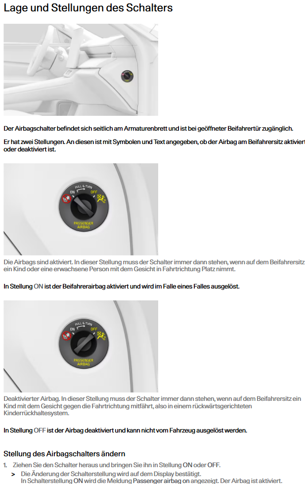

Hallo zusammen, die Beifahrer-Airbag Leuchte ist immer an, egal ob jemand auf dem Sitzt sitzt oder nicht. Kann man das ändern? Kenne das von anderen Autos nicht so.

Hast du gecheckt ob der Beifahrer-Airbag versehentlich deaktiviert wurde?

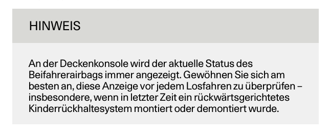

O.k. Habe jetzt dank dir auch die Webversion des Handbuchs gefunden. Und meine Frage wurde beantwortet. Die Leuchte ist wohl tatsächlich immer an. Kannte ich wie gesagt bisher so nicht von anderen Autos.
