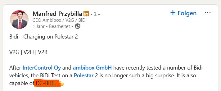

Ambibox CEO, Manfred Przybilla confirmed that the Polestar 2 is capable of both AC and DC bidirectional charging
von hier:

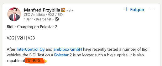

von hier:

Die Quelle dieses Artikels ist ein LinkedIn-Post, in dem ist von AC mit keinem Wort die Rede. Ambibox entwickelt eine DC-Wallbox, die über DC eine Entladung des Fahrzeug-Akkus ermöglicht. Entsprechend habe ich Zweifel an der Seriösität der Aussage des Autors dieses Artikels.

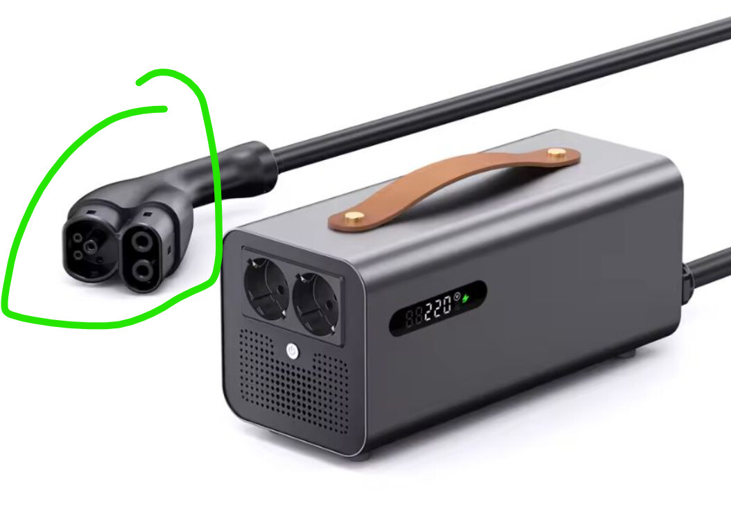

Die Technik, um aus der Gleichspannung des Akkus Wechselspannung zu machen, ist nicht im V2L-Adapter, sondern im Fahrzeug. Der Adapter signalisiert dem Auto höchstens, dass er angeschlossen ist, und an den AC-Pins des Ladeanschluss 230V angelegt werden sollen. Der Adapter kontaktiert nur die AC-Pins des Ladeanschlusses. Ein Abgreifen der DC-Spannung ist damit physisch ausgeschlossen (Außer vielleicht bei alten Tesla Model S/X, die über den Type-2-Anschluss DC geladen haben).

Ja, gibt aber auch andere Lösungen. Ich hatte das falsch abgespeichert, nicht MG sondern Tesla - aber mit CCS-Stecker über die DC-Pins. Siehe hier.
Ich bleibe bei meinem Standpunkt, dass der Polestar 2 nicht über die notwendige Hardware verfügt. Polestar hat nie etwas anders kommuniziert und dass 6 Jahre lang teure Hardware verbaut wird, ohne sie zu nutzen, halte ich für extrem unwahrscheinlich. Beim Polestar 4 (wobei da leider auch nichts passiert ist seit letztem Jahr) wurde AC-V2L ja schon mal demonstriert. Beim 2er gibt es nichts in die Richtung.
Sowas könnte funktionieren. Das Prinzip wird dann vergleichbar mit dem von Ambibox sein. Aber es ist auch gut möglich, dass da Tesla-Spezifische Tricks benutzt werden. Preislich ist man mit sowas dann aber weit weg von einem einfach V2L-Adapter, und wenn man sowas als Wallbox für BiDi-Ladung haben will, wird’s sicher noch mal ne Stange teurer.
