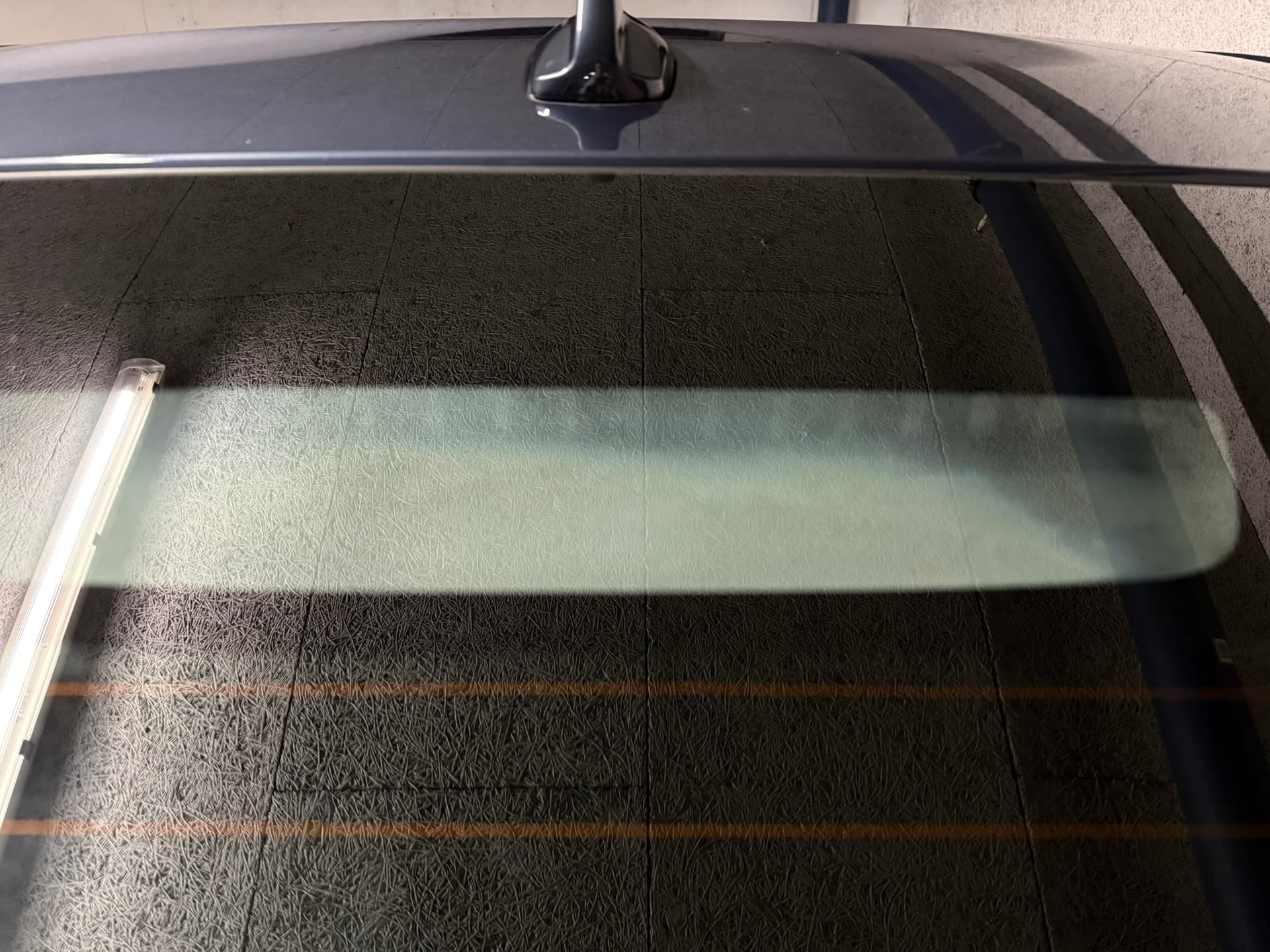

der erste Herbst mit unserem Polestar 2 ist da. Nun habe ich gemerkt, dass die Bremsleuchte in der Heckscheibe beschlagen ist und auch bleibt, wenn die Heckscheibenheizung angemacht wird. Ist das normal?
Die Bremleuchten im Heck sind dagegen nicht beschlagen, wie es hier öfter diskutiert wurde.
Konnte ich in meinen 3,5 Jahren nie beobachten. Aber kein großes Ding Foto machen (aussagekräftig) und an den Support schicken bzw. Deinen Servicepartner. Der weiß wie damit umzugehen ist. So zumindest meine Erfahrung.
Hatte ich auch mal nach der Heckscheibenfolierung. Die Abdeckung kann man leicht anheben sodass man das Kondenswasser wegwischen kann.
Wenn es öfter Auftritt wird eine Dichtung oder ein Gummi an der Heckklappe defekt sein.
