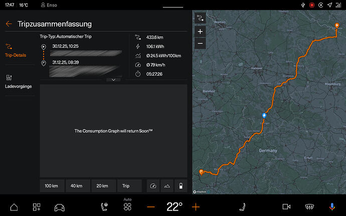

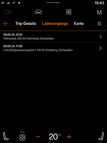

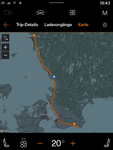

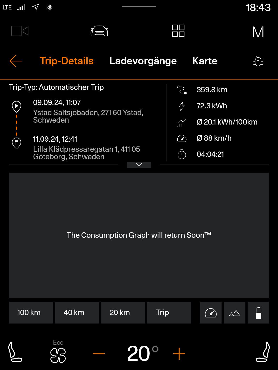

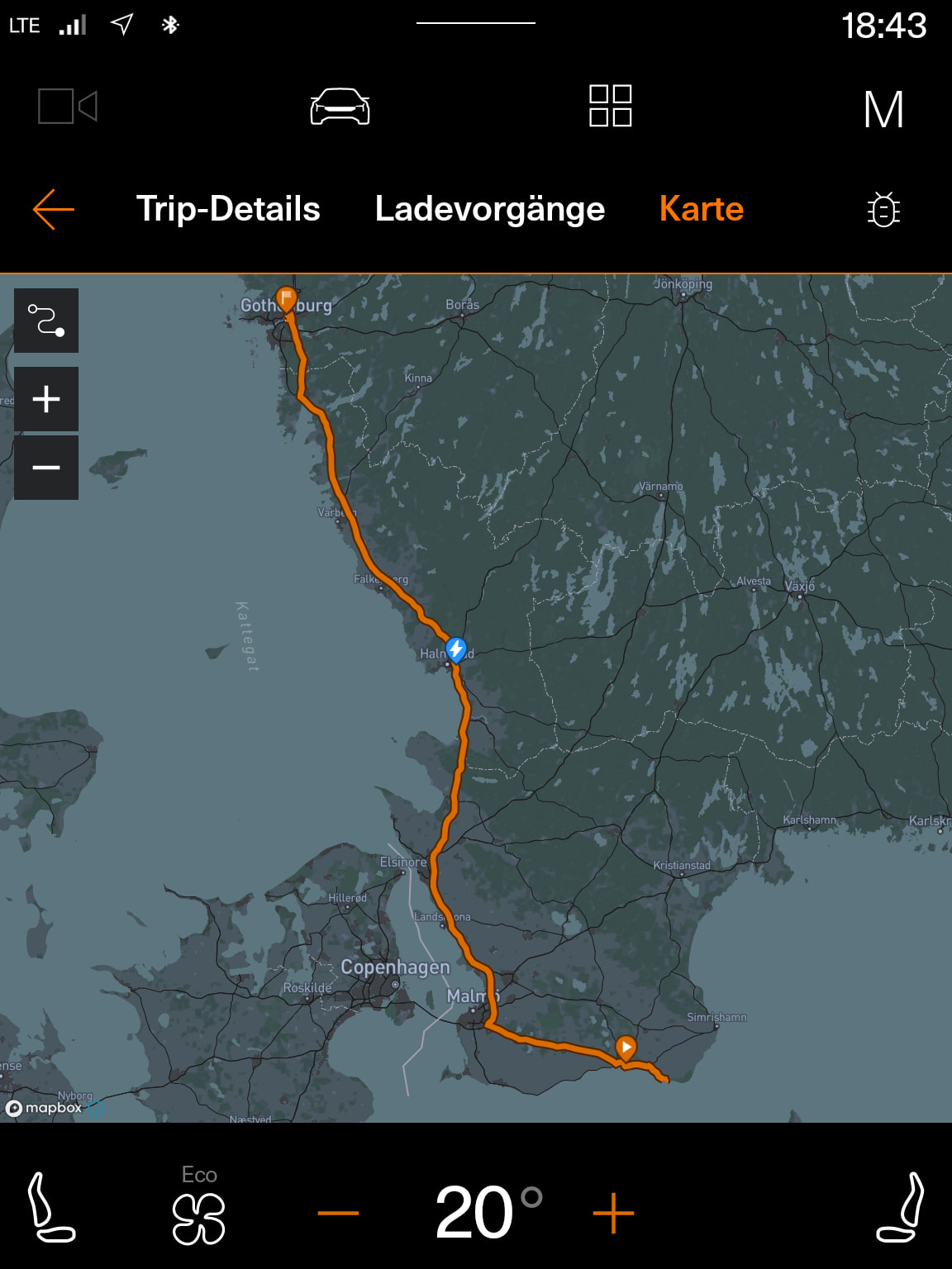

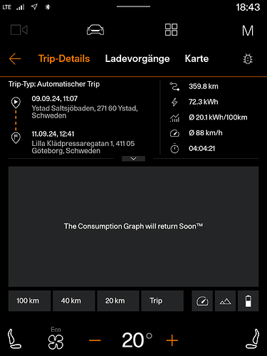

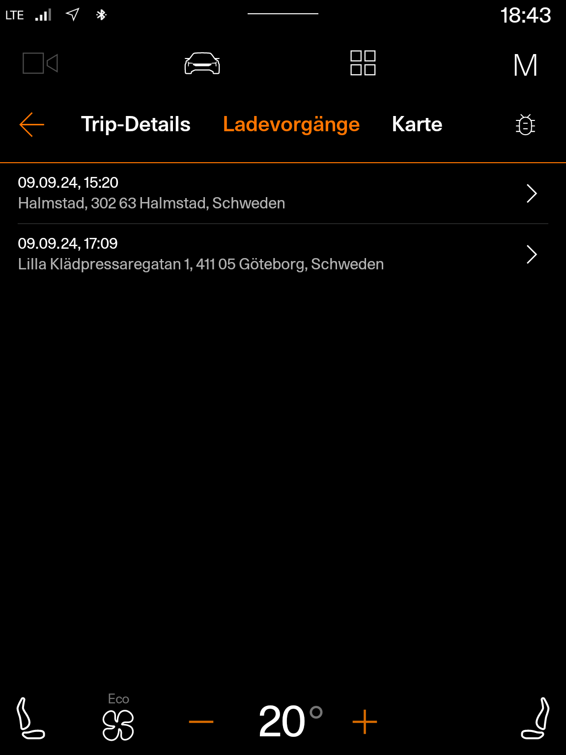

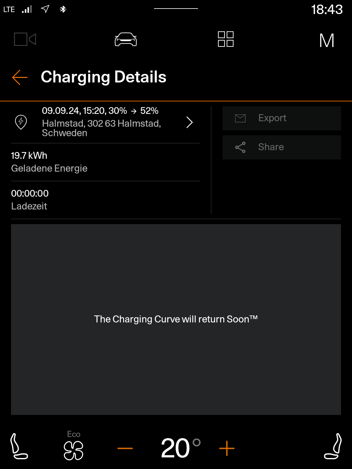

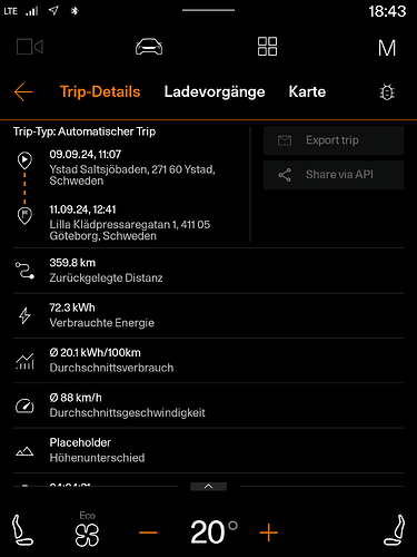

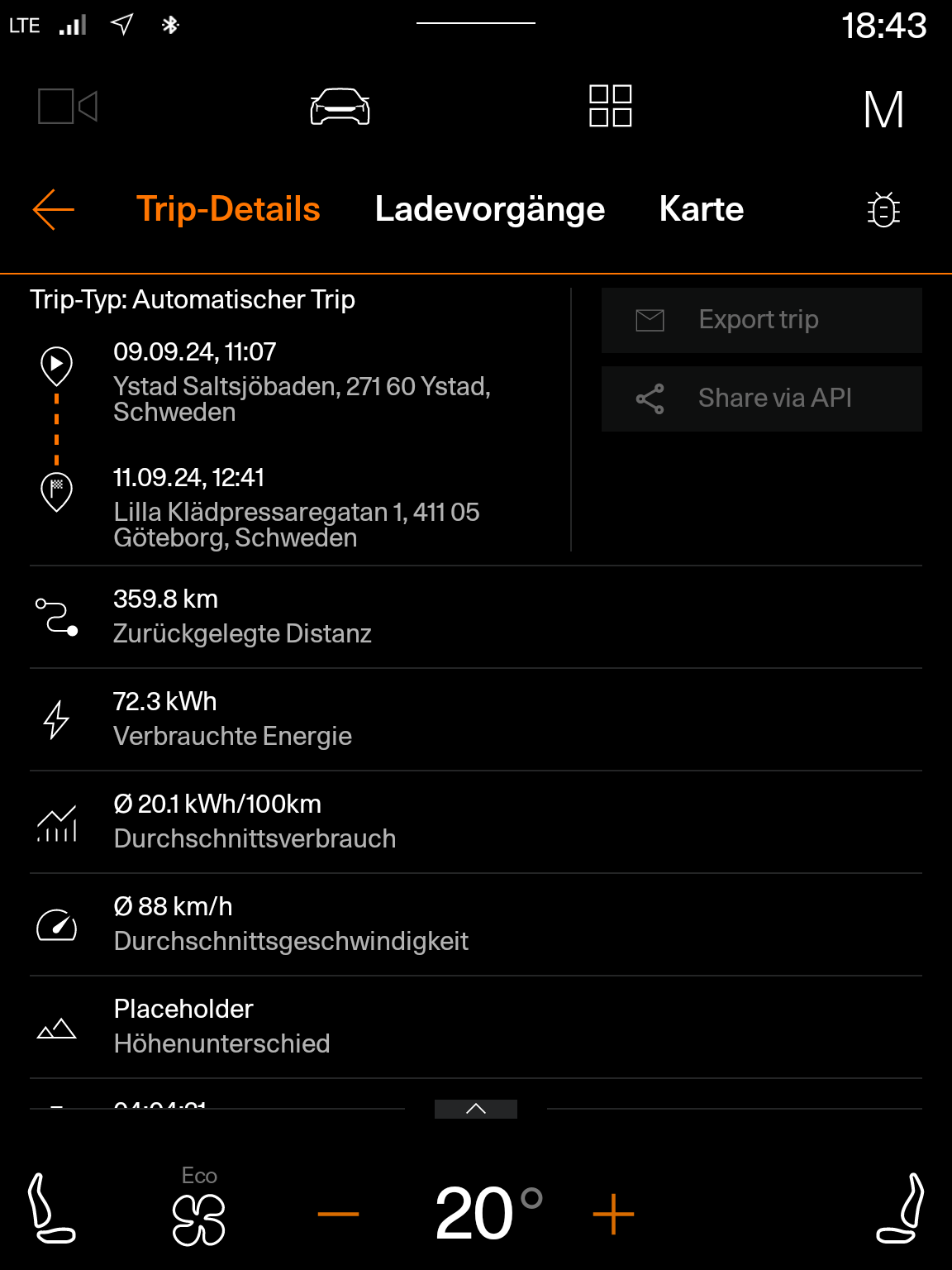

Die neue, auf Car Compose basierende UI ist noch nicht ganz fertig, trotzdem möchte ich euch schon mal einen Ausblick darauf geben, was euch insbesondere in den Trip-Details erwarten wird. Hier mal einige Beispiel-Screens der aktuellen Entwicklungsversion aus dem Polestar 2 und Polestar 4:
Der Polestar 4 profitiert natürlich ungemein von seinem horizontal ausgerichtetem Display. Und wenn man Polestar 2 und Polestar 4 gegenüberstellt, dann wird schnell deutlich, wie flexibel sich das neue UI-System einsetzen lässt.
Teilt mir gerne euren Ersteindruck zu der neuen Anordnung mit!
Auf den Screenshots ist auch schon ein Detail zu erkennen, das ein Feature anteasert, das ich auch noch für die 0.29 plane: Der Export von Trips und Ladesessions via E-Mail.
Für die Ladesessions ist das ganze bereits umgesetzt und funktioniert. Die Daten werden dann in Form einer CSV-Datei (Comma Separated List, ich habe mir kein eigenes Dateiformat ausgedacht. Aber passend ist es irgendwie trotzdem :stuck_out_tongue: ) als E-Mail-Anhang an eine einstellbare Zieladresse gesendet. An dem Export für ganze Trips arbeite ich aktuell noch, das ganze wird aber genauso funktionieren. Die gewohnten Schnittstellen für ABRP und Webhooks sind natürlich weiterhin vorhanden.

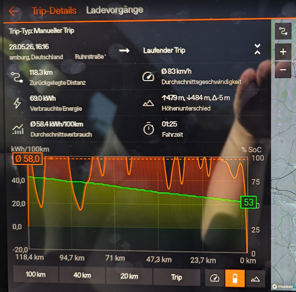

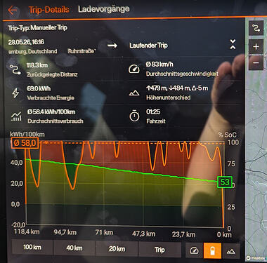

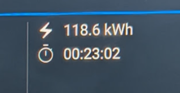

Kommen bei euch Plausible werte rum? :sweat_smile: Heute habe ich mit meinem Vater seinen neuen P4 abgeholt, und CSV wurde natürlich von Anfang an installiert. :smiling_face_with_sunglasses: Allerdings musste ich schnell feststellen: Irgendwas passt nicht:
69 kWh bei einem SoC 80% → 53% ist glaube ich etwas sportlich :sweat_smile:
Auch bei der Ladekurve das gleiche Spiel: Die Summe passt hinten und vorne nicht. Aber wären das reale werte, dann Brächten wir über Ladegeschwindigkeiten nicht mehr diskutieren :joy:
Ich habe die Vermutung, dass da etwas mit der Summierung nicht ganz hin haut, nachdem ich die Erfassung der Momentanleistung für den Polestar 2 angepasst habe. Das werde ich mir aber noch etwas genauer ansehen müssen.

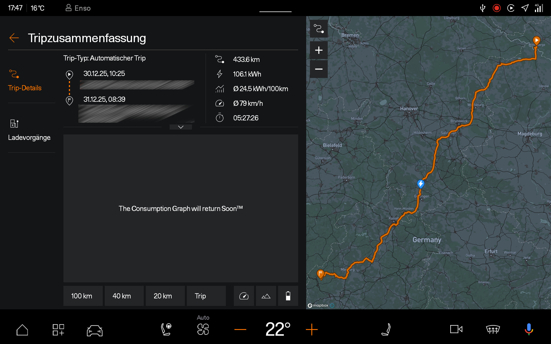

Meine Daten passen nicht.
Sehr hohe Menge (kWh) und hoher Verbrauch auf 100km (gut das doppelte)
Dafür war die Strecke zu gering. Laut Karte ca. 7 km, laut Werte aber nur 3,5km, also nur die Hälfte.
Da passt was nicht.
Hm, das ist interessant … Die Distanz war bei uns gestern genau richtig :thinking:
Wurde auch die ganze Strecke aufgezeichnet? Bzw. war es irgendwas mit hin- und Rückweg, wo nur eine Strecke aufgezeichnet wurde?
Komplett, denn auf der Karte daneben war es ja korrekt.

Ich habe grade ein Update für die Play Edition freigegeben, das die Fehlerhafte Energieerfassung im Polestar 4 beheben sollte. Aber es wäre Super, wenn ihr weiterhin schauen könntet, ob die Fahrdaten bei euch plausibel sind. Es gibt auch Berichte von falsch getrackter Distanz. Das konnte ich aber selber noch nicht beobachten bzw. reproduzieren.
Fehlerhaft erfasste Fahrten können leider auch nicht nachträglich korrigiert werden. Es gibt keinen festen Faktor, mit dem die Energie verfälscht wurde, und auch eine Rückverfolgung, welche Datenpunkte mit welcher App-Version erstellt wurden, ist aktuell leider nicht möglich. Aber das ist dann wohl einfach ein Thema, mit dem man bei einer Alpha-Version leben muss :stuck_out_tongue:

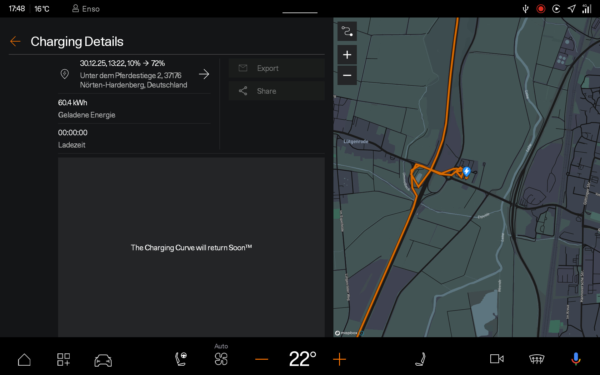

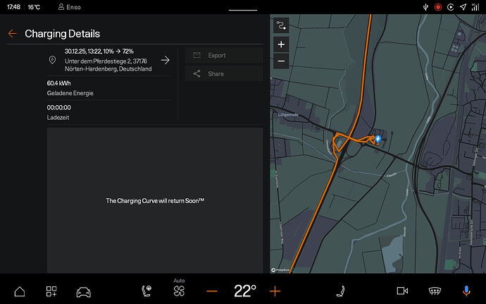

Momentan werde ja die Grafiken zum Verbrauch und Laden nicht angezeigt und auch die Ladezeit nicht. Wenn dies wieder funktioniert geht dies auch mit alten Daten, weil die gespeichert sind und nur nicht angezeigt werden oder nur ab dem Zeitpunkt ab dem das Update mit den Diagrammen aktiv ist?
Das ist nur eine Darstellungssache. Solange CSV Daten aufgezeichnet hat, werden die zukünftig auch wieder in einem Diagramm dargestellt.
