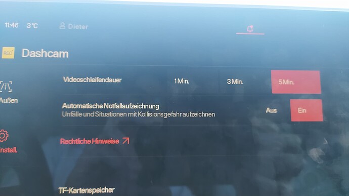

Auf dem Reiter „Einstell.“ kann ich die automatische Notfallaufzeichung grundsätzlich aktivieren (siehe Foto). Sollte im Notfall automatisch aufzeichnen. Ich selbst hatte noch keinen solchen Fall.

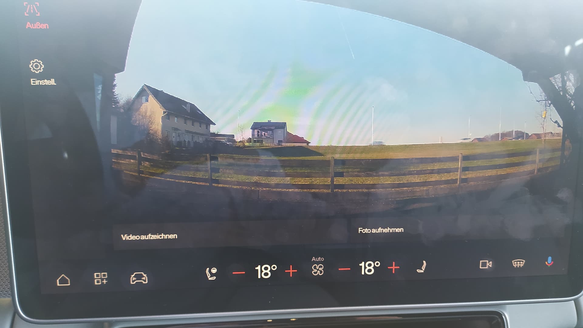

Auf dem Reiter „Außen“ ist am unteren Rand ein Button „Video Aufzeichnen“. Der ist auch während der Fahrt vorhanden. Damit kannst du jederzeit eine „sonstige“ wichtige Situation aufzeichnen.

Also ich hatte nun eine solche „Situation mit Kollisionsgefahr“. Starkes Bremsen plus Hupe. Automatische Aufzeichnung unter 4.2.8 ist anstandslos erfolgt. Ich selbst habe in dem Moment gar nicht mehr daran gedacht. Gutes Feature. Vor allem die Anzeige der Fahrzeugfunktionen. Fehlen nur noch die anderen Kameras.
Bei mir ist sie seit dem Update ständig an und ich hatte bisher noch keine Probleme mit einer neuen aktivieren.
Die Dashcam läuft bei mir seit 4.2.8 auch konstant durch, was auch am roten Punkt, oben rechts im Centerdisplay, zu erkennen ist.
Heute habe ich gerade gesehen, das auch eine separate Notfallaufzeichnung angelegt wurde, als ich letzte Woche wegen eines Fuchses eine Vollbremsung ausführen musste.
