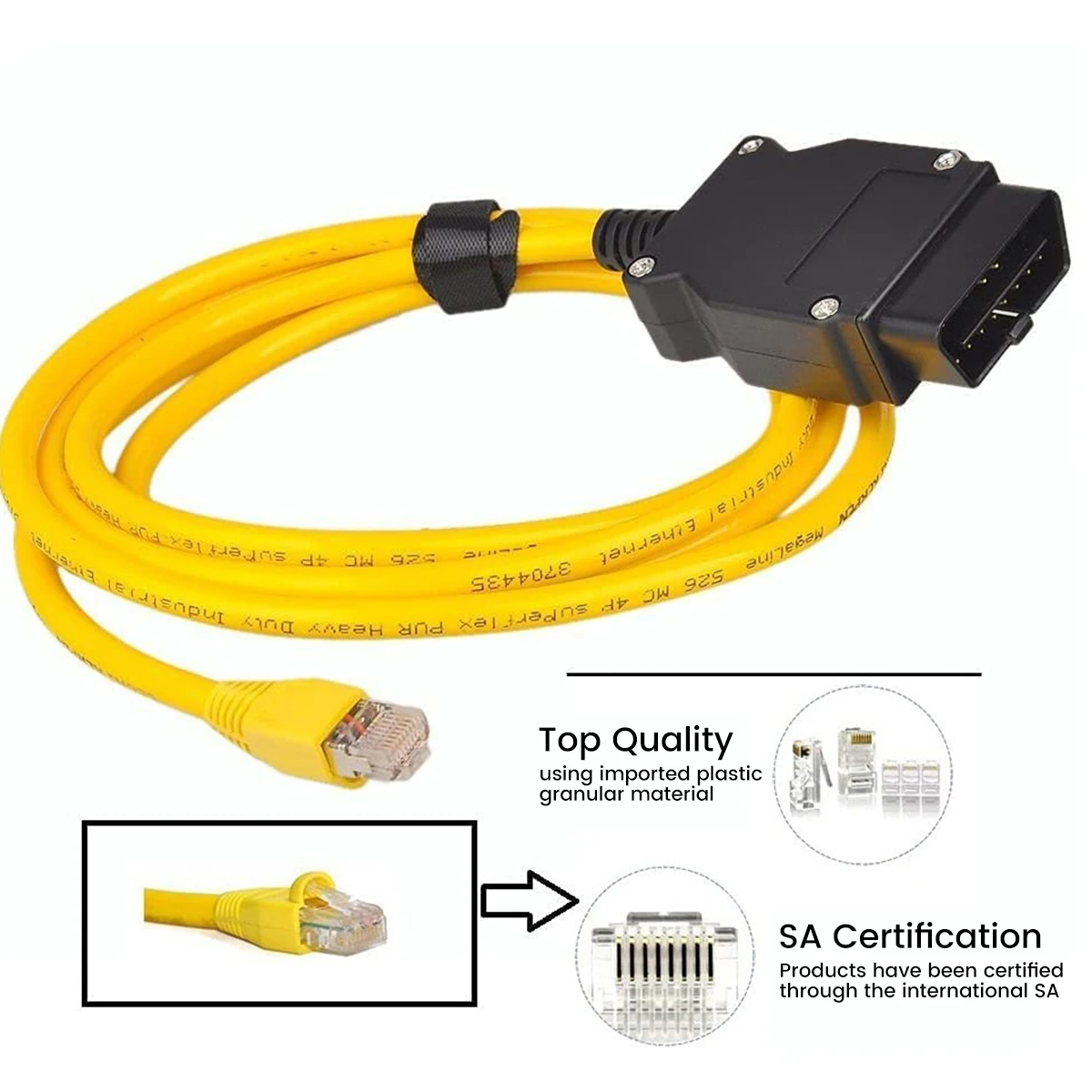

Hallo Leute. Was benötige ich für VDASH alles? Lohnt sich das? Ich frage für einen Freund;)
P2 STD Range 69kW/h
MY24
Zulassung 10/23
KM 31.000
SOH: 96% laut Aviloo Premium Test
Laptop mit Ethernet-Port oder -Adapter und ein Kabel für 9€.
https://amzn.eu/d/gAY11oJ
@redwin69
Wie krheinwald bereits schrieb sollte das vom Umfang her locker ausreichen.
Als Kabel nutze ich zumindest dieses hier das gibts auch auf Amazonien ^^:
Der Suchbegriff sollte Ergebnisse aufzeigen…
Alchiauto-ethernet-Interface-compaitble-bootmod3
Windows, einen VDash Login (kostenlos) und ein OBD2Ethernet Kabel und etwas Zeit.
Ich habe das hier von Ali genommen, ist ab und an im Angebot. bei mir waren es 4,89€
ach ja und man sollte auch den 1. Beitrag beachten. Dort ist ein Formular verlinkt, wo man die Daten für die Grafik oben einreicht.
