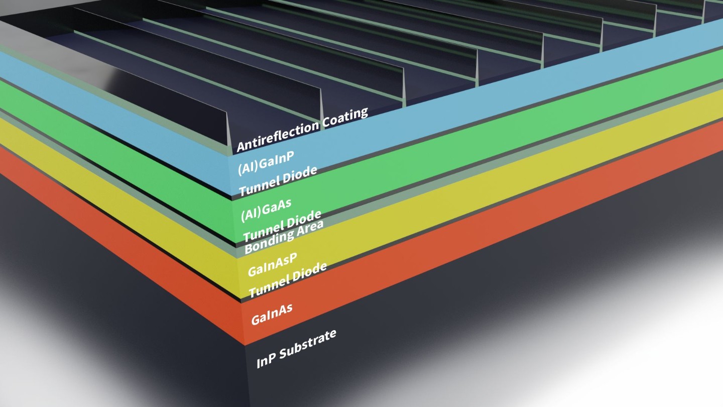

…komisch dass es dann PV-Zellen mit über 40% Wirkungsgrad gibt.
Aber eben nicht auf Si-Basis sonder nur mit Verbindungshalblietern.
Die Limitierung auf 25% gilt für das reine Materialsystem Si
Stimmt schon, die Möglichkeit, verschiedene Halbleitermaterialen zu kombinieren um infrarote Anteile zu nutzen, habe ich unterschlagen. :wink: Dafür vergleichst Du den Wirkungsgrad auf Zellebene mit Modulebene.
ne, wenn ich von Zellebene spreche, sind es >46%
Cool, wo gibt’s das und was kostet es?
Denfinitv nicht fürs Autodach nutzbar aber deine Aussage:
„Das ist die physikalische Begründung, warum derzeit nicht viel mehr als maximal 20…25% PV-Wirkungsgrad erreichbar sind.“
konnte ich so nicht stehen lassen :nerd_face:
