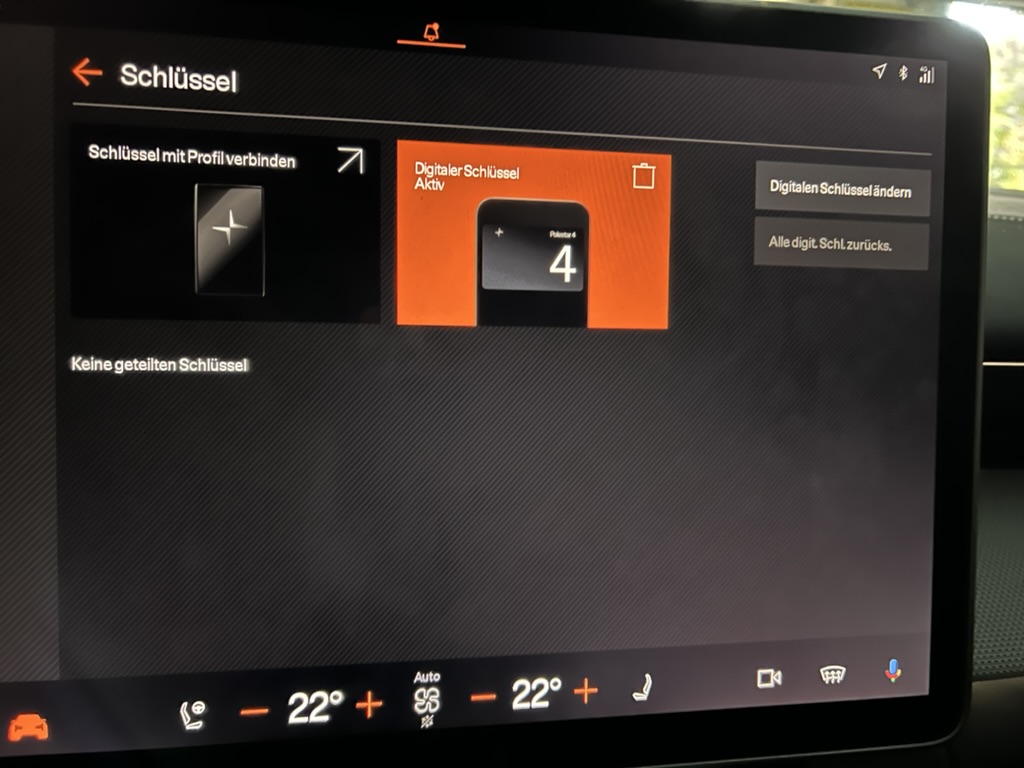

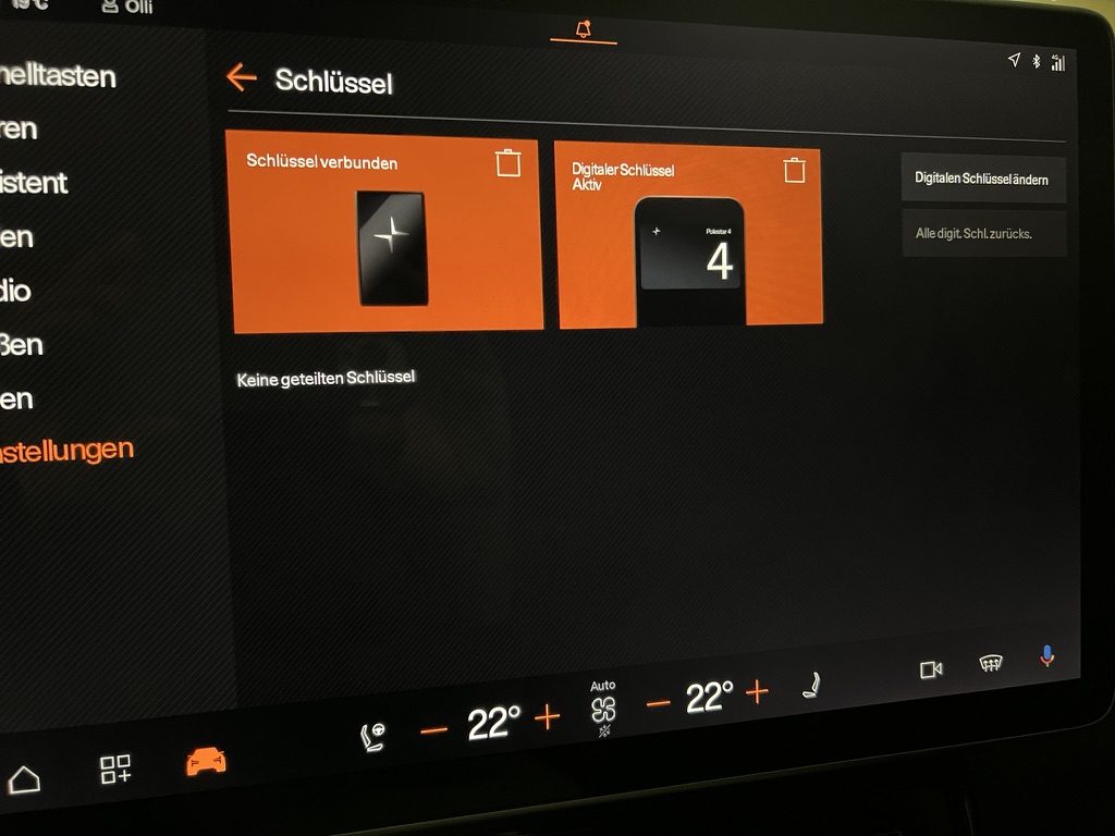

Also so sah es bei mir aus und funktionierte nicht, nach dem Fahrer-Tür schließen (!) wurde immer wieder das Gastprofil geladen:
Lösung: Man muss nach der DK Einrichtung auf den Klotz links klicken, dann das Handy verbinden und nicht wie im Bild angezeigt den Klotz. Erst dann geht es zuverlässig.
Nachteil: Der Klotz lädt nun das Gastprofil, obwohl es in der UI anders aussieht.
Und die Apple Watch kann ich nur als Notschlüssel verwenden. Man muss sich für einen Haupt-Schlüssel entscheiden: Watch oder IíPhone.
