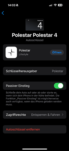

Also gut… Teilerfolg. Der Key is koppelbar mit iPhone und Apple Watch. Beim öffnen des Fahrzeugs mit dem Digital Key schmeißt er mich jedoch regelmäßig aus meinem Profil und lädt das Gastprofil. Ich habe die Hoffnung, dass das vielleicht später mit Neu-Koppeln oder ähnliches zu beheben ist. Bin gespannt auf eure Erfahrungen.
Es ist tatsächlich wie beschrieben: sobald man sich durch den Assistenten quält ist so gut wie Instant der Freischaltcode per E-Mail da.
Du solltet in Deinem Profil die Möglichkeit haben, den DK deinem Profil zu zuordnen.
Das ist er - schließlich kann ich ihn ja nur von meinem Profil aus erstellen.
Bisherigen Schlüssel entfernt?
Das ist zwingend notwendig.
Und beim Zuordnen des DK darf kein physischer Schlüssel im Auto sein.
Bin gespannt, wann es für Android kommt…
Hallo. Also bei mir hat das Verbinden nun geklappt. Mit ein wenig hin und her. Physischen Schlüssel gelöscht. Einige Fehlermeldungen erhalten. Schließlich war dann das Handy meinem Profil zugeordnet. Nicht ganz nachvollziehbar, aber okay. Vielleicht bin ich einfach auch nicht so gut darin…

Der erste Versuch mit der Funktion „Passiver Einstieg“, quasi analog zum FOB hat nicht funktioniert. Er hat gar nichts gemacht. Musste den :ps4: via App aufschliessen. Nun, vielleicht war mein Entfernungsradius für den Testversuch auch zu klein. Muss ich später nochmals versuchen. Das Abschliessen beim Entfernen hat wiederum funktioniert.
Morgen werde ich ganz mutig sein und FOB zu Hause lassen.

Bei mir wird auch nach jedem Öffnen das Gast Profil gestartet. Key-Fob hatte ich gelöscht und DK analog Anleitung eingerichtet. Key Fob lag neben dem Auto während der Einrichtung und nicht im Auto. Wechsel ich von Gast zu meinem Profil, bekomme ich den DK nicht als aktiv angezeigt, sondern die Option Digit. Schlüssel einrichten. Öffnen und Verriegeln funktioniert umgekehrt via DK.

Verbleibt er bei Dir nach dem Öffnen in Deinem Profil oder wechselt er zu „Gast“?
