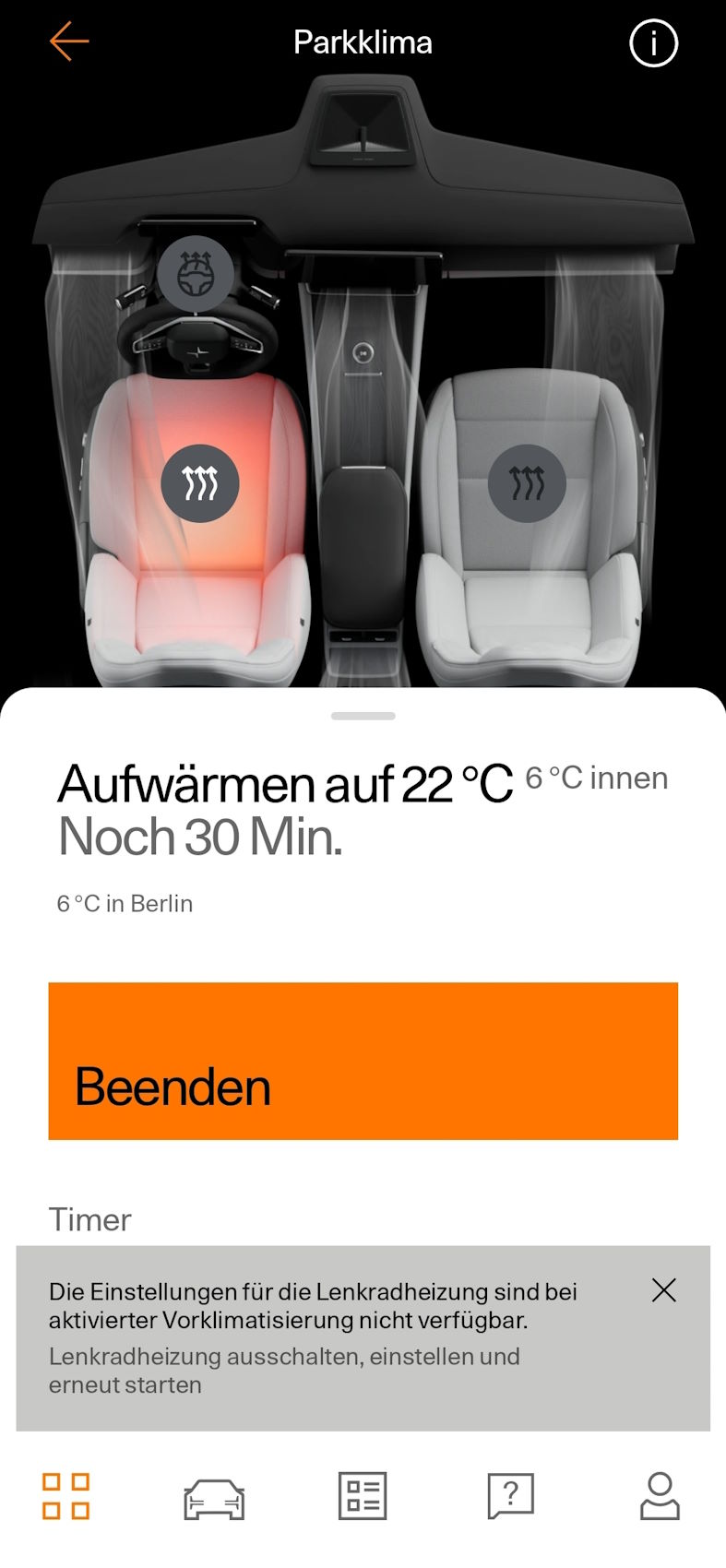

Hier läßt sich die Lenkradheizung nach Start der Vorklimatisierung nicht zusätzlich einschalten. Dagegen läßt sich die Sitzheizung auch nach Start noch hinzufügen. Vorschläge:
Vorklimatisierung Stoppen und alles neu Vorwählen oder
Alle Heizungen lassen sich auch nach Start der Vorklimatisierung ändern.

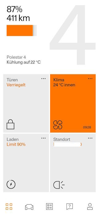

Hier im Winter 2025/26 bei Minus 10 Grad Außentemperatur. Die Vorklimatisierung geht auf 24 Grad und schaltet dann auf Kühlung auf 22 Grad. Geht überhaupt nicht! Positiv hier: Es geht relativ schnell!
nein, ist nicht möglich. Die 22 Grad sind fest. Ich hatte auch angenommen, dass die Fzg-Werte übernommen werden d.h. wenn ich im Winter ‘nur’ 19 Grad im Auto haben möchte dann wird auch nur bis 19 Grad erwärmt. Das ist so lt.Support nicht möglich weil zur eventuellen Enteisung des Fzg. ggf. 25 oder mehr erforderlich sind. Dass dann bei 24-25 Grad auf 22 Grad gekühlt wird erschließt sich mir dann eben nicht wirklich. Und wenn das Fzg. in Betrieb ist wird dann wieder ordentlich auf 22 Grad oder hier 19 Grad, im Winter, geregelt.
D.h. die Vorklimatisierung regelt immer um die 22 Grad herum. Zur Enteisung dann auch mal 25 Grad oder höher. Spannend wir es dann im Sommer bei 40 Grad. Dann könnte es sein, dass bei eingestellten 22 Grad, das Fzg. auf 16 Grad kühlt und dann Heizung auf 22 Grad…!?
Das ist genau die Frage… was passiert dann im Sommer?
22 Grad sind ja grundsätzlich eine angenehme Temperatur – irgendwie passt das immer so halb. Aber dass man da gar nichts einstellen kann, ist wirklich unglücklich.
