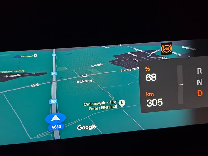

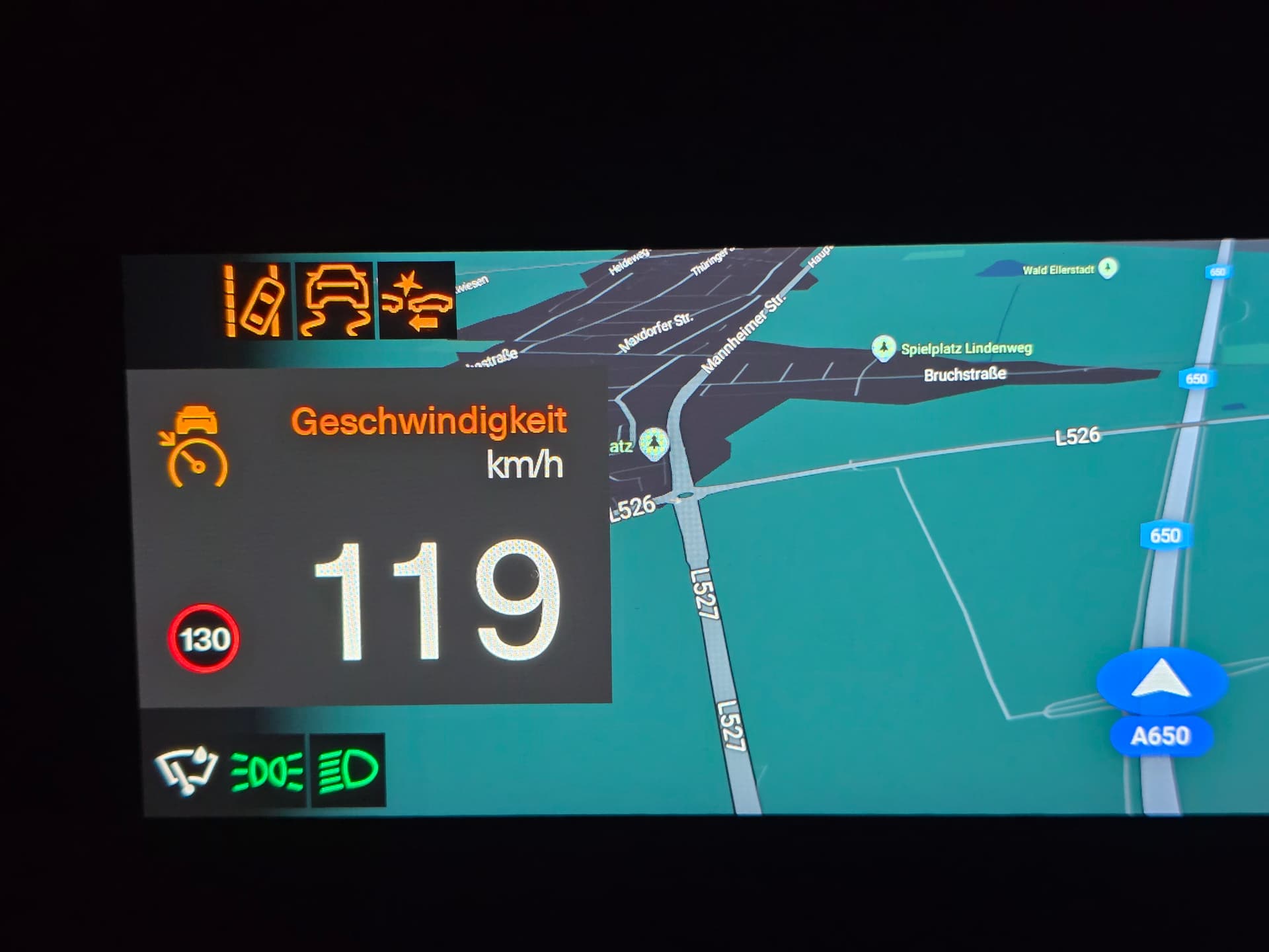

Guten Morgen,
seit gestern habe ich verschiedene gelbe Fehlermeldungen im Display. Sie treten bei Fahrtantritt auf und gingen auch nicht über Nacht weg. Ein Reset über die Lenkradtasten hat auch nicht geklappt.
Die kompletten Assistenzsysteme sind ohne Funktion. Die Rekuparation ebenso.

War die Frontscheibe beschlagen? Wenn die oberen Sensoren nix sehen, gehen alle Warnlampen an.
Leider nicht. Ging auch auf längeren Fahrten nicht mehr weg. Diagnose läuft noch…
Kurzer Zwischenstand: Marderschaden… Das Vieh hat ein Kabel im Bereich ABS-Sensor auf 6cm abgefressen…
