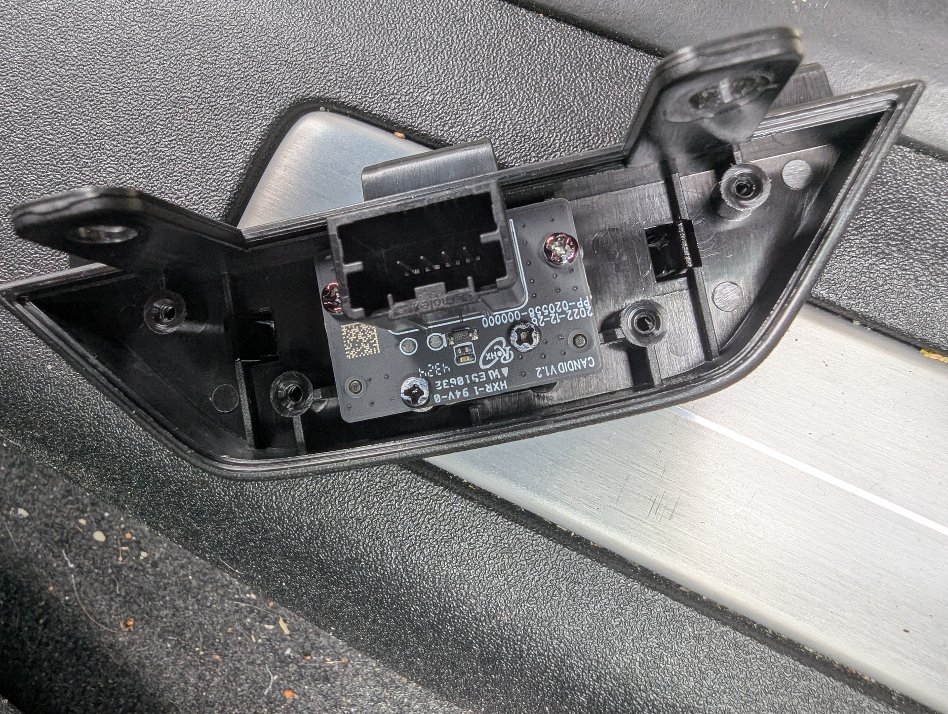

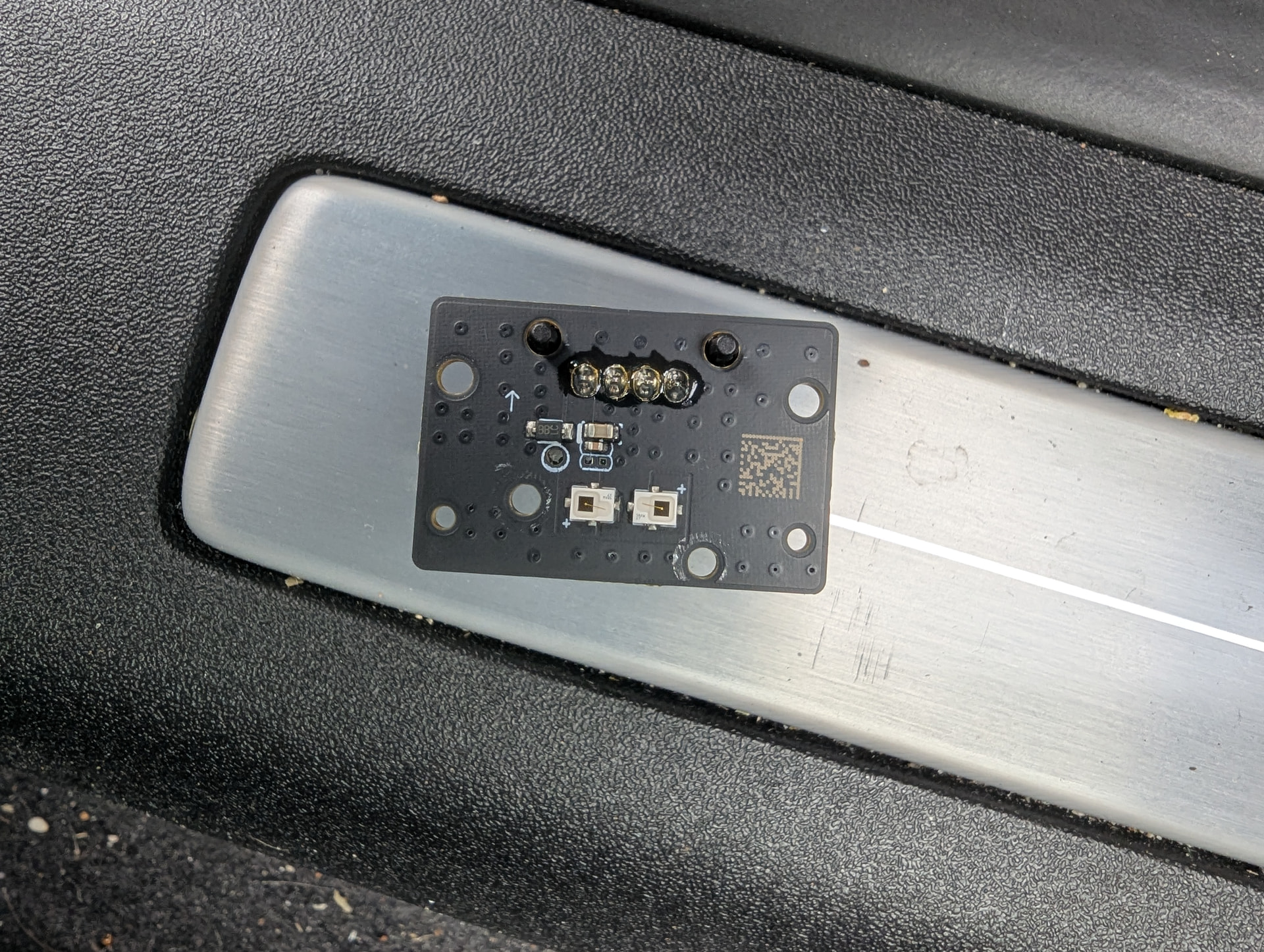

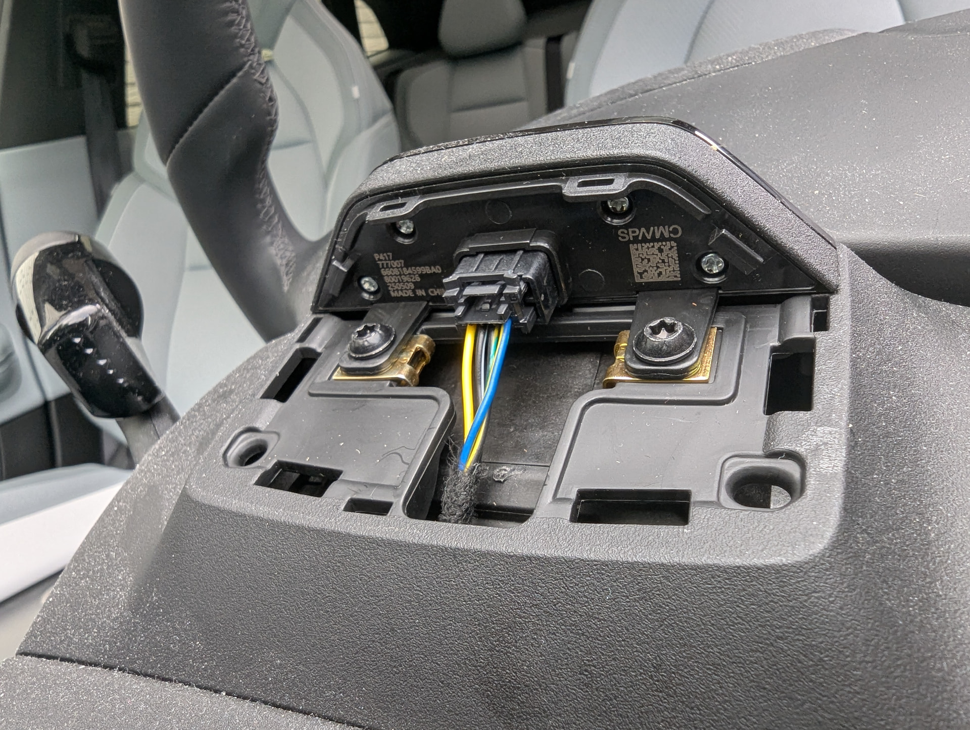

Da ist kein Sensor, sondern ausschließlich zwei Infrarot-LEDs:
Aber: bei dunklen oder vermutlich auch spiegelnden Brillengläsern könnte das Infrarotlicht erforderlich sein, damit die Kamera (in der A-Säule) die Augen erkennen kann.
Da der Knubbel aber auf der Lenksäule montiert ist, sollte die eingestellte Höhe des Lenkrades keine Verschattung erzeugen können.

Nein.
Das sind zwei SMD-LED, zwei Kondensatoren und ein weiteres passives Bauteil.
Abgesehen davon: wenn Polestar ein LIDAR verbauen würde, dann wäre das Marketing-Material voll davon.
Whow. Vielen Dank für deine Mühen und die Demontage! Chapeau!
Die Plastik-Platine wirkt ein wenig nach Vorserie (mit den Scharten um die Dioden), wenn ich das sagen darf.
Ich hoffe, du hast alles ohne Kollateralschäden wieder zusammenbekommen. Wäre bei mir nicht selbstverständlich. :slight_smile:
