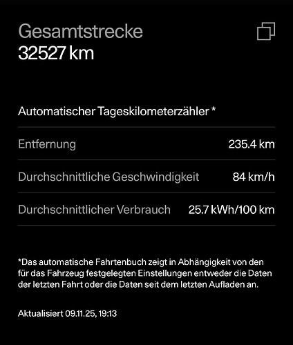

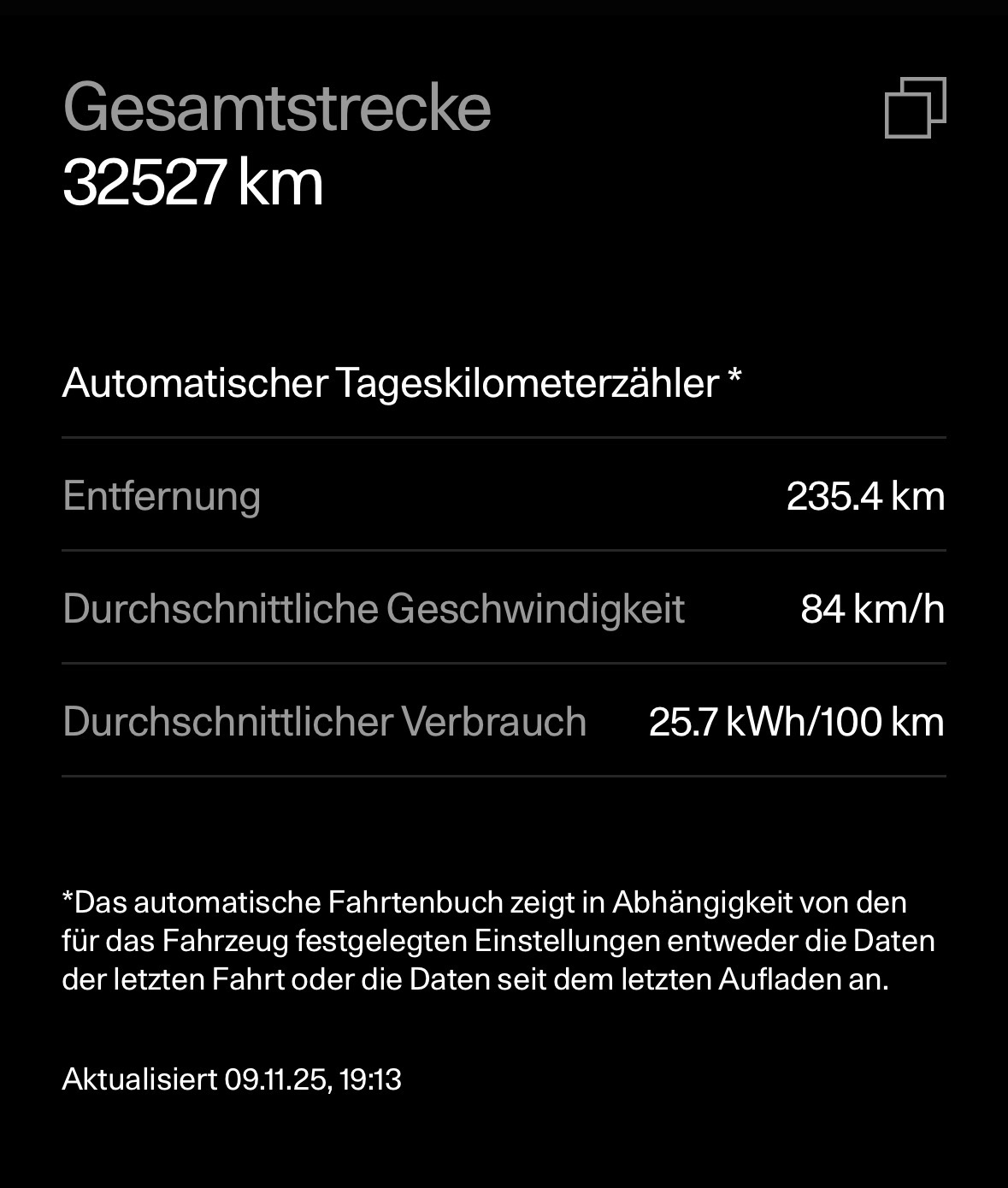

No Chance das ich mit meinem PS4 DM und 180kmh bei 100% SOC zu Beginn 350 km schaffe.
Ich hab mit den dicken Sommerschlappen 38kwh Verbrauch bei sehr sportlicher Fahrweise. Insgesamt eine Katastrophe, weil der Verbrauch NICHTS! mit den WLTP Werten zu tun hat.
An die Hater :sweat_smile:: JA, 180 wird nicht getestet. Ich brauch aber auch keine WLTP angeben, wenn man dann im DM nur mit HR Antrieb und maximal laaaaaaaangsam fährt.
Anbei ein Bild der heutigen Fahrt von Neuss nach Bocholt und zurück. 140kmh max und das nicht lange! 25,4kwh.
Wenn ich könnte, würd ich alleine deswegen zurücktreten wollen vom Erwerb.
Man kann Polestar ja so manches vorhalten, aber hier musst du dir leider an die eigene Nase fassen. Denn Polestar stellt den Verbrauch der einzelnen WLTP-Werte, auch den Autobahn-Verbrauch, sehr transparent im Konfigurator dar.
So gilt für den Single Motor mit Standard-Bereifung: 22,3 kWh/100 km.
Für den Dual Motor mit Standard-Bereifung gilt: 23,6 kWh/100 km.
Und mit den 21"-Sportfelgen gilt: 25,1 kWh/100 km. Diesen Verbrauch hast du heute wohl ganz gut getroffen.

Die reine Leistung zur Überwindung des Fahrwiderstands liegt bei 130 km/h schon bei ca. 30 KW (abgeleitet aus den Fahrzeugtests von AutoMotorSport bei vergleichbaresn Fzg).
Der Roll- und Luftwiderstand erhöht sich bei höheren Geschwindigkeiten dramatisch. Dein Wert AndFieCap ist demzufolge völlig normal.
