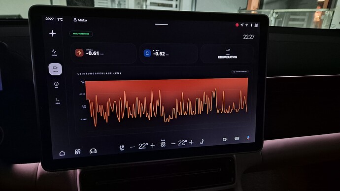

Ich hab hier mal was probiert:
Ich bekomme derzeit 30 Werte von der Fahrzeug API übertragen. Einige kann ich noch nicht zuordnen, einige sind statisch und z.B. der Hersteller und das Model, was ziemlich sinnlos ist. Der Energieverbrauch ist aktuell noch der beste Wert. Ich versuche gern weiter. hat noch jemand eine Idee? Folgende Werte bekomme ich derzeit mit ein paar Tricks:
0x11100101, 0x11100102, 0x1120030a, 0x1120030b, 0x11200402, 0x11200405, 0x11200407, 0x11400103, 0x11400108, 0x11400109, 0x11400400, 0x11400401, 0x11400409, 0x11400f39, 0x11400f3a, 0x11400f47, 0x11410105, 0x11410107, 0x1141010b, 0x1141010c, 0x1141010e, 0x11510306, 0x11600106, 0x11600207, 0x11600208, 0x11600308, 0x11600309, 0x1160030c, 0x11600703, 0x1540010a
Wobei 0x1160030C der Energieverbauch ist - zumindest tippe ich das derzeit, sieht ziemlich plausibel aus.

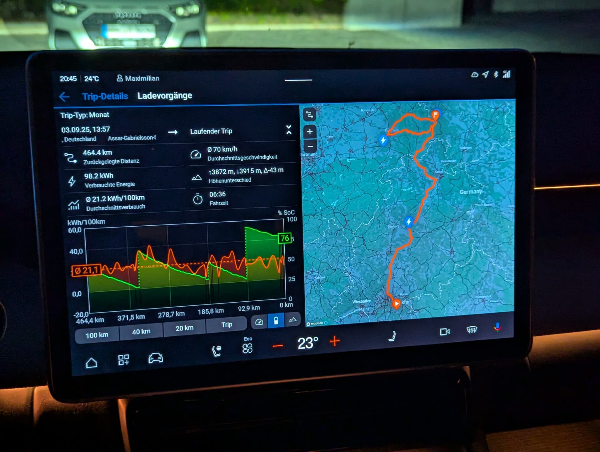

Den CarStatsViewer kennst Du?
Tatsächlich kenne ich die, ja. Aber war die nicht nur für Polestar 2? Oder ist die mittlerweile auf den 4er angepasst?
Dazu kann @Ixam97 mehr sagen als ich.
Auf jeden Fall wäre CSV eine solide Code-Basis mit Segen von PS/Google.
Funktioniert sehr gut auf dem PS4. Manche Sachen sogar besser als im PS2. So geht das CD nicht schlafen während des Ladevorgangs im PS4, so dass die Ladekurve komplett mitgeschnitten werden kann.
Der Car Stats Viewer läuft auf dem P4 ziemlich problemlos, ja. Sogar besser als auf dem P2, da Ladekurven auch im abgeschlossenen Auto erfasst werden.
Aber grundsätzlich cool zu sehen, dass sich noch jemand anderes mit dem Thema beschäftigt :smiling_face_with_sunglasses: Wäre cool, wenn man da als „Community Effort“ ein bisschen gegenseitig von den Erkenntnissen profitieren könnte.
Der CSV ist ja komplett Open Source bei GitHub zu finden, falls du dich da im Code etwas umschauen möchtest oder auf deinem Auto ausprobieren möchtest :wink:
