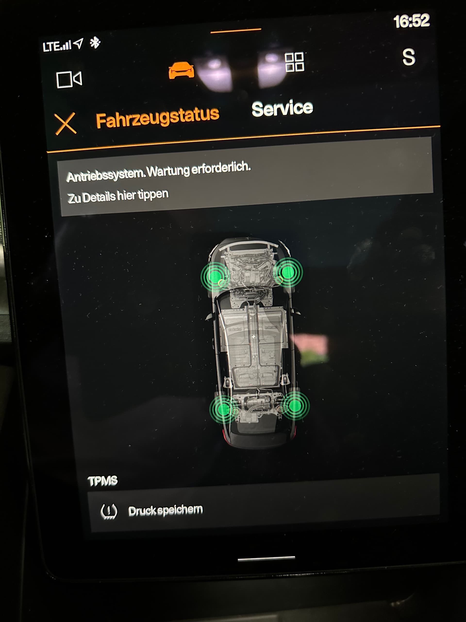

Kurz Info, dass unser BECM nach 4 Jahren im Polestar 2 (Jg. 2021) ersetzt worden ist, nachdem folgende Warnmeldung aufgetreten ist: „Antriebssystem Wartung erforderlich“.
Unsere Volvo-Garage konnte das Modul auf Garantie ersetzen.
