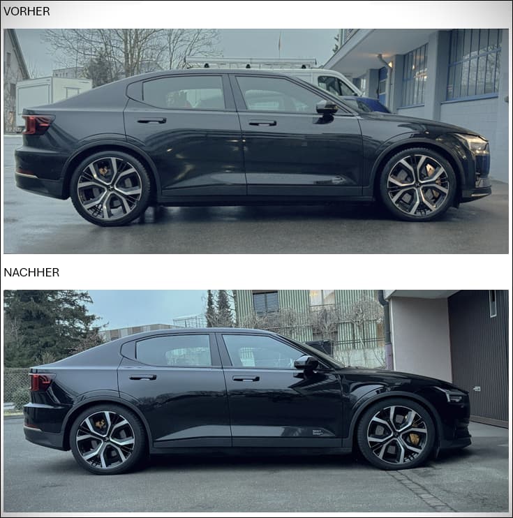

Demnächst lasse ich Eibach-Federn einbauen, damit der PS etwas tiefer liegt und sportlicher wirkt. Dazu möchte ich die Dämpfung auf 18/20 zurückstellen, da es im Alltag schon jetzt eher hart ist und es mit den Federn noch etwas straffer wird. Ich verspreche mir davon die goldene Mischung.

Er wird härter. Zumindest mein Empfinden. Ein Komfortgewinn sind die Federn sicher nicht, auch nicht mit „weicher“ stellen der Dämpfer. Besonders auffällig bei langsamer Fahrt und schlechter Straße natürlich.

Genau so ist es! Nun bestelle ich mir das KW V3, lasse ihn gleich tief setzen wie jetzt mit den Eibach-Federn. Dann gibt es noch Spurplatten im dezenten Bereich und gut ist! Ok, das mit der Leistungssteigerung um +50 KW gilt leider nicht für die Schweiz.
Ja. Das kW v3 ist sicher die bessere Wahl, wenngleich auch deutlich kostenintensiver. Steht bei mir auch noch auf der Liste…
So, das KW V3 ist nun verbaut und etwas tiefer eingestellt als zuvor mit den Eibach Federn. Spurplatten lasse ich noch weg. :wink: Im Moment versuche ich noch, beim V3 das richtige Gleichgewicht zwischen Straffheit und Komfort zu finden. Aktuell ist es mit der Werkseinstellung noch etwas zu hart. Ich werde nun versuchen, die Druckstufe etwas weicher einzustellen, vorne 2 bis 3 Klicks weicher und hinten ebenfalls 2 bis 3 Klicks weicher.
