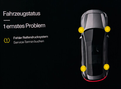

Gestern habe ich nach dem Losfahren die Fehlermeldung „Fehler Reifendrucksystem – Service-Termin vereinbaren“ erhalten. Ich habe während der Fahrt zweimal für jeweils ca. 30 Minuten angehalten, aber die Fehlermeldung blieb bestehen. Auf der Rückfahrt ist die Meldung dann plötzlich von selbst verschwunden.
Vor etwa einer Woche mussten bei meinem P3 die hinteren Felgen und Reifen ersetzt werden, nachdem der Abschleppdienst das Fahrzeug nicht korrekt verzurrt hatte.
Aktuell fahre ich mit Software-Version 3.0.28.
Hat jemand bereits ein ähnliches Verhalten erlebt? Könnte es allenfalls mit dem Wechsel der Felgen/Reifen oder der Initialisierung des Reifendrucksystems zusammenhängen? Software-Fehler?
