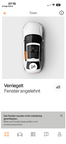

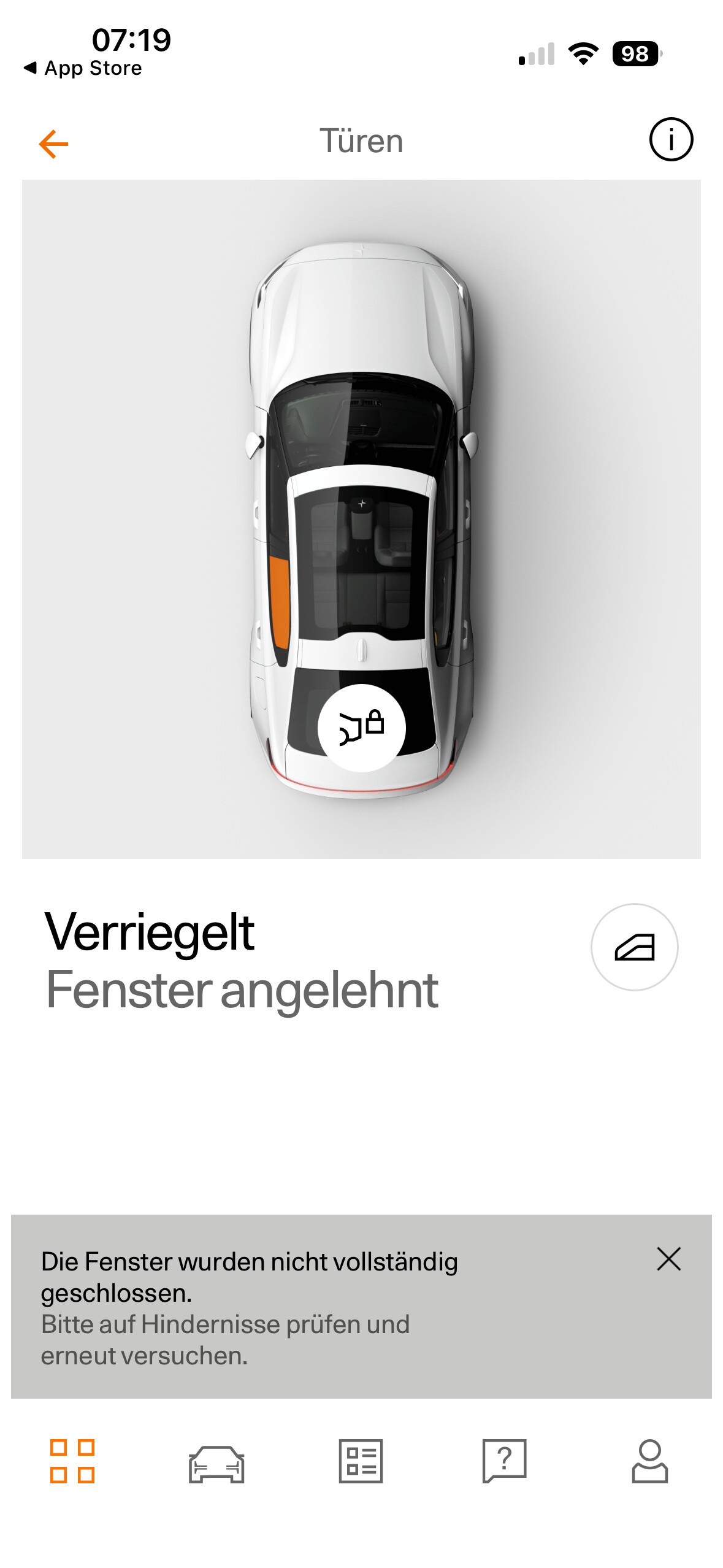

Moin, obwohl alles komplett zu ist, gibt mir die App folgende Meldung aus. Habe den PS2 erst seit letzten Donnerstag und bin etwas unsicher.
Entweder das Fenster ist nicht 100% geschlossen oder es muss neu kalibriert werden (s. Anleitung). Ist wahrscheinlich kein Problem.
Wahlweise bei geöffnetem oder geschlossenem Fenster einfach den Fensterheberschalter dreimal ziehen zum Schließen und Kalibrieren. Das Fenster macht dann einen kleinen Ruck und sollte geschlossen und kalibriert sein.
Die Prozedur funktioniert zwar, die Meldung ist aber immer noch da.
Kann auch an der App (Vers 4.27.0) liegen. Die hat wohl aktuell mit der Rückmeldung Probleme.
Jetzt kann man in der App die Fenster öffnen und schließen :grinning:. Das war mir bisher neu, wird aber dankend angenommen :+1:
