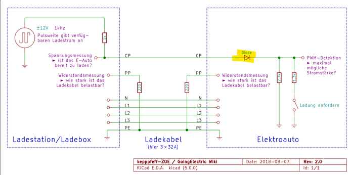

Gestern habe ich das Auto aus der Volvo Werkstatt zurückbekommen. Dies war ja nun das zweite Mal, dass die 12 V Batterie abgestorben ist. Nach Rücksprache mit Polestar wurde nun als Ursache ein so genannter „Pilot Kreis“ diagnostiziert.
Dies ist in meinem Fall passiert, weil das Auto zwei Tage am Stück an der Wallbox hing und nach dem Ladevorgang eine rückwärtige Entladung Richtung 12 V Batterie stattgefunden hat. Das sollte nicht so sein, war aber der Grund, so der Serviceleiter bei Volvo, der diese Info beziehungsweise Diagnose von Polestar bekommen hat.
Na, dann haben sie hoffentlich den OBC getauscht. Dann muss nämlich die Diode im ‚Pilotkreis‘ kaputt sein, die genau das verhindert. Oder wurden irgendwelche anderen Maßnahmen getroffen, um das in Zukunft zu verhindern?
Sprich: Bullshit
Danke für den sehr guten Hinweis! Das werde ich mal in der Werkstatt hinterfragen. Das wäre ja dann DIE Lösung!
Ich denke nicht, dass das die Lösung ist. Ich denke, die haben Dir Blödsinn erzählt, um dich abzuwimmeln.
