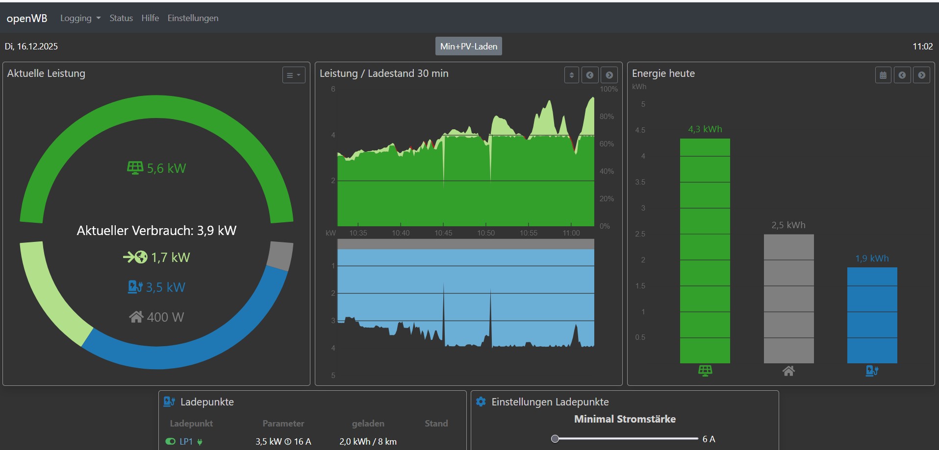

In meinem Fall nutze ich OpenWB Version 1.9. Ab Version 2 werden keine Fremdwallboxen unterstützt.
Ich habe auch 2 OWB im Einsatz .
man kann den Hausverbrauch auch Statisch eingeben z.B. 400W , dann spart man sie den Smart Meter, die erzeugte Energie kommt vom Fronius. Wenn man auch das letzte Watt herauskitzeln will, kommt man um den SM nicht herum.
