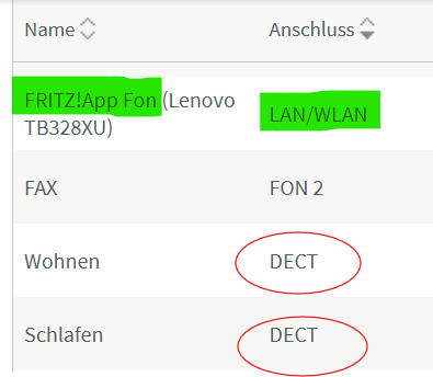

Wie machst du denn das? Das wäre mir neu, dass das funktioniert… Eine Handy hat überlicherweise keine DECT-Schaltung.
Ich nehme an du benutzt die „FRITZ!App Fon“, dann wird das als LAN/WLAN Verbindung behandelt.
Siehe hier bzw. schaue unter „Telefoniegeräte“ in deiner eigenen Box:
Der Anruf ist damit auch kein Telefongespräch im eigentlichen Sinn das über die handyinterne Fon-App und Telefonie-HW gesteuert wird, sondern eine Datenverbindung über die FritzApp (Edit: damit das außerhalb des Heimnetzes funktioniert, musst du aber auch eine VPN-Verbindung zu deiner Fritzbox auf dem Handy eingerichtet haben.).
Da bekommt aber die interne Freisprecheinrichtung sicher nichts vom Anruf mit (Anrufer-ID und Klingeln sind eigene Kanäle!). Erst wenn Audio aktiv ist (=das Gespräch über die FritzApp angenommen wurde) werden die Signale (Lautsprecher & Mikro) über die Freisprecheinrichtung übertragen.
Das Verhalten wird auch bei anderen Freisprecheinrichtungen genauso sein, nicht nur im Polestar.
Du kannst dein Problem lösen, indem du eine Anrufweiterleitung in der Fritzbox auf dein Handy einrichtest. Dann funktioniert das auch mit der Freisprecheinrichtung.
