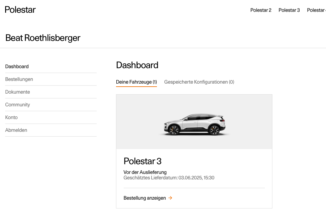

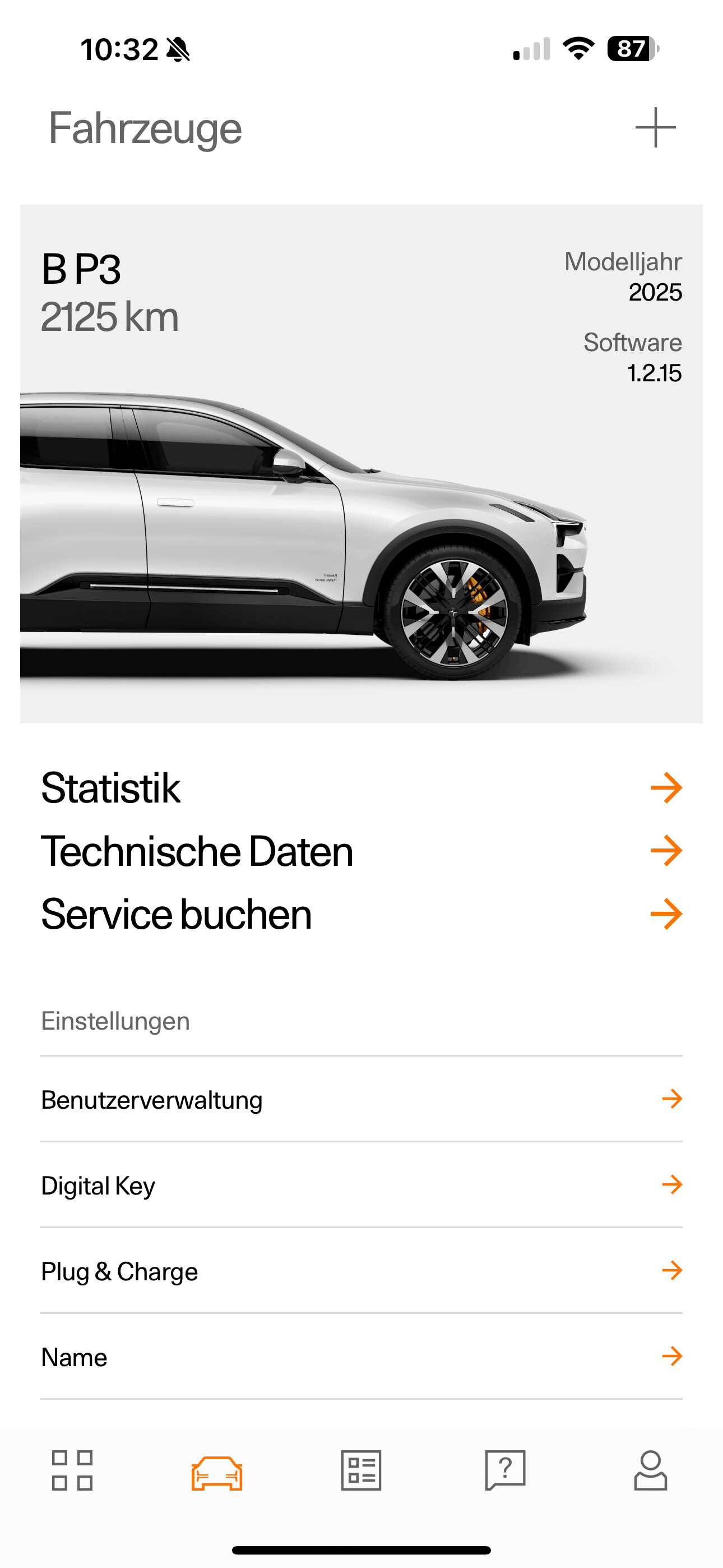

Frage dazu: Briefpost ist ja lustig…, ich sehe aber weder auf der App noch auf dem Dashboard der Polestar Website diesen Rückruf - ist das nur bei mir so?
Naja, der Account ist ja mit Fahrzeugen verbunden (bzw. umgekehrt), von daher wäre das eigentlich keine große Sache. Aber die Erklärung gibst du ja im Absatz vorher.
In Amerika wird im Dashboard auf der Polestar Website ein Banner eingeblendet, der auf eine Rückrufaktion hinweist.
Die App kennt ja mein Auto… von daher könnte ein solcher Rückruf auch da sichtbar sein
Mit Dashboard meine ich via mein Account und mein Auto - leider steht hier noch vor Auslieferung, obwohl ich das Fahrzeug am 3.6. entgegengenommen habe :wink:
