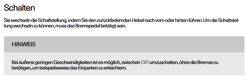

Zu meiner Ehrenrettung trägt bei, dass Polestar meine Marotte ja scheinbar erlaubt also ist es vielleicht garnicht schädlich für die Bauteile…
Polestar beschreibt es sogar im Handbuch, muss also technisch abgesichert sein
