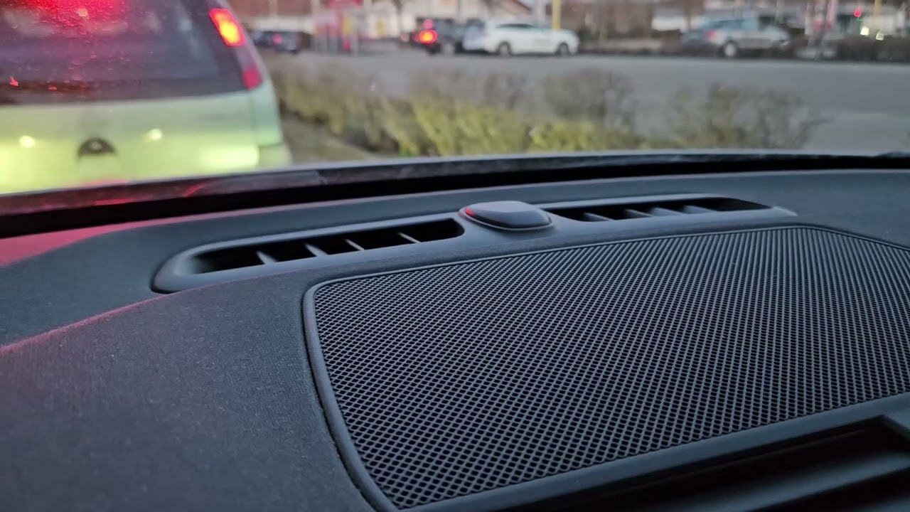

Hallo Zusammen, ich habe einen 2022er Polestar 2 und dieser mach jetzt gerade am Morgen bei einstelligen C° Werten laute Klacker Geräusche aus dem Mittleren Laufaustritt unter der Frontscheibe. Besonders nach dem Kaltstart halten diese Geräusche mehrere Minuten an. Die Klima ist dann so auf ca. 18° eingestellt. Einen Wärmetauscher habe ich nicht. Ich bilde mir ein, dass das vor ein/zwei Jahren noch nicht so war. Kennt jemand diese Geräusche und sind diese normal? Hier das Video dazu:
Klingt nach Stellmotor.

Das macht meine Lüftung den ganzen Tag seit Monaten. Ist nur mit lauter Musik auszuhalten.
Erster Reparatur-Versuch in der Werkstatt war erfolglos bzw. hat es nochmal deutlich verschlimmert. Muss also nochmal hin. Ich werde berichten, was es war. Du darfst mir aber gern zuvor kommen :wink:
Alle Stellmotoren wechseln lassen. Hatte ich auch, nun ist Ruhe. Wenn das nicht helfe müsse der ganze Lüftungskasten getauscht werden sagte das Servicecenter.
Vielen Dank für Eure Antworten, ich habe gerade der Werkstatt Bescheid gegeben, dass sie dies bei dem nächsten Service in 2 Wochen auf Stellmotoren / Steuerklappen prüfen soll. Zum Glück habe ich die Garantieverlängerung abgeschlossen :slight_smile:
